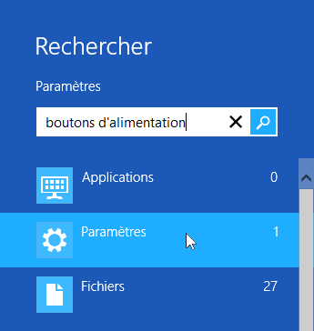

Déplacez la souris dans le coin bas-droit du bureau et cliquez sur l’icône Rechercher. Pour plus de simplicité, vous pouvez également utiliser le raccourci clavier Win+Q.
Dans le champ de recherche, tapez boutons d’alimentation puis cliquez sur Paramètres.
