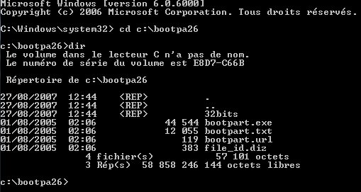

  • aller ensuite dans le dossier dézippé en ligne de commande
Sous XP, aller dans Démarrer, Exécuter… et taper cmd.
Sous Vista, il faut ouvrir la console ms-dos en tant qu’administrateur :
  • Allez dans le menu démarrer et tapez cmd dans le champs de recherche.
  • Une fois que le fichier cmd.exe est trouvé, cliquez dessus avec le bouton droit de la souris et choisissez l’option Exécuter en tant qu’administrateur.
"Répertoire

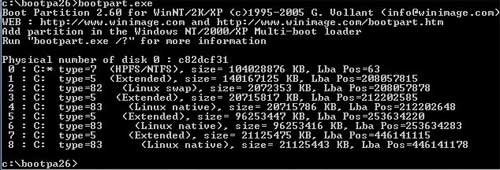

Utilisation de BootPart :
Pour lancer le programme, il suffit de taper bootpart puis de valider.
"bootpart.exe"
Les partitions de Type=5 sont présentes mais il faut les ignorer.

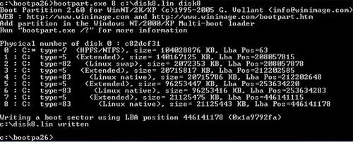

Nous allons maintenant créer un lien de démarrage vers un disque dur et/ou vers une partition en tapant la commande suivante : bootpart.exe 8 c:disk8.lin disk8
"Création
On récapitule :
  • C:bootpar26 = dossier
  • bootpart.exe = exécutable en console cmd
  • 8 = le chiffre de la partition
  • c:disk8.lin = le fichier de sauvegarde par défaut (peu importe le nom de sauvegarde, mais ne pas oublier de mettre .lin à la fin du nom de la sauvegarde : sda5.lin, sda8.lin, Vista.lin, Linux.lin)
  • disk8 = le nom que l’on veut voir affiché au démarrage de Windows
Voilà, pour XP et les anciennes versions de Windows, le fichier boot.ini a été édité.
