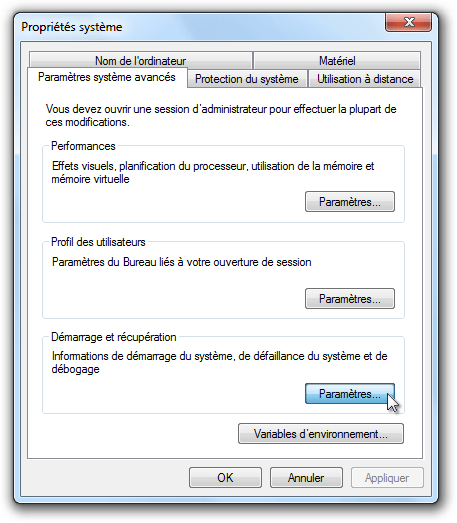

1/ Par les Propriétés système
Sous XP :
aller dans Démarrer, Panneau de Configuration, Système puis cliquer sur l’onglet Paramètre système avancés.
Sous Vista et Windows 7 : Démarrer, Panneau de Configuration, Système et sécurité, Système et cliquer sur Paramètres système avancés dans le volet de gauche.
A noter que vous pouvez directement aller dans les Propriétés système en tapant sysdm.cpl dans le champ de recherche du menu démarrer. Allez ensuite dans l’onglet Paramètres système avancés.

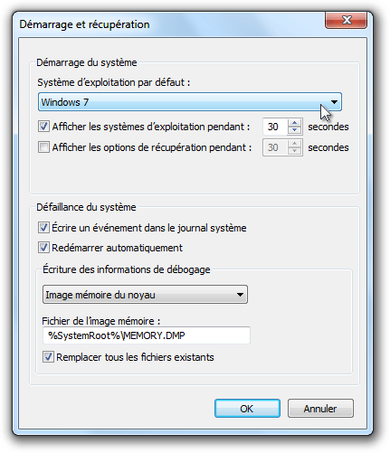

Cliquer ensuite sur le bouton Paramètres de la section Démarrage et récupération. Il ne vous reste plus qu’à choisir le système d’exploitation par défaut de votre choix dans la liste déroulante puis de cliquer sur OK.
