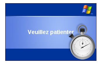

Tout est dans le titre ! Comment éteindre son PC plus rapidement.
Peut être avez vous remarqué lors de la fermeture de Windows qu’il se passait un certain temps avant que celui ne s’éteigne ? Ou redémarre d’ailleurs. Cela est du au fait que Windows analyse à ce moment précis tous les services en cours (DLL, VXD, OCX etc…) avant de fermer la session en cours. Le réglage d’origine est de 20 secondes avant fermeture. Alors sachez qu’il est possible de réduire ce temps de fermeture !
