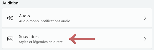

  3. Dans la partie de droite, allez dans la section Audition puis cliquez sur Sous-titres :
    sous-titres dans options d'accessibilité

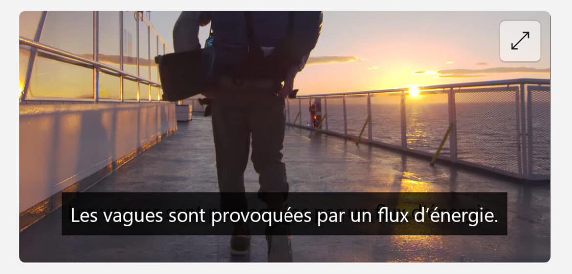

L’audio et la vidéo seront maintenant sous-titrés en temps réel sur votre écran. Cette activation télécharge les fichiers de langues des sous-titres. A noter que les données vocales sont traitées localement sur votre ordinateur. A aucun moment vos données ne sont partagées dans le cloud.

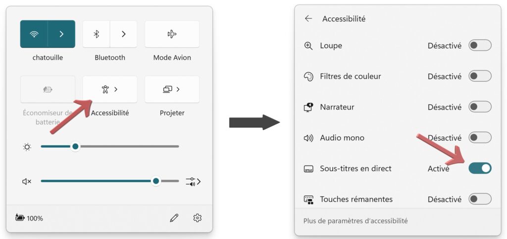

Dans les paramètres rapides
Les paramètres rapides est une fonctionnalité de Windows qui permet, comme son nom l’indique, d’activer rapidement certaines fonctionnalités du système. Pour ouvrir cet accès rapide aux paramètres, cliquez sur l’icône de batterie, de réseau ou de volume dans la barre des tâches à droite.
Activez le bouton bascule Sous-titres en direct dans le menu volant Accessibilité des paramètres rapides :
Sous-titres en direct dans les paramètres rapides

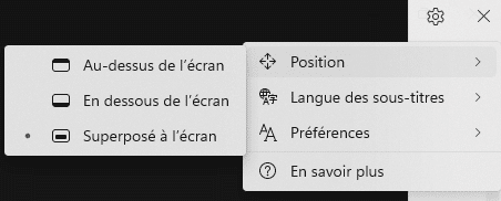

La fenêtre qui comporte les sous-titres peut être déplacée à l’écran comme vous le souhaitez. Vous pouvez la redimensionner à loisir. Une petite icône de paramètres est présente en haut à droite de cette fenêtre :
Paramètres de la fenêtre des sous-titres
Vous pouvez ainsi contrôler :
  • La position :
    • Au-dessus de l’écran
    • En dessous de l’écran
    • Superposé à l’écran (fenêtre flottante)
  • La langue des sous-titres : vous avez la possibilité d’ajouter de nouvelles langues.
  • Les préférences :
    • Filtrer le langage inadapté
    • Inclure l’audio du microphone

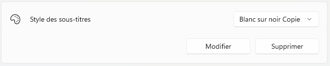

    • Style des sous-titres
Cette dernière option vous ramène dans Préférences > Accessibilité > Sous-titres :
Vous pourrez modifier ici la couleur, la taille, le style ou encore les effets de la police utilisée dans l’affichage.
