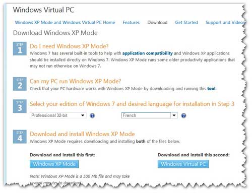

Il faut télécharger deux modules complémentaires que vous trouverez sur cette page (uniquement en anglais).
Enfin, sachez que si vous ne téléchargez pas Virtual PC, vous pouvez si vous le souhaitez vous orienter vers VirtualBox.
Télécharger Windows Mode XP et Virtual PC pour Windows 7 – Cliquer sur l’image pour agrandir
Il vous faut maintenant sélectionner votre version de Windows 7 (Pro, Entreprise ou Intégrale, 32 ou 64bits) ainsi que la langue. Télécharger ensuite les deux modules, puis installez-les dans l’ordre indiqué.
Après l’installation du second module, un redémarrage du système sera nécessaire.
Une fois l’opération terminée, vous disposez maintenant du dossier “Windows Virtual PC” et des sous dossiers Windows Virtual-PC et Windows XP Mode dans le répertoire Programmes (anciennement Program Files sous XP).
