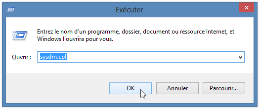

Tout se passe dans les Propriétés système. Ouvrons donc une fenêtre d’exécution avec le raccourci clavier Win+R. Dans le champ de la fenêtre Exécuter, tapez sysdm.cpl et valider.
"Exécuter

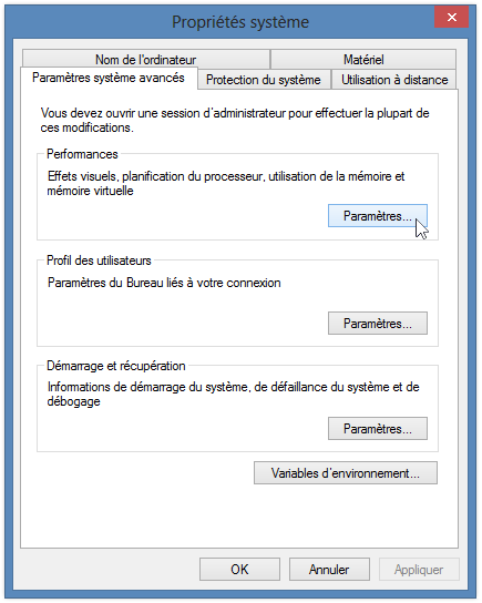

Dans la fenêtre des Propriétés système, allez dans l’onglet Paramètres système avancés puis cliquez sur le premier bouton Paramètres… de la section Performances.
"Paramètres

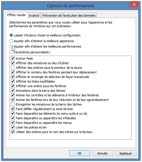

La fenêtre Options de performances s’ouvre alors.
"Effets
Dans l’onglet actif Effets visuels, quatre choix s’offrent à nous :
  • Laisser Windows choisir la meilleure configuration : cette option, activée par défaut, laisse Windows choisir pour vous les effets et animations qui conviennent le mieux à votre système.
  • Ajuster afin d’obtenir la meilleure apparence : cette option active l’ensemble des effets de Windows 8. Vous obtiendrez donc une interface utilisateur des plus esthétique mais cela se fera au détriment des performances du système.
  • Ajuster afin d’obtenir les meilleures performances : cette option désactive l’ensemble des effets visuels de Windows. L’OS sera moins travaillé visuellement mais sera plus rapide. La meilleure option pour accélérer Windows !
  • Paramètres personnalisés : vous pouvez ici choisir les différents effets visuels à activer ou désactiver en fonction de vos souhaits.
A vous de trouver un compromis en fonction de vos préférences tout en gardant à l’idée que plus d’options sont activées, plus les performances seront impactées. Afin de pousser encore plus loin l’optimisation de Windows 8, vous pouvez consulter nos autres astuces dédiées à l’accélération du système.
