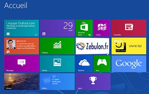

Lorsque l’utilisateur lance une application Windows 8 via l’interface Modern UI (anciennement Metro), celle-ci met toujours un certain avant d’être exécutée. Ce délai est dû à un temps de latence présent avant le lancement. Nous allons voir comment supprimer ce temps de latence et permettre un lancement plus rapide des applications Windows 8.

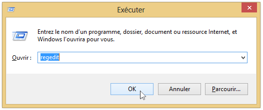

Ouvrons tout d’abord l’éditeur du registre : effectuez le raccourci clavier Win+R, tapez regedit et validez.

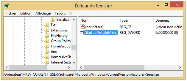

Allez ensuite dans HKEY_CURRENT_USERSoftwareMicrosoftWindowsCurrentVersionExplorer.
Si la clé Serialize n’est pas présente (ce qui est le cas pour une configuration par défaut non modifiée), il faut alors la créer en effectuant un clic droit dans la fenêtre de droite et en choisissant Nouveau puis Clé. Nommez-la ensuite Serialize.
Dans la fenêtre de droite, créez ensuite une valeur chaine DWORD 32 bits : effectuez un clic droit, choisissez Nouveau puis Valeur DWORD 32 bits et donnez-lui le nom de StartupDelayInMSec. Laissez sa valeur à 0.
Fermez Regedit et redémarrer l’ordinateur afin que le changement soit pris en compte.
Dorénavant, le délai avant le lancement d’une application Metro de Windows 8 (exprimé en millisecondes) sera nul. Si vous souhaitez enlever cette modification par la suite, il suffit simplement de supprimer cette valeur.
