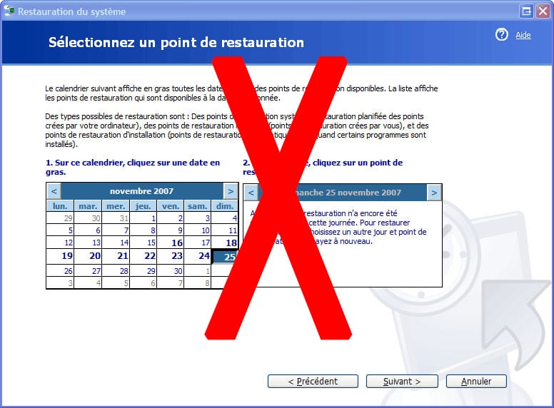

Une des grande nouveauté de Windows Millennium est la restauration du système. Très utile en cas de plantage, elle permet non seulement de récupérer une sauvegarde de la base de registre mais aussi des fichiers systèmes. Mais alors pourquoi supprimer cette fonctionnalitée ? Tout simplement parcequ’elle consomme énnomément de ressouces système. Alors si vous n’avez pas froid aux yeux, foncez !

Avertissement : la suppression de la restauration système vous fera économiser des ressources (votre PC n’en sera que plus rapide) mais vous ne pourrez plus avoir accès à cet outil en cas de plantage !
