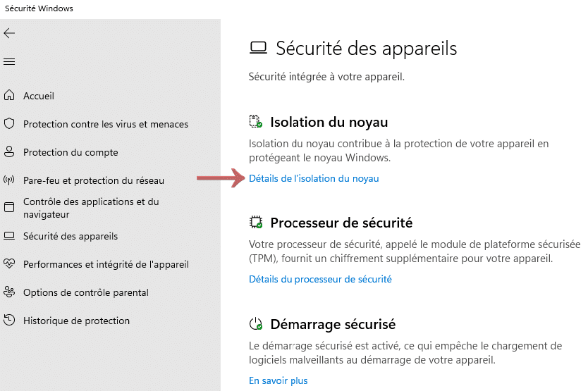

  1. Taper “Sécurité des Appareils” dans le champ de recherche de la barre des tâches
  2. Cliquer sur le lien Détails de l’isolation du noyau dans la section Isolation du noyau :

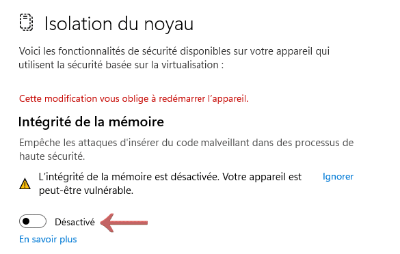

  3. Désactiver l’Intégrité de la mémoire :
    Désactivation Intégrité mémoire
  4. Confirmer le changement dans la fenêtre d’avertissement
La modification du réglage sera effective après un redémarrage du PC.

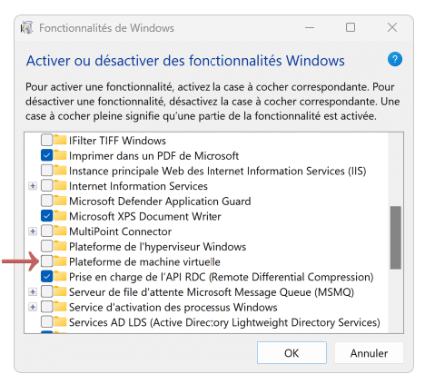

  2. Dans la liste de fonctionnalités, recherchez et désélectionnez Plateforme de machines virtuelles :
    Plateforme de machine virtuelle
  3. Cliquer sur le bouton OK
