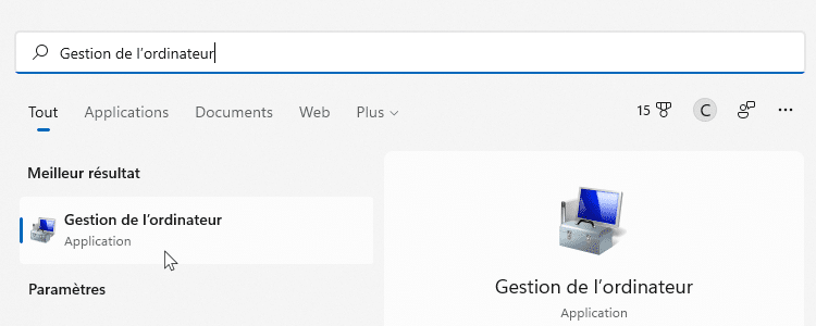

  1. Tapez Gestion de l’ordinateur dans la zone de recherche puis lancer l’application.
    Application Gestion de l'ordinateur

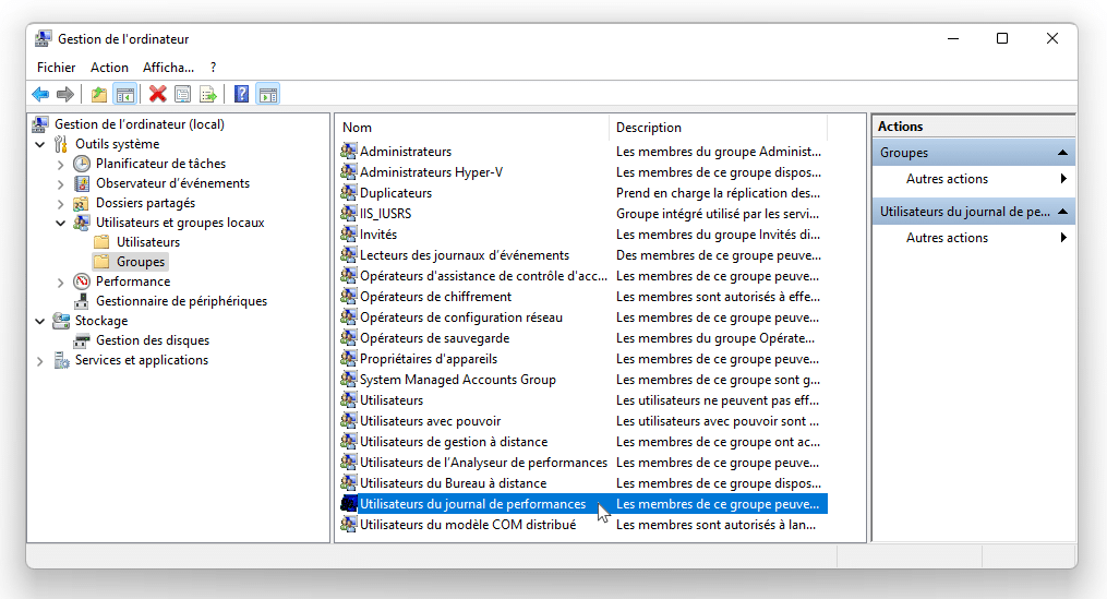

  2. Dans la colonne de gauche, ouvrez Utilisateurs et groupes locaux puis Groupes. Dans la colonne de droite, double-cliquez sur Utilisateurs du journal de performances.

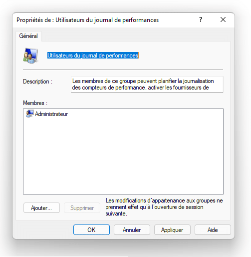

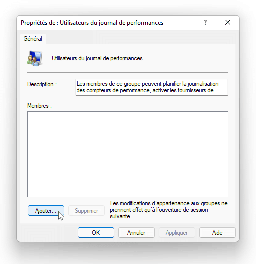

  3. Dans la fenêtre de propriétés, cliquez sur le bouton Ajouter.
    Ajouter un utilisateur au journal de performances

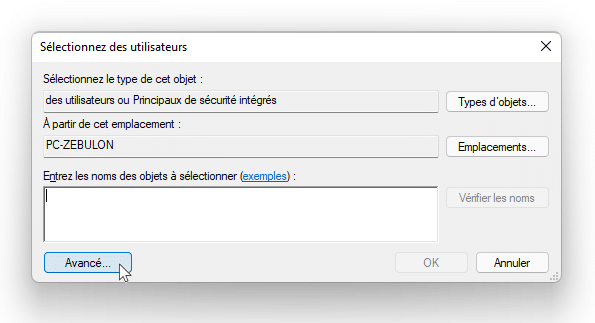

  4. Dans la fenêtre de sélection des utilisateurs, cliquez sur le bouton Avancé.
    Choix d'un utilisateur

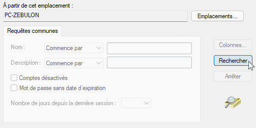

  5. Cliquez sur le bouton Rechercher.
    Rechercher un utilisateur

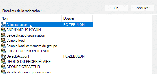

  6. Dans la liste des utilisateurs, sélectionnez votre nom d’utilisateur puis validez.
    Liste des utilisateurs

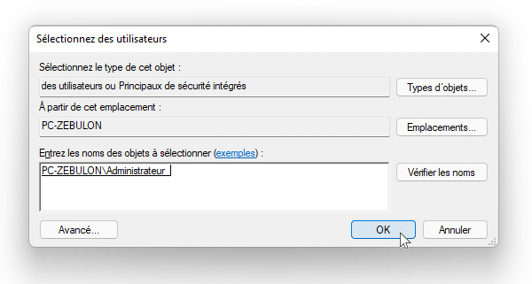

  7. Confirmez l’ajout de l’utilisateur en cliquant sur OK.
    Autorisation pour l'utilisateur
  8. Votre compte utilisateur est maintenant ajouté comme utilisateur du journal de performances. Cliquez sur Appliquer puis OK.

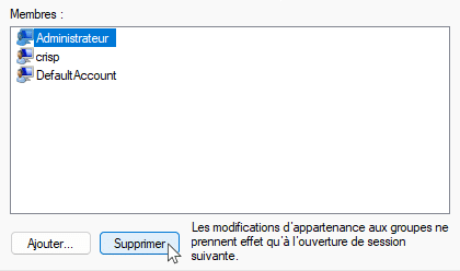

À noter que si, plus tard, vous souhaitez supprimer l’accès aux informations sur la fréquence d’images par seconde, il suffit de retourner à l’étape 3. Dans la liste, sélectionnez votre nom d’utilisateur puis cliquez sur le bouton Supprimer.
Supprimer un utilisateur du groupe performances

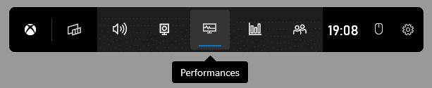

  1. Commencez par ouvrir la barre de jeu de Windows en appuyant simultanément sur la touche Windows + G.
    Barre de jeu Windows

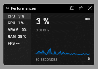

  2. Cliquez sur l’icône Performances.
    Performances barre de jeu

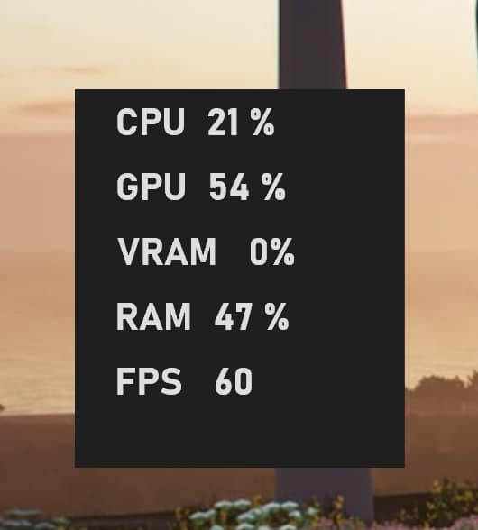

  3. La fenêtre affichant les performances apparait.
    Affichage des performances
    Vous pouvez consulter le taux d’occupation du CPU, GPU, VRAM, RAM ainsi que du nombre de FPS.

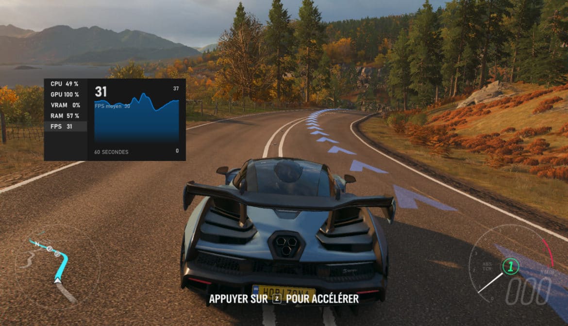

Vous pouvez maintenant utiliser la superposition des performances pour surveiller facilement les performances de votre ordinateur lorsque vous jouez 🙂 En cliquant sur FPS, vous aurez également accès à la moyenne du nombre d’images par seconde avec une représentation graphique sur les 60 dernières secondes. On notera que le compteur ne s’affiche que dans les jeux. Vous pouvez, si vous le souhaitez, épingler le widget FPS à l’endroit de l’écran de votre choix. Il vous faudra trouver un emplacement à l’écran où l’affichage ne vous gêne pas dans votre progression du jeu.
Widget FPS

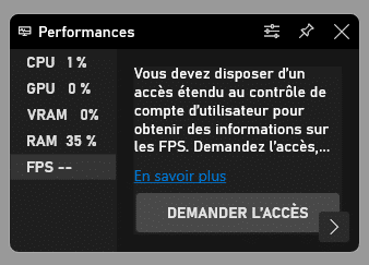

Si le nombre d’images par seconde ne s’affiche pas dans la Xbox Game Bar de Windows, vous pouvez voir un bouton DEMANDER L’ACCÈS.
Demander l'accès à la collecte d'informations
Cliquez alors sur ce bouton et suivez les instructions. Enfin, redémarrez votre PC pour que les modifications prennent effet.
Si cela ne fonctionne toujours pas ou si le clic sur le bouton DEMANDER L’ACCÈS ne fait rien, vérifiez l’étape précédente. L’utilisateur auquel vous avez ajouté les autorisations au journal de performances n’est pas celui que vous utilisez dans votre session. Recommencez l’opération pour ajouter le bon utilisateur.
Si le problème persiste, réouvrez la barre de jeu avec Windows + G. Cela permet d’actualiser les informations dans le widget.
