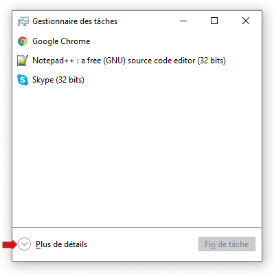

- Ouvrir le Gestionnaire des tâches : appuyez simultanément sur les touches Ctrl + ⇧ Maj + Échap de votre clavier ou faites un clic droit sur le bouton démarrer et sélectionnez Gestionnaire des tâches.
- Cliquez ensuite sur l’onglet Démarrage. Si vous ne voyez pas cet onglet, cliquez sur Plus de détails :

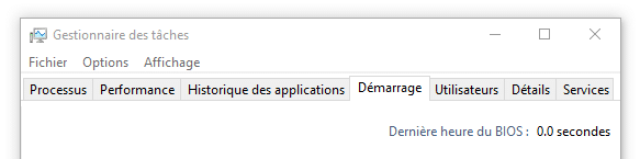

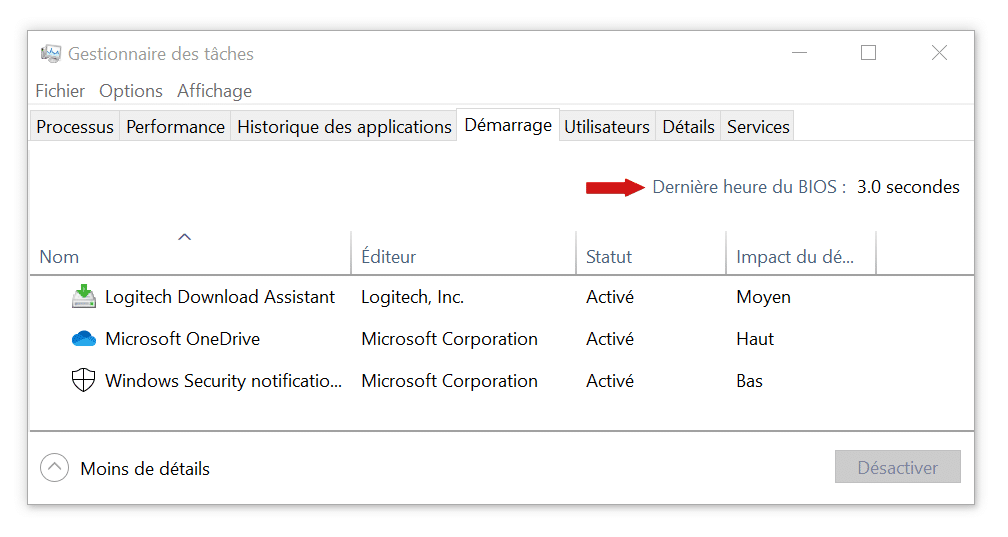

- Sur la gauche est indiquée l’information Dernière heure du BIOS :
Le temps en secondes indiqué ici correspond au temps que met le BIOS à initialiser le matériel avant de lancer le démarrage de Windows. En fonction du matériel qui équipe votre ordinateur (carte mère, carte graphique, RAM, disques durs, clavier, souris…), ce temps peut varier d’une configuration à l’autre.
Note : si l’information indiquée est “0.0 secondes”, cela signifie que votre BIOS est trop ancien. En effet, le BIOS doit être réglé en UEFI, et non pas en MBR.
