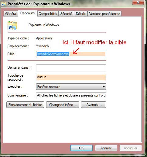

Effectuer un clic droit sur l’icône de l’Explorateur Windows puis à nouveau un clic droit sur Explorateur Windows puis choisir l’option Propriétés dans le menu contextuel.
"Explorateur
La fenêtre Propriétés s’ouvre alors. Il nous faut maintenant modifier la Cible dans l’onglet Raccourci :
"Modifier
Modifier la Cible

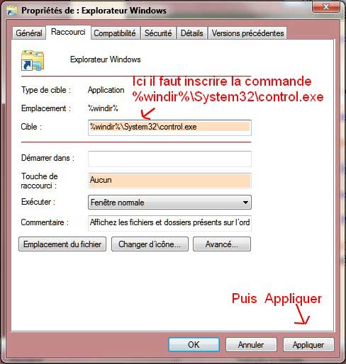

Pour notre exemple, nous allons faire pointer ce raccourci vers le Panneau de configuration.
Il faut copier dans cible %windir%System32control.exe
"Changer
Changer le type de cible

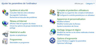

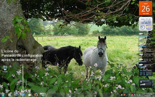

Cliquer ensuite sur le bouton Appliquer. Maintenant, lorsque l’on clique sur l’icône, c’est le Panneau de Configuration qui s’ouvrira.
"Panneau

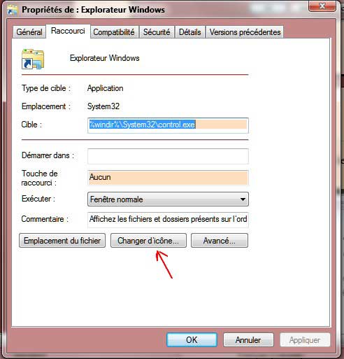

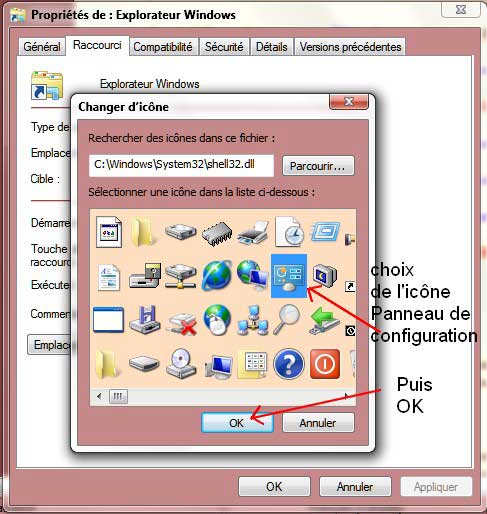

Il faut maintenant changer l’icône du raccourci. Pour cela, on clique sur le bouton Changer d’icône… :
"Changer
Changer d’icône

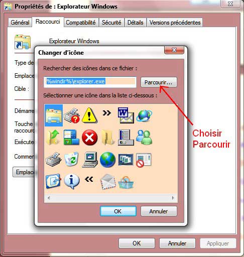

Dans cette fenêtre, choisir le bouton Parcourir :
"Choix
Choix de l’icône

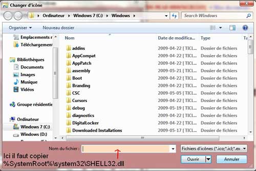

Il nous faut maintenant copier %SystemRoot%system32SHELL32.dll sans aucune autres modifications puis choisir Ouvrir :
"%SystemRoot%system32SHELL32.dll
Dans notre exemple, nous allons donc choisir l’icône du Panneau de configuration puis nous allons cliquer sur OK.
"Validation
Puis il faut Appliquer pour fermer l’autre fenêtre.
Un redémarrage est obligatoire pour la modification de l’icône.
"Nouvelle
Nouvelle icône du Panneau de configuration – Cliquer sur l’image pour agrandir
