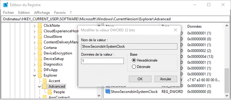

  1. Tapez regedit dans le champ de recherche puis validez
  2. Dans la section de gauche de l’éditeur du registre, naviguez dans Ordinateur\HKEY_CURRENT_USER\SOFTWARE\Microsoft\Windows\CurrentVersion\Explorer\Advanced
  3. Dans le volet de gauche, effectuez un clic droit sur Advanced puis Nouveau > Valeur DWORD 32 bits
  4. Nommez cette valeur ShowSecondsInSystemClock
  5. Sur la droite, cliquez sur ShowSecondsInSystemClock et saisissez 1 dans le champ Données de la valeur puis cliquez sur OK :

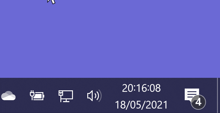

Après avoir fermé l’éditeur de registre, le changement n’est pas visible immédiatement. Pour cela, il est nécessaire de redémarrer Windows. Vous pouvez également vous déconnecter puis vous reconnecter : CTRL + ALT + SUP puis Se déconnecter. Après l’ouverture d’une nouvelle session, vous pourrez admirer les secondes défiler dans l’horloge de la barre des tâches 🙂
Si vous souhaitez supprimer la modification, il suffit de supprimer la clé ShowSecondsInSystemClock.
