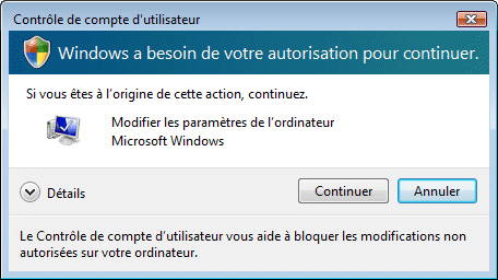

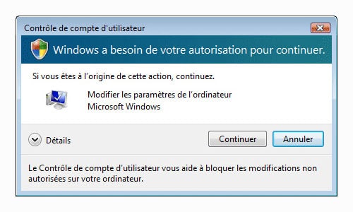

Exemple de demande de confirmation

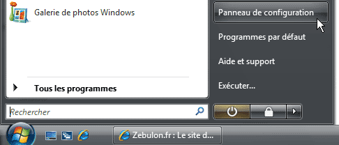

- Allez dans Démarrer, puis Panneau de configuration.

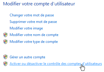

- Cliquez ensuite sur Activer ou désactiver le contrôle des comptes d’utilisateurs.
L’UAC vous demandera une confirmation (la dernière !), cliquez sur le bouton Continuer.

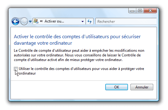

- Dans la nouvelle fenêtre venant de s’ouvrir, décocher la case Utiliser le contrôle des comptes d’utilisateurs pour vous aider à protéger votre ordinateur et cliquez sur OK.
Afin que les changements soient effectifs, il vous sera demandé de redémarrer l’ordinateur.
