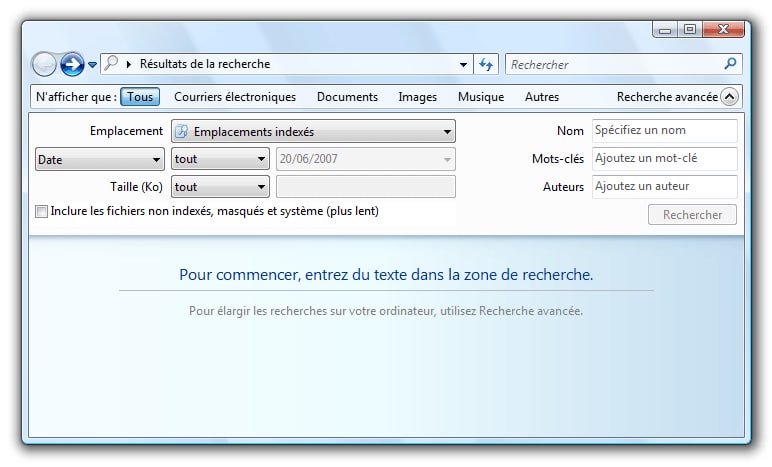

Habituellement, la recherche de fichiers sous Windows se fait à l’aide d’un ou plusieurs mots clés en rapport au texte contenu dans le nom du fichier et dans le fichier lui-même. Pour réduire les résultats, il est également possible d’utiliser des filtres booléens (comme ET, OU, SAUF…) qui permettent de combiner des mots de recherche en y associant une logique simple. Mais Windows Vista va plus loin puisqu’il est possible d’activer une recherche en langage naturel.
Si la recherche en langage naturel n’est pas activée par défaut, il est très rapide de la mettre en place. Ce mode de recherche vous permettra alors des requêtes comme : “musique Lorie ou Alizée” ou encore “documents Yann et Sandrine”.

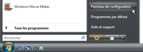

  • Allez dans Démarrer puis cliquez sur le Panneau de configuration :
    Ouverture Panneau de configuration

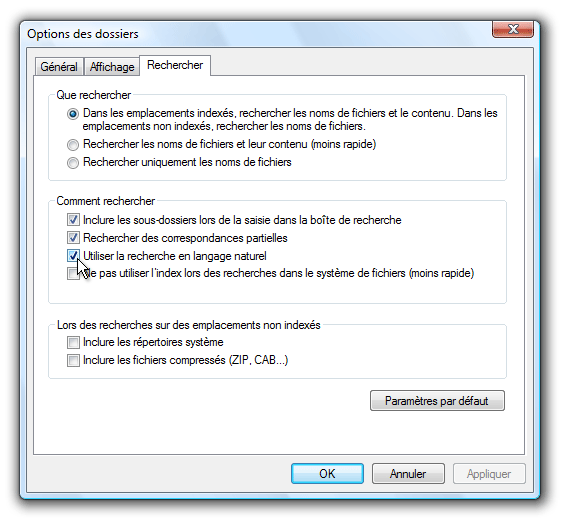

  • Dans la fenêtre Options des dossiers qui vient de s’ouvrir, allez dans l’onglet Rechercher :
    Onglet Rechercher dans Options et dossiers
  • Dans la section Comment rechercher, cocher la case Utiliser la recherche en langage naturel.
A noter que lorsque ce mode de recherche est activé, la recherche classique reste bien entendu présente.
