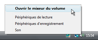

- Faites un clic droit dur l’icône du son dans le systray de la barre des tâches et choisissez l’option Ouvrir le mixeur du volume.

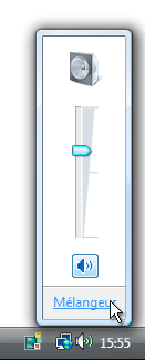

A noter que vous pouvez obtenir le même résultat avec un clic gauche sur l’icône du son puis en cliquant sur le lien Mélangeur.

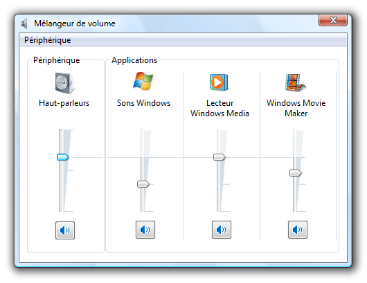

- La fenêtre Mélangeur de volume apparaît alors :
Cette dernière permet de gérer par défaut le volume des haut-parleurs ainsi que des sons du système. Il est également possible de gérer le volume sonore des applications ouvertes qui utilisent la carte son.
A noter que le réglage du volume des haut-parleurs modifie automatiquement le volume maximum des sons du système ainsi que des autres applications.
Dans l’exemple de notre capture, on voit que le Lecteur Windows Media ainsi que Windows Movie Maker sont ouvert. Si vous lancez une autre application, Winamp par exemple, sa gestion du volume prendra alors place dans le mélangeur.
Cette astuce vous permettra de gérer les différents volumes de vos applications à votre guise. Vous pourrez par exemple écouter de la musique en réglant les avertissements du système à un niveau plus faible (voir nul) afin que votre écoute ne soit pas gênée par divers avertissements sonores de Windows.
