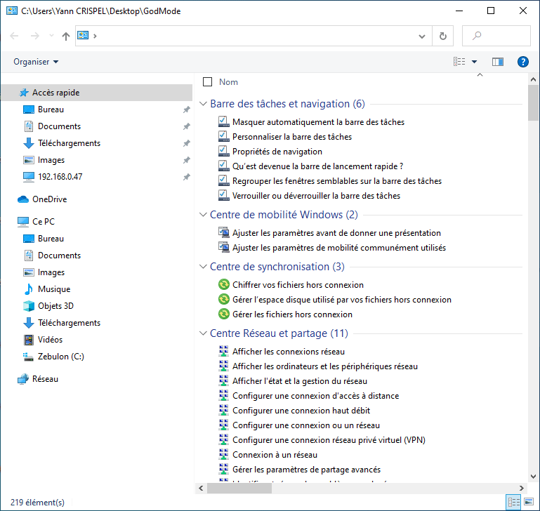

Un double clic ouvrira alors la fenêtre proposant les options du panneau de configuration :
God Mode Windows
Le God mode sous Windows 10
