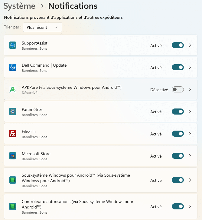

Désactiver les notifications d’une application Windows 11
  1. Allez dans démarrer puis Paramètres.
  2. Dans le menu sur la gauche, cliquez sur Système.
  3. Dans la section de droite, cliquez sur Notifications.
  4. Scrollez vers le bas jusqu’à la section Notifications provenant d’applications et d’autres expéditeurs :
    Notifications des applications
  5. Désactiver les applications de votre choix.
Ainsi, vous ne recevez plus les notifications des applications que vous avez désélectionné. Bien entendu, vous pourrez faire un retour arrière en réactivant ces notifications si vous le souhaitez.
