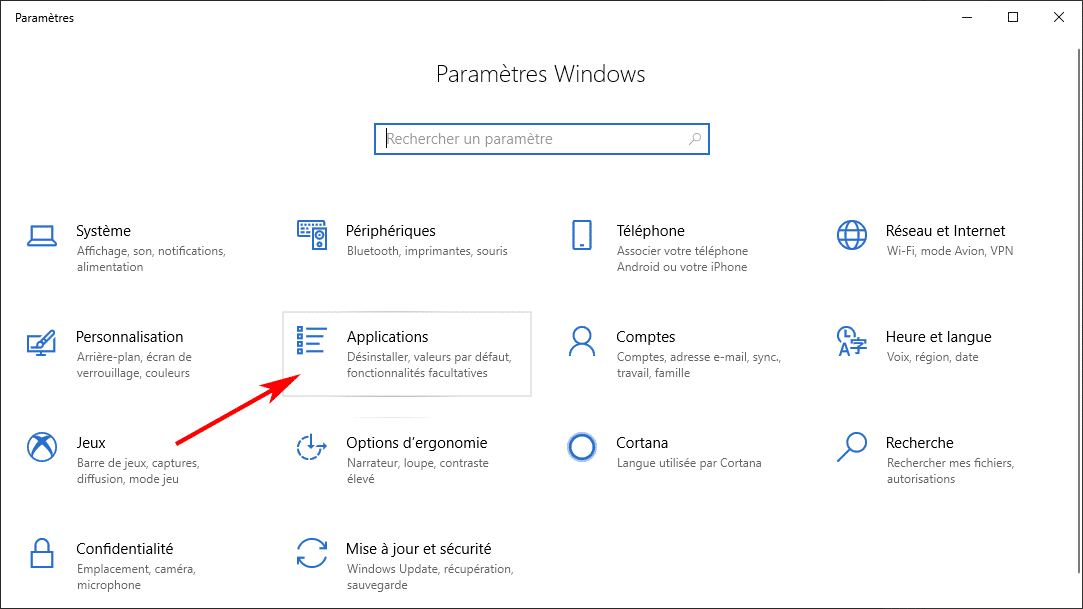

  1. Aller dans les Paramètres de Windows puis cliquer sur Applications :
    Paramètres de Windows 10

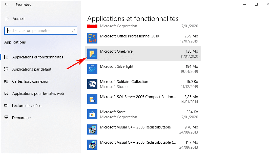

  2. Dans la fenêtre Applications et fonctionnalités, sélectionner Microsoft OneDrive dans la liste des programmes :

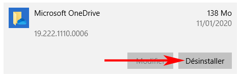

  3. Cliquer ensuite sur le bouton Désinstaller :
    Bouton désinstaller Microsoft OneDrive

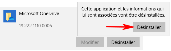

  4. Confirmer la désinstallation de OneDrive en cliquant sur Désinstaller :
    Confirmation de désinstallation de l'application
L’application OneDrive est maintenant supprimée de votre ordinateur.

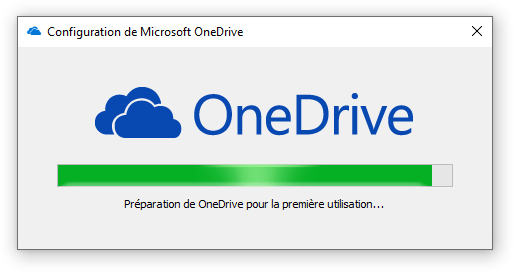

L’installation du programme se lance :
Installation de OneDrive
