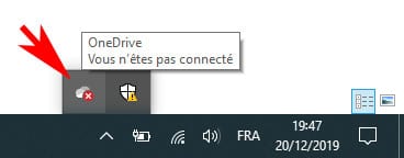

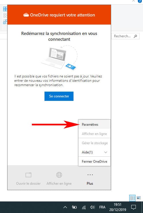

- Allez dans la zone de notification, à droite de la barre des tâches, et faites un clic droit sur l’icône OneDrive :
Si l’icône n’est pas visible, dépliez les icônes cachées en cliquant sur la petite flèche : - Cliquez sur Paramètres :

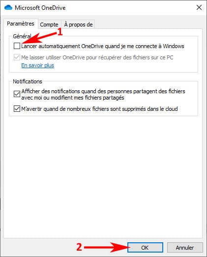

- Allez dans l’onglet Paramètres et décocher la case “Lancer automatiquement OneDrive quand j’ouvre une session Windows“. Cliquez sur le bouton OK :

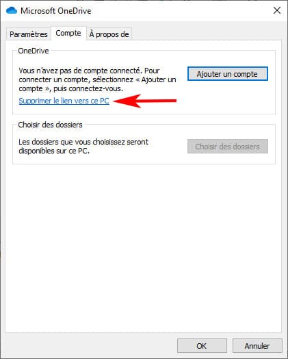

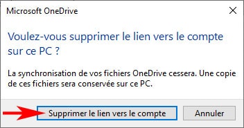

- Nous allons maintenant désactiver la synchronisation des fichiers. Allez dans l’onglet Compte et cliquez sur le lien “Supprimer le lien vers ce PC” :
- Dans la fenêtre de confirmation qui vient de s’ouvrir, cliquer sur le bouton “Supprimer le lien vers le compte” :

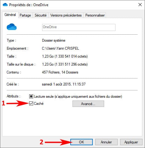

- Allez dans l’explorateur de fichier et faites un clic droit sur l’icône OneDrive :
- Cliquez sur Propriétés en bas du menu contextuel. Dans l’onglet Général, cochez la case “Caché” puis validez votre choix en cliquant sur OK :

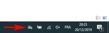

- Redémarrer l’ordinateur
L’icône de notification et la présence de OneDrive dans l’explorateur de Windows ont maintenant disparu. L’intégration de OneDrive sur Windows 10 n’est plus que de l’histoire ancienne 🙂
