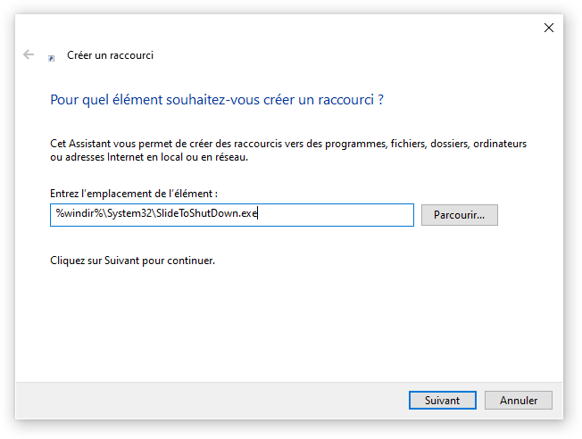

Dans la fenêtre de création du raccourci, tapez %windir%\System32\SlideToShutDown.exe dans le champ de l’emplacement de l’élément :
Raccourci SlideToShutDown.exe
Choix de l’exécutable SlideToShutDown.exe
Cliquez sur Suivant pour continuer.

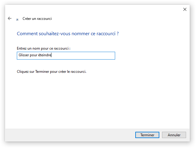

Dans la fenêtre suivante, entrez le nom de votre choix pour le raccourci (par exemple “Glisser pour éteindre“) :
Nommer le raccourci
Donnez le nom de votre choix au raccourci
Cliquez sur Terminer pour créer le raccourci.

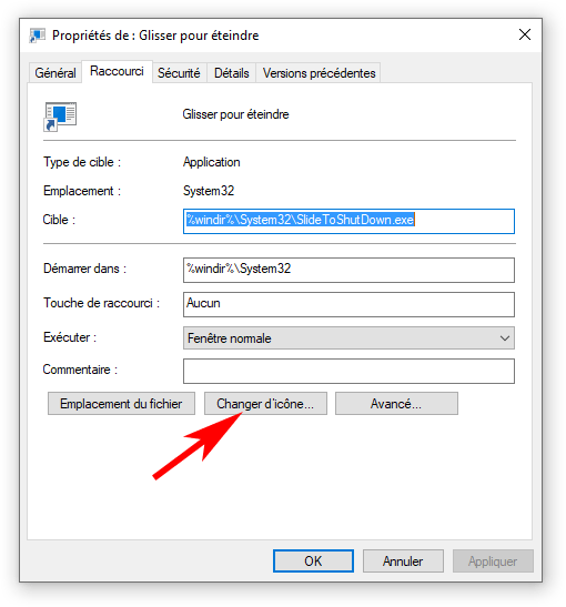

Effectuez un clic droit sur le raccourci puis sélectionnez Propriétés. La fenêtre suivante s’ouvre :
Propriétés raccourci
Changer l’icône du raccourci
Cliquer sur le bouton Changer d’icône. Étant donné que le fichier exécutable SlideToShutDown.exe ne contient aucune icône qui lui est propre, vous aurez le message suivant :

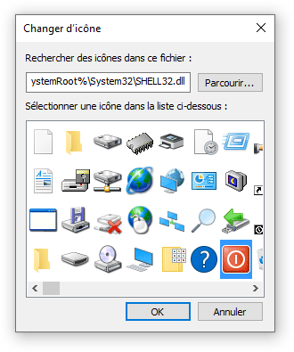

Nous allons donc choisir une icône proposée par le Shell de Windows (%SystemRoot%\System32\SHELL32.dll). Cliquez sur le OK puis choisissez l’icône de votre choix dans la sélection :
Changer d'icône
Choisissez une icône dans la sélection
Cliquez sur OK afin de terminer l’opération. De retour à la fenêtre des propriétés, cliquez à nouveau sur OK. Notre icône est maintenant modifiée. C’est tout de même plus sympathique, n’est-ce pas ?

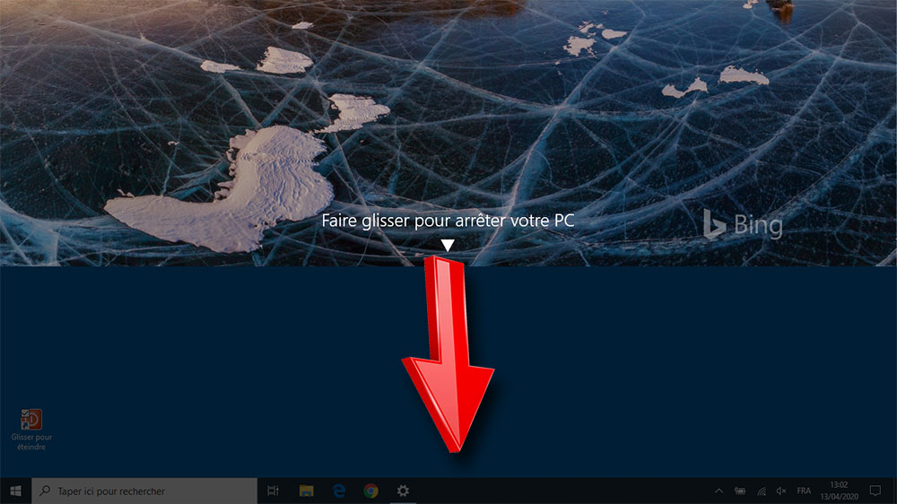

Rien de plus simple ! Il suffit de double-cliquer sur l’icône que nous avons créée. Si vous avez un écran tactile, un double-tap fera l’affaire. Par défaut, le fond d’écran de verrouillage de Windows va descendre du haut de l’écran pour s’arrêter à mi-hauteur, avec une légère animation de bas en haut.
Faire glisser pour arrêter votre PC
Faire glisser pour arrêter votre PC sous Windows 10
Pour arrêter Windows, il suffit de cliquer sur l’image puis, en maintenant le clic enfoncé, glisser vers le bas de l’écran. Le même geste fonctionne avec un écran tactile. À noter qu’un simple clic/tap sur l’image conduira au même résultat.
Si vous changez d’avis et que vous ne souhaitez plus fermer votre ordinateur, il suffit de faire le geste inverse en remontant l’image vers le haut. Un clic sous l’image aura également le même effet.
