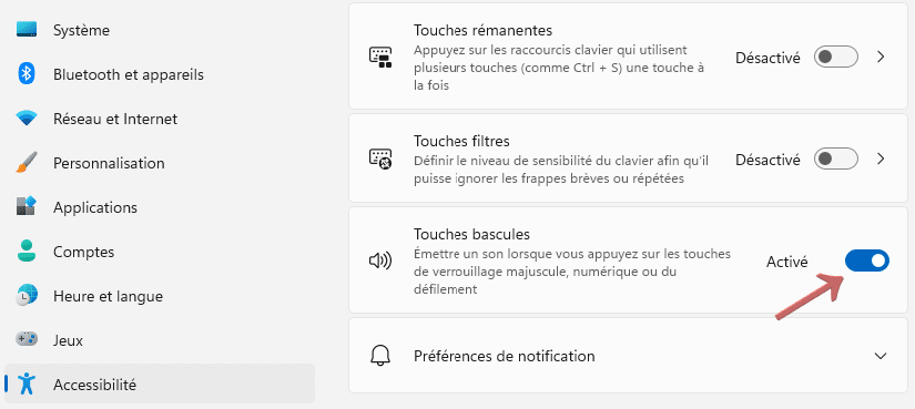

Jouer un son lors de la pression des touches de verrouillage se fait dans les paramètres Windows. Voici la marche à suivre :
  1. Aller dans Démarrer puis Paramètres
  2. Dans la colonne de gauche, cliquer sur Accessibilité
  3. Sur la droite, cliquer sur Clavier dans la section Interaction
  4. Activer l’option Touches bascules :
    Activer son sur touches bascules
Dorénavant, un son sera émis lorsque vous appuierez sur les touches de verrouillage majuscule, numérique ou du défilement. Lors du verrouillage, un bip aigu sera joué. Lors du déverrouillage, un bip grave se fera entendre.
