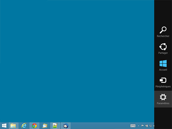

Faites apparaitre la Barre des Charmes en positionnant le curseur dans le coin en bas à droite ou en haut à droite de l’écran.

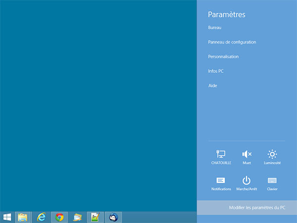

Cliquer sur l’icône Paramètres puis sur Modifier les Paramètres du PC en bas de l’écran.

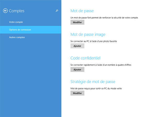

Cliquer ensuite sur Comptes puis Options de connexion.
"Options
Dans la partie de droite, cliquer sur le bouton Ajouter dans Mot de passe image.

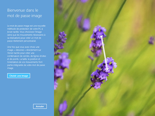

Après avoir indiqué votre mot de passe pour confirmer votre authentification, vous devez alors choisir une image sur laquelle vous pourrez par la suite effectuer votre dessin de déverrouillage.
"Choix
Cliquez alors sur le bouton Choisir une image. Naviguez ensuite sur le disque de votre ordinateur afin de choisir l’image de votre choix. Une fois votre choix effectué, cliquez sur le bouton Utiliser cette image.

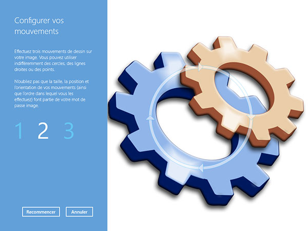

Il sera ensuite nécessaire d’effectuer trois fois de suite votre dessin sur l’écran tactile. Ce mouvement peut être au choix le dessin d’un cercle ou encore le tracement d’un segment…
"Configuration
Après avoir à nouveau confirmé votre mouvement de déverrouillage trois fois de suite, cliquez sur le bouton Terminer.
