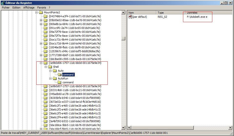

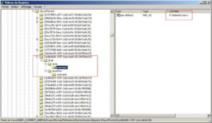

Nous trouvons des sous-clés en quantité impressionnante, identifiées par un identificateur de classe (CLSID), qui correspond à l’insertion d’un support amovible. En faisant dérouler ces sous-clés, nous constatons la présence de sous-clés-enfants supplémentaires contenant chacune des valeurs et données particulières. Ainsi, à titre d’exemple, à l’insertion d’une clé USB contaminée par l’infection basique Adober.exe et son fichier Autorun.inf de propagation, la sous-clé avec les valeurs et données de valeurs suivantes a été crée (Illustration 17) :
Infection Abober.exe dans regedit
Illustration 17 (Windows XP) – Clé, valeurs et données de valeurs crées à l’insertion du support infecté

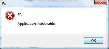

Ainsi, si à l’insertion du support infecté votre antivirus a réagi et a neutralisé et supprimé le fichier infectieux Adober.exe, l’autorun.inf étant toujours présent sur le support, à chacune des insertions du-dit support, le système cherchera à exécuter le fichier Adober.exe qui n’existe plus. Résultat : vous obtiendrez un message d’erreur indiquant que l’application est introuvable au double-clic pour ouvrir le lecteur, et l’explorateur Windows ne s’ouvrira pas (Illustration 18). CQFD.
Application introuvableIllustration 18 (Windows Vista) – Application introuvable à l’insertion d’un support

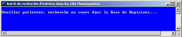

Lancement du batch Mountpoints2
Illustration 20 – Exécution du batch – Cliquer sur l’image pour agrandir

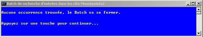

Ainsi, si aucune occurrence n’est trouvée, le batch vous l’annoncera (Illustration 21).
Le batch n'a rien trouvé
Illustration 21 – le batch annonce qu’il n’a rien trouvé

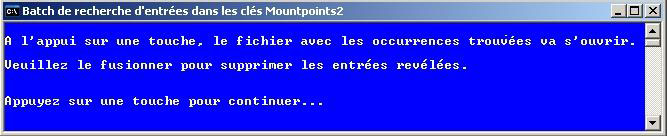

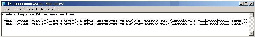

Alors qu’à l’inverse si des occurrences se sont révélées, à l’appui sur une touche (Illustration 22), le Bloc-notes s’ouvrira avec le résultat de la recherche (Illustration 23).
Le batch a trouvé des occurences
Illustration 22 – le batch annonce qu’il a trouvé des occurrences
Résultat du batchIllustration 23 – Et vous ouvre le fichier .reg à consulter, puis à fermer et double-cliquer pour enregistrer les modifications
