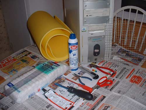

Le nécessaire
Les outils : 1 tournevis plat, 1 tournevis cruciforme, 1 pince plate, 1 pince coupante, 1 lime pour métaux, 1 cutter, 1 paire de ciseaux, 1 règle ou 1 mètre à mesurer.
Le matériel : 1 tube de colle spécial matériaux fragiles (prévoir au moins 200 ml), 1 souffleur à gaz, 1 chiffon propre, 1 carré de 80 x 80 de coton médical pour une épaisseur d’un centimètre non compressé et un morceau de grillage de jardinet (en vente dans les magasins de bricolage au mètre carré, environ 1 euro / M²).

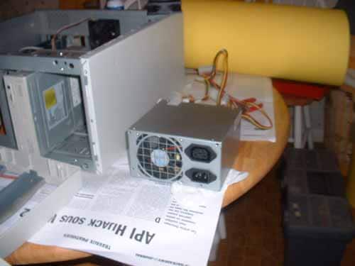

Avec la pince coupante, débarrassez vous des grilles de protection pour la ventilation taillées dans la masse par le constructeur et utilisez la lime pour arrondir les pointes tranchantes en prenant garde à bien protéger votre carte mère si vous ne l’avez pas démonté.
Découpez 2 grilles aux dimensions 80 x 80 et une grille à la dimension 80 x 160 sur laquelle vous déposerez le morceau de coton avant de la replier sur elle même (faire attention à ce que le coton ne soit pas en contact avec des fils électriques !).
Placez une grille sur l’extraction d’air de l’alimentation ainsi que sur l’extraction de l’unité centrale en remontant les ventilateurs.
Grille d'alimentaion

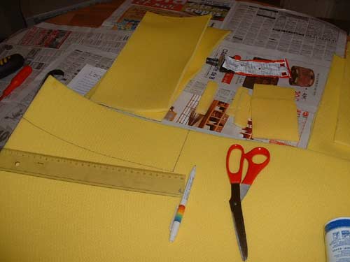

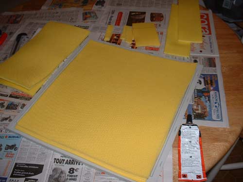

Vous pouvez maintenant procéder à la découpe du matelas en ayant pris soin de prendre des mesures précises et en doublant chaque morceau dans un soucis de meilleure insonorisation.
Découpage du Gédicoustic

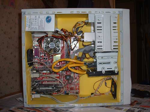

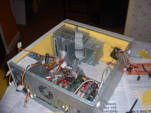

Assemblez les deux couches de découpes ensemble et collez les à l’intérieur de l’unité centrale.
Mise en place du Gédicoustic dans le boitier

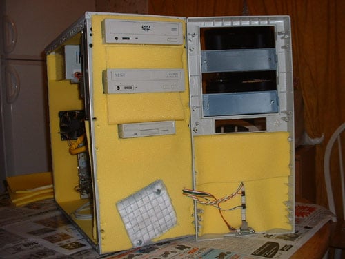

Pour la façade avant, vous pouvez placer la grille de filtration ainsi que son ventilateur et commencer à coller une double couche de matelas de sol. En fonction de l’espace disponible, je vous conseille de bourrer au maximum pour qu’il n’y est plus de vide en prenant soin de vérifier la présence et la non obturation d’un orifice pour l’infiltration d’air frais.
Mise en place du Gédicoustic en facade

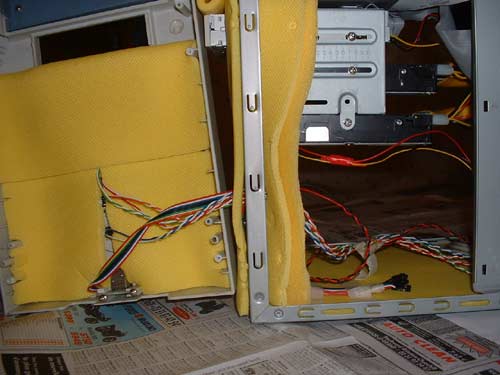

Pour l’intérieur de l’unité centrale, percez des petits trous à l’aide d’un tournevis pour les différents passages de câbles.
Passage des cables

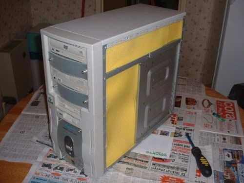

Placez maintenant la double couche sur le côté latéral droit avant de pouvoir refermer avec la plaque de protection.
Insonorisation du boitier
Pour le côté latéral gauche, il est préférable de coller directement le polyuréthane sur la plaque de protection pour s’assurer d’une étanchéité sonore optimale.
Insonorisation du côté
Voici le résultat fini :
Insonorisation terminée
