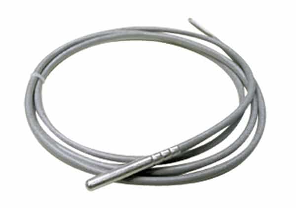

La thermistance
La thermistance est un petit composant passif dont la résistance varie, vous l’aurez deviné, en fonction de la température. Il suffit donc de substituer à votre joystick une thermistance pour obtenir un thermomètre !
Exemple de deux CTN de 100 K
Voici un exemple(voir graphique 1) de caractéristique d’une thermistance à Coefficient de Température Négatif (CTN).
 Vous remarquerez sur la courbe ci-dessous que la résistance augmente quand la température diminue. Notez également que cette courbe suit une variation logarithmique.Une représentation avec une échelle semi-logarithmique nous donne la courbe linéaire qui figure sur le graphique 2.

Comme vous le montre le schéma ci-dessous, le montage est des plus rudimentaires car il suffit de relier les deux broches de la thermistance aux broches adéquates du port joystick et c’est tout !
La thermistance n’est pas un composant polarisé, il n’y a donc pas de sens de branchement à respecter. Si vous souhaitez ne faire qu’une mesure à la fois, une thermistance suffit (R1). Selon vos besoins,vous pouvez en câbler jusqu’à 4. Il existe des thermistances de différentes valeurs. Nous avons retenu une valeur de 100 K à 20°C qui permet d’obtenir de bons résultats.
Comme nous le verrons tout à l’heure lors de l’opération d’étalonnage, il nous faudra isoler correctement les broches de la thermistance car elle sera plongé dans l’eau. Une couche de vernis à ongle appliqué sur les broches et la soudure assurera cette isolation (n’ayez crainte, les tensions et courants mis en oeuvre sont très faibles et même si l’isolation n’était pas parfaite, il n’y a de danger ni pour vous, ni pour votre précieux PC).
