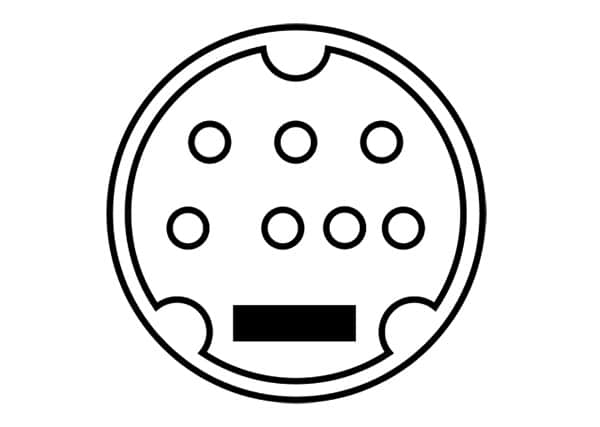

Fabriquez votre adaptateur VIVO vers RCA et S-Video
Le VIVO (Video In video Out) est géré via un microprocesseur philips qui se charge de la réception de l’image afin de la décrypter et de la renvoyer via la carte graphique. Le câble VIVO sert uniquement d’interface à des fiches plus universelles ou plus utilisée par le grand public que le din 9 broches.
Le câble doit être de 75 Ohms pour une meilleure qualité d’image sur une grande longueur.
Avant effectuer le montage, vous avez besoin du plan ci-dessous, de la gaine thermorétractable pour l’isolation des fils, les fiches décrites (Din+RCA), un fer à souder et de l’étain, le fil 9 brins + blindage le tout à 75 Ohms, une pince coupante et de la patience.
Note : le câble à été testé sur les cartes graphiques GeForce4 équipée VIVO de marque ASUS, Pixelvisoin, Lite-on tech. Cela reste à vérifier pour les autres marques ou modèles.
