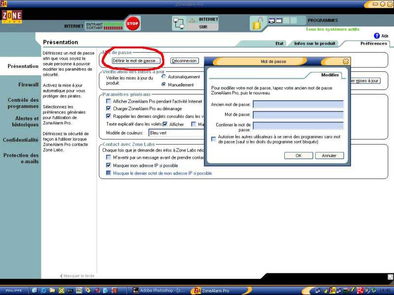

Passons de suite au volet Préférences
La première règle : Créer un mot de passe. Cela permet d’éviter qu’un code malveillant modifie le comportement de ZA, et éventuellement interdire à d’autres utilisateurs du PC l’utilisation de certains logiciels pour accéder à Internet.
Pour la Vérification des mises à jour, vous faites comme bon vous semble, mais je vous conseille de la laisser activer afin d’être informé des prochaines mise à jour.

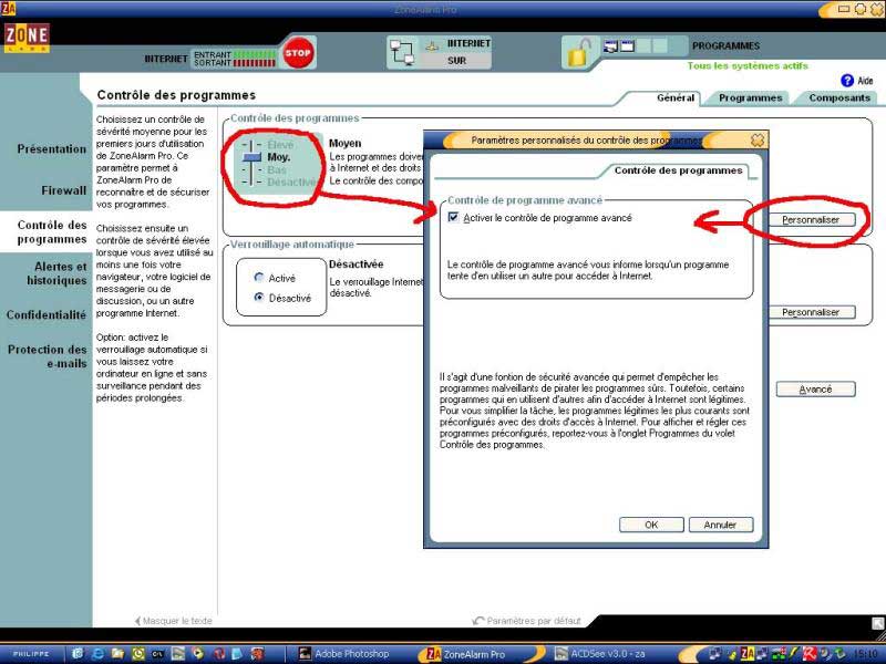

Onglet Contrôle des Programmes
Dans le volet Général
Contrôle des programmes => mettez le curseur sur la position Moyen
Cliquez sur Personnaliser
Dans la fenêtre qui s’ouvre Paramètres personnalisés du contrôle des programmes
=>Activer le contrôle des programmes avancés (ce contrôle vous informe lorsque un programme tente d’accéder à Internet)
Fermer la fenêtre

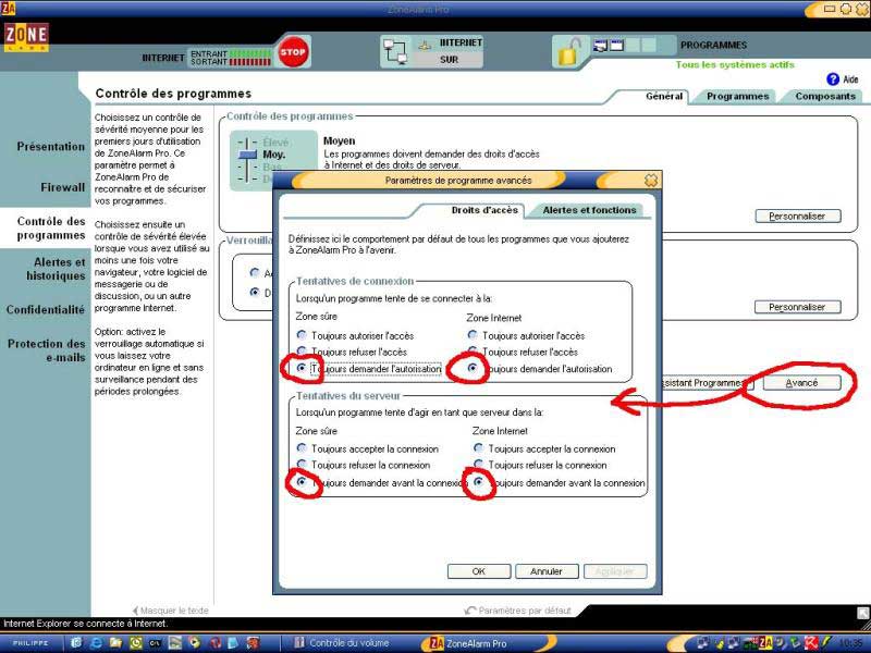

Dans le même volet , cliquez sur l’onglet Avancé
Une fenêtre s’ouvre Paramètre des programmes avancés
Ici, vous allez définir le comportement par défaut pour tous les nouveaux programmes que vous ajouterez à ZA. Il vous suffit d’activer les 4 zones sur => Toujours demander l’autorisation.
Dans cette fenêtre => cliquer sur l’onglet Alertes et fonctions
– Activer => Refuser l’accès si l’autorisation est définie sur “demander”
– Activer => Demander un mot de passe pour permettre un programme d’accéder temporairement à Internet
Fermez la fenêtre

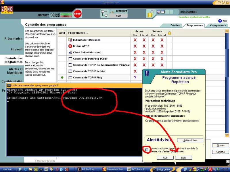

Passons aux programmes qui peuvent être sujet à des attaques (les commandes windows) :
Mieux que la fermeture d’un port c’est l’utilisation même que l’on va interdire pour ce type de programme (qui servent principalement à des administrateurs réseau).
Rien de plus simple => ouvrer l’interpréteur de commande (cmd) qui se trouve dans Démarrer => programmes => Accessoires => Invite de commandes.
Une fois la fenêtre ouverte, il vous suffit de taper votre commande, par exemple pour la commande “ping” => ping www.google.fr.
A partir de là, une fenêtre s’ouvre pour savoir si vous souhaiter accepter la connexion, vous refusez et vous faites de même pour toutes celles que vous souhaitez. En voici quelques une des plus connus: TELNET, NBTSTAT, NETSTAT, NETSHARE, PATHPING, etc… Voici un lien qui donne toutes les commandes possibles avec CMD, amusez-vous bien ;o)

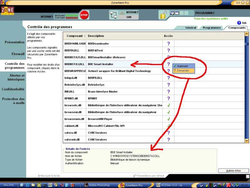

Nous voici dans la dernière fenêtre de l’onglet Programmes , Composants.
On rentre ici, dans un domaine un peu plus compliqué puisqu’il s’agit de choisir les composants autorisés à accéder à Internet c’est à dire les fameuses DLL de Windows.
Donc, sauf si l’on connaît bien Windows, on laisse ZA choisir par défaut les DLL a autoriser. Si néanmoins vous souhaitez faire des tests sur telle ou telle DLL, vous aurez une fenêtre qui s’ouvrira pour vous demander la confirmation d’accéder à Internet, donc pas de danger particulier pour la configuration.

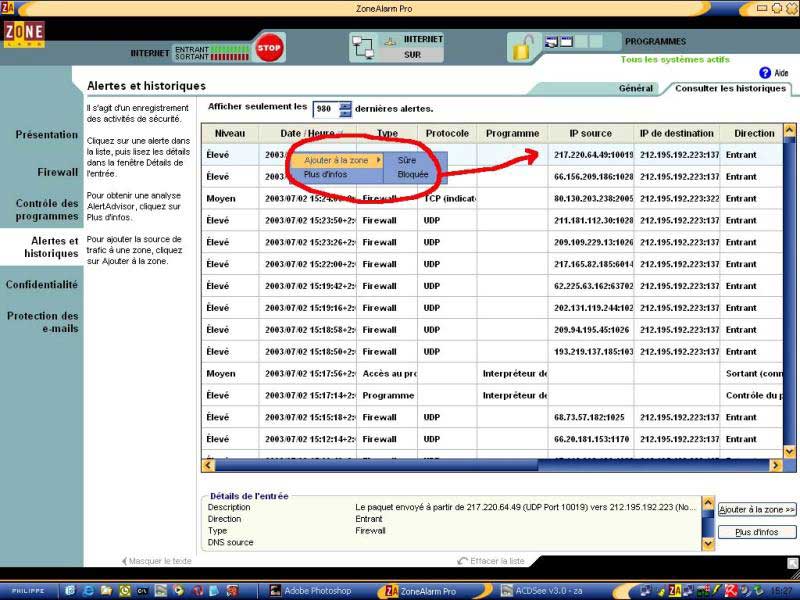

Onglet Alertes et historiques
Dans le volet Consulter les historiques, il s’agit de regarder ce qui se passe quand vous surfez sur le net. Hormis le fait que vous aurez beaucoup d’activité dans ce panneau, vous pouvez si vous le souhaiter bloquer certaines adresses IP redondantes qui ne vous plaisent pas. Pour cela, il suffit de cliquer sur =>l’IP source en question =>cliquer sur Ajouter à la zone.
Vous avez deux choix => Bloquée ou Sûre
A partir de la, cette adresse IP se retrouvera dans l’onglet Firewall fenêtre Zone de ZA (que nous retrouveront dans la 2ème partie du sujet).

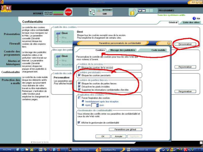

Onglet Confidentialité
Il s’agit d’être tranquille au niveau des cookies, rien de difficile à mettre en oeuvre.
Dans la fenêtre Général :
Contrôle des cookies => Elevé
Blocage des publicités => Elevé
Voilà, on passe sur l’onglet Personnaliser :
Dans la fenêtre Paramètres personnaliser de confidentialité puis fenêtre Cookies :
– Activer toutes les options de Cookies de parties tierces

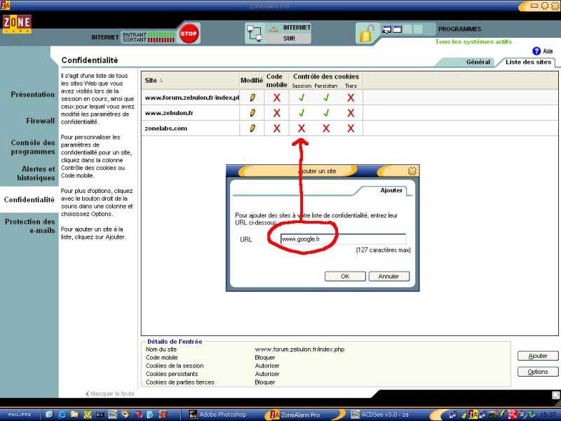

Passons à l’autorisation des cookies pour certains sites tels que : Zebulon.fr
Rien de plus facile, vous faites un copier/coller de votre url de votre site préféré et vous l’ajoutez dans votre liste avec les droits que vous souhaitez.

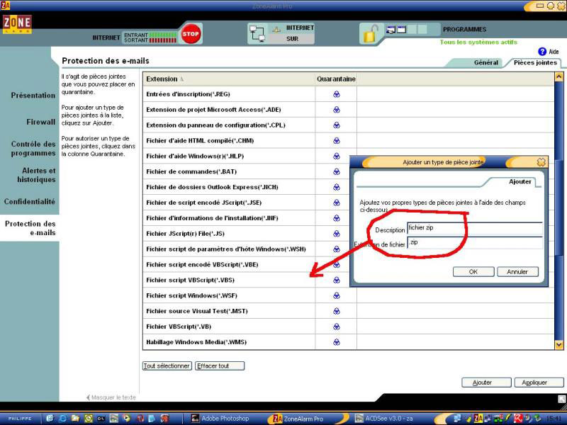

Onglet Protection des emails
Dans la fenêtre Général, vous activez le paramètre MailSafe.
Passons au volet Pièces jointes : par défaut, il existe une quarantaine d’extension interdite, vous pouvez en rajouter (comme sur la capture) avec la petite fenêtre rajouter : vous mettez simplement l’extension que vous ne souhaitez plus ouvrir. Il est par contre impossible d’en supprimer de la liste d’origine.
