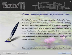

Lancement de l'installation de Painter
Lancement de l’installation de Painter
L’installation est rapide et classique (demande du numéro de série, de l’emplacement).
Elle se termine en proposant de choisir l’option de mise à jour du logiciel.

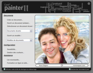

Au lancement, Painter 11 affiche une boite de dialogue proposant les fonctionnalités les plus utiles à la création d’un document.
Boite de dialogue au lancement

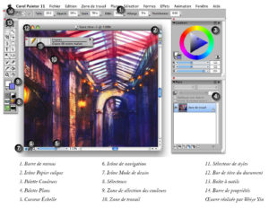

Toile Painter : l'espace de travail
Toile Painter : l’espace de travail

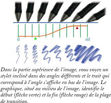

  • Contrôle des ombres selon l’angle donné à la plume sur la tablette (dessin avec la pointe, ombrage avec le côté de la plume)

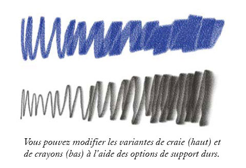

Exemple pour les supports durs :
Variantes craie
Inclinaison du stylet
Les réglages et les variantes de supports durs tels que le crayon ou la craie permettent une simulation étonnante. Cependant, même si avec une tablette graphique peu onéreuse les sensations sont déjà très satisfaisantes, il est nécessaire de posséder une tablette de grande qualité pour utiliser pleinement les possibilités du logiciel.
Toutes ces remarques sont également valables pour les marqueurs, les pinceaux de soie réalistes ou encore l’aquarelle.
