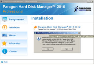

Contenu de la boite – Installation
Deux CD-ROM ?
Absolument, il y a deux CD dans la boite et il faut tout de suite expliquer quels sont leurs rôles.
CD 1 :
Le premier CD a deux fonctions. Il sert notamment à installer le programme sur un ordinateur fonctionnant sous Windows (XP, SEVEN, 32 ou 64 bits), étape sur laquelle nous ne nous attarderons pas puisque celle-ci est classique (si ce n’est l’installation de nouveaux pilotes qui nécessiterons le redémarrage de Windows). La première (bonne) surprise, c’est qu’une fois installé, on se rend compte que Disk Expert de Micro Application n’est autre qu’une des applications phare de Paragon Software, à savoir Hard Disk Manager 2010 !
Cependant, tout au long de ce dossier nous nommerons l’application Disk Expert (nom choisi par Micro Application sur la boite).

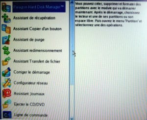

Ce qui est réellement intéressant est que ce CD est également bootable. Comme pour un live CD, il permet de démarrer un ordinateur quelque soit le système d’exploitation déjà installé sur le disque dur. Le CD installe (dans la mémoire vive du PC, pas sur le disque dur) son environnement (Linux/DOS) ainsi que son programme et la plupart de ses fonctionnalités, le tout sous une interface graphique simple et compréhensible.
CD 2 :
Le deuxième CD est lui aussi un live CD (CD bootable) et seulement. La différence tient uniquement du fait que ce CD est basé sur un environnement WinPE, ce qui permet d’avoir une interface graphique identique à celle proposée sous Windows, un support matériel plus large et la possibilité d’injecter des pilotes supplémentaires si ceux intégrés n’étaient pas suffisant. Ici, on retrouve l’intégralité des fonctionnalités de Disk Expert sous Windows.

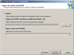

Créer son support de récupération amorçable.

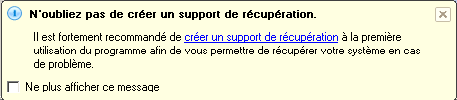

Une fois le logiciel installé, une fenêtre nous encourage à créer un support de récupération.
Ce support de récupération peut être réalisé sur un CD ou une clé USB. Il contiendra les principaux composants du produit et permettra d’exécuter la plupart des opérations de récupération et de restauration. C’est une excellente idée, d’autant qu’il est possible d’intégrer à ce support bootable d’autres outils que ceux inclus dans la suite. Idéal pour se fabriquer sa propre boite à outils.

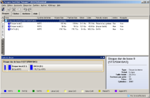

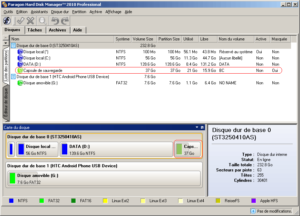

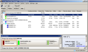

En cliquant sur Programme principal via le launcher, nous avons droit à une interface beaucoup plus riche et visuelle. Les informations délivrées sont nombreuses et clairement représentées. C’est par cette interface que l’on accède à l’intégralité des outils de la suite.
La quasi-totalité des manipulations sur les disques ou les fichiers s’exécutent par l’intermédiaire d’assistants bien pensés et l’action finale est mise en file d’attente qu’il conviendra ensuite de valider afin que les tâches soient effectuées.

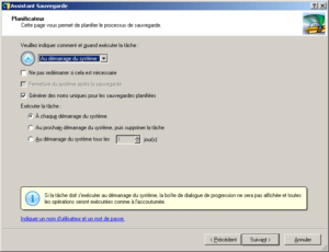

Pour ne pas se tromper, Disk Expert permet de planifier la sauvegarde au démarrage du système, à l’ouverture de session, journalièrement, hebdomadairement ou mensuellement. Nous ne comprenons pas pourquoi il n’a pas été prévu dans cette planification une option de sauvegarde à la fermeture de session.

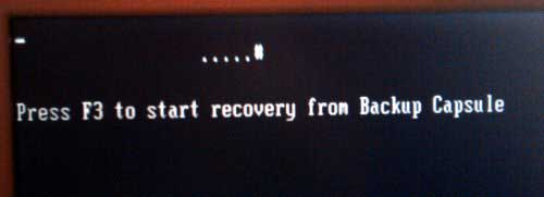

La capsule de sauvegarde

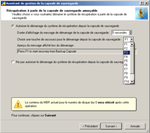

Comme dans la version précédente, l’application offre une méthode de sauvegarde originale et intéressante : la capsule de sauvegarde. Cette opération en deux étapes, réalisable à partir du programme principal sous Windows ou avec le CD bootable WinPE, consiste à créer sur le disque dur une partition cachée et bootable qui contient le nécessaire à la restauration du système (ou d’autres données).
Une option de lancement supplémentaire apparaît lorsque vous démarrez l’ordinateur vous invitant à appuyer sur une touche de fonction du clavier pour lancer la capsule de sauvegarde. Le principe n’est pas si différent des partitions de restauration sur certains PC de marque.
Nous avons apprécié cette fonctionnalité simple et pratique ; administrateurs et utilisateurs pourront restaurer le système facilement sans faire appel à d’autres matériels ou support amovible. Riche idée donc, sauf que si le disque dur tombe en panne, cette méthode ne sera d’aucune utilité. Pire, si on n’a pas pris soin de sauvegarder ses données et son système ailleurs, tout sera perdu. Pour parer à cette éventualité, nous avons essayé de sauvegarder cette capsule sur un autre disque dur du PC. Hélas, bien que nous n’ayons pas rencontré de difficulté pour cette sauvegarde, nous ne sommes pas parvenus à faire démarrer l’ordinateur sur cette capsule. Effectivement, en lisant bien la notice nous pouvons lire cet avertissement :
La capsule de sauvegarde peut être amorçable uniquement si elle est localisée sur le dispositif amorçable (assigné dans le BIOS).
La modification du fichier boot.ini ne donnant pas le résultat escompté, nous nous sommes alors rapprochés du support technique Paragon pour tenter de trouver une solution ou une astuce pour contourner cette limitation. Vous devez savoir que pour le moment, même si le support répond vite aux demandes (en Anglais, Russe ou Allemand), l’échange de mails tourne en rond et notre interlocuteur ne fait que répondre en recopiant simplement le texte de la notice (mais en anglais !). Juste avant de clôturer le dossier, le support technique nous affirme que nous ne devrions pas rencontrer de problème même si cette capsule est sur un autre disque. Nous cherchons encore…

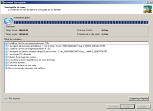

Sauvegarde et restauration… rapide ?
Répondre efficacement à cette question impliquerait des tests croisés qui prendraient en compte le type de matériel utilisé (contrôleur de disque, disque dur, mémoire, processeur) ainsi que les différentes méthodes de sauvegarde possibles (partition, disque entier, à chaud avec la méthode Paragon ou Microsoft VSS, en direct avec live CD, vers disque interne SATA et IDE en RAID, vers disque externe au format USB ou par le réseau). De plus ces résultats devraient être comparés à ceux d’autres logiciels concurrents actuels ; long et coûteux. Néanmoins il n’est pas envisageable non plus de faire un dossier sans aborder ce sujet quelque peu essentiel. Nous avons donc convenu d’un protocole de test relativement simple et à peu près reproductible avec deux autres logiciels : DriveImage XML et Ghost (en version 10 et 15).
Constat assez net, lors d’une sauvegarde à chaud, HDM2010 est plus rapide que ses collègues. Sur une petite partition NTFS de 20 Go, remplie à seulement 30 %, HDM produit l’image complète en 4 minutes 58. Ghost 15 a accompli le même travail en 5 minutes 10 et DriveImage XML totalise 7 minutes pour la même opération. Le technicien de maintenance qui passe ses journées à ghoster des ordinateurs appréciera… En revanche pour la restauration de l’image, Ghost s’est révélé un peu plus rapide, notablement hors ligne.

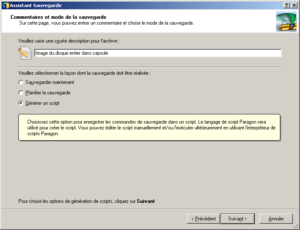

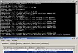

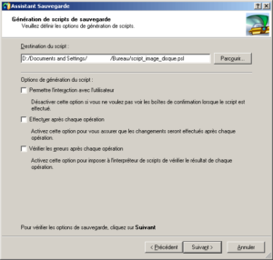

Cerise sur le gâteau : la génération de scripts
Nouveauté de cette version, les actions de sauvegarde et de restauration sont ‘scriptable’ ! C’est à dire qu’une fois que vous avez défini ce que vous souhaitez sauvegarder, l’assistant vous demande si vous voulez lancer l’opération tout de suite ou si vous désirez générer un script de cette action.
Voici le contenu d’un fichier script (format .psl) Paragon permettant ici la sauvegarde de la totalité du disque 1 et de toutes ses partitions vers la capsule de sauvegarde :

De cette manière, il est possible d’enchaîner de multiples opérations et de lancer l’exécution par un simple double clic sur le fichier script. Là, le technicien de maintenance jubile, d’autant que l’opération est réalisable en réseau. On peut planifier ou automatiser ce processus, à l’extinction de l’ordinateur par exemple.

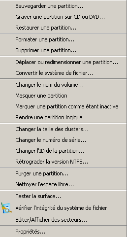

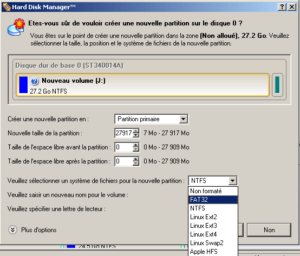

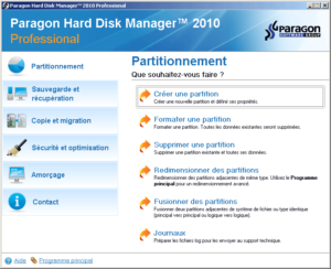

Partitions : Redimensionner – Déplacer – Créer
Comme vous avez pu le voir sur le menu dédié aux partitions, l’application n’est pas avare en fonctionnalités. Qui plus est, la notice nous annonce la possibilité de redimensionner une partition NTFS à chaud. Pour ce faire, Disk Expert utilise la technologie VSS. A noter que si le dimensionnement implique un déplacement de la partition NTFS verrouillée, l’application imposera un redémarrage.
Redimensionner une partition
Déplacer une partition

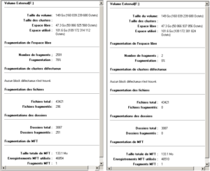

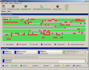

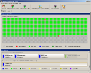

C’est lorsque l’on lance une défragmentation que l’on découvre la force de l’application. Il est possible de choisir, suivant des critères de taille et/ou de date de modification, l’emplacement des fichiers déplacés. Pour expliquer l’intérêt, il faut savoir que le disque dur accède plus rapidement aux fichiers placés au début de son plateau.
Un conseil : n’utilisez pas le Mode rapide, surtout hors ligne !
Sur cette capture d’écran, nous allons défragmenter un disque dur externe USB de 150 Go. Ce disque est habituellement utilisé pour stocker et regarder des films mais il y a aussi des fichiers et archives que nous utilisons rarement. En paramétrant la défragmentation comme illustrée, les films récents seront placés au début du disque facilitant ainsi leur accès par le logiciel de lecture.
Au menu, il est aussi question de défragmentation et de compactage de la MFT et cela est tout à fait normal pour une application commerciale de cette catégorie. Sans entrer dans les détails, cette fonction est valable essentiellement pour les utilisateurs ayant une forte utilisation de leur disque dur. Au fur et à mesure des transferts de fichiers, cette table se fragmente et peut impacter la rapidité du disque dur. Défragmentation ou compactage de la MFT ne sont pas à réaliser aussi souvent qu’une défragmentation classique.
Évidemment, Paragon Total Defrag n’a rien à voir avec un freeware de défragmentation que l’on ferait tourner en tâche de fond. L’application est lourde et le processus est plus long que chez la concurrence. D’ailleurs, Paragon Total Defrag est inclus sur les CD bootable permettant de défragmenter ses disques sans avoir besoin de lancer Windows. Pratique également, le programme est capable d’éteindre l’ordinateur une fois la défragmentation achevée.

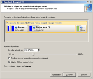

P2V copy
Migration d’un système physique Win2K vers un environnement virtuel.
Avant de donner votre ordinateur sous XP au neveu, vous aviez eu la bonne idée de faire une image de votre disque et sa partition système. Vous avez maintenant un nouveau PC avec Windows Seven et vous n’arrivez plus à mettre la main sur le CD d’installation d’un vieux jeu que vous adoriez et qui était installé sur l’ancienne configuration sous XP. Puisque vous avez l’image disque, Disk Expert vous aide à monter l’image en disque virtuel qui pourra alors être ouvert par la machine virtuelle compatible. Maintenant vous pouvez profiter de votre jeu favori sur votre nouveau PC.
