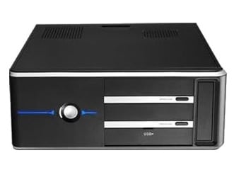

Boitier fusion 64801
Boitier fusion 64801 : position desktop et tour

Façade
Façade du boîtier
La façade présente différents inserts façon aluminium brossé du plus bel effet. On se croirait presque en présence d’un HTPC. Contrairement à ce qui était annoncé, deux ports USB ainsi que l’entrée et la sortie audio sont en façade rabattable et non sur le flanc droit. L’ensemble est de bonne facture et se voit correctement assemblé.
