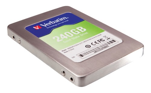

Le boîtier est en aluminium brossé lisse, où l’étiquette rappelle la marque, le type de disque, ainsi que la capacité. Cela change de certaines étiquettes de constructeur pour lesquelles cette dernière information n’est pas toujours évidente à trouver, noyée au milieu d’autres chiffres.
Dessus du disque SSD Verbatim
Boîtier en aluminium brossé

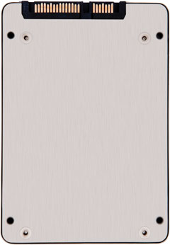

Dessous du disque SSD Verbatim
Fixation possible par le dessous

Le constructeur a prévu la possibilité de fixer le disque par des vis sur les parties latérales mais également par le dessous. Comme ce sont les deux types de fixation que l’on peut rencontrer, il ne devrait y avoir aucun souci d’installation physique.
