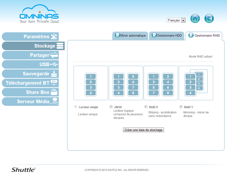

Il est ensuite nécessaire de formater les disques en choisissant un des modes proposés :
- Lecteur single
Il s’agit d’un volume unique. Mode à utiliser si un seul disque est inséré dans le NAS. - JBOD
Pour “Just a Bunch Of Disks“. Il s’agit d’un lecteur logique composé de plusieurs disques. Les capacités de deux disques sont additionnées afin d’obtenir une seule partition logique. - RAID 0
Ce mode permet une accélération mais sans redondance (non sécurisé). Ce mode permet d’obtenir les meilleures performances. - RAID 1
Ce mode permet de mettre un place un miroir (mirroring) de disque (sécurisé). Les données sont dupliquées sur les deux disques. Ainsi, si l’un d’entre eux venait à être défectueux, le NAS continuerait de fonctionner et aucune donnée ne serait perdue.
Pour notre test, nous avons choisi de mettre nos disques en RAID 0. Un clic sur le bouton Créer une baie de stockage va alors lancer le formatage des disques en fonction du mode choisi.

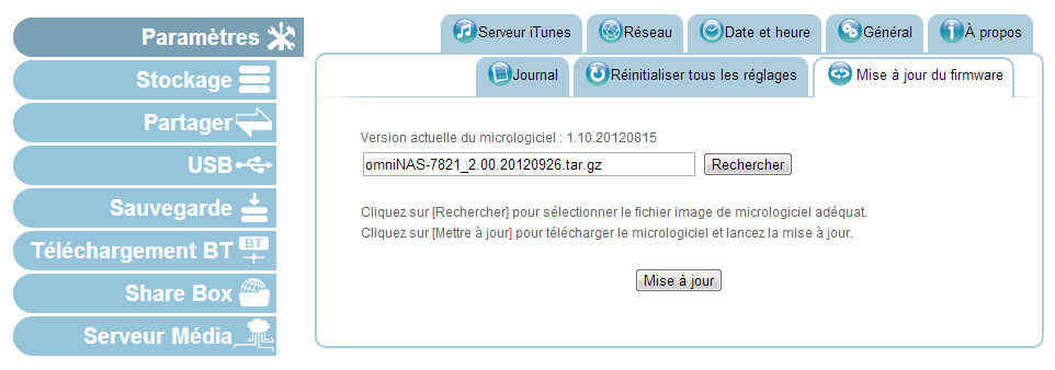

Après le formatage des disques, il convient de mettre à jour le firmware de l’OMNINAS KD20. Pour cela, il faut alors aller vérifier sur le site de Shuttle si un nouveau firmware est disponible. L’interface web ne permet malheureusement pas d’automatiser cette tâche.
Après avoir téléchargé le firmware, il est alors nécessaire d’aller dans l’onglet Mise à jour du firmware de la section Paramètres afin de mettre à jour le NAS.
Chargement du firmware dans la mémoire du NAS
Installation du firmware
Infobulle de confirmation
A noter que la dernière version disponible, à l’heure où nous rédigeons ce dossier, est la 2.10.20121016. C’est avec cette version que nous avons effectué l’ensemble de ce test.

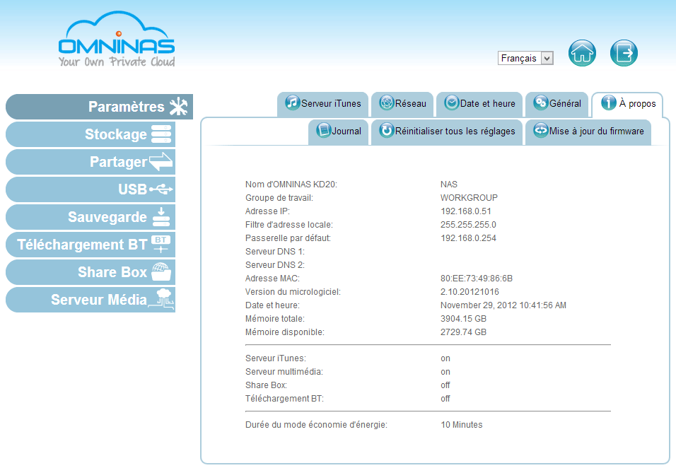

Paramètres :
Cette section contient différents onglets permettant le paramétrage du NAS. L’onglet Réseau permettra, de façon classique, d’indiquer le nom du NAS, son groupe de travail, de choisir une attribution automatique de l’adresse IP par DHCP ou, au contraire, une attribution manuelle.
On notera également la présence d’un onglet permettant d’activer un serveur iTunes. Enfin, un onglet permettant la mise à jour du firmware est également présent. On regrettera néanmoins que la mise à jour de ce dernier se fasse de façon manuelle. En effet, l’utilisateur est obligé d’aller vérifier lui-même sur le site de constructeur si un firmware plus récent est disponible et, dans ce cas, de le télécharger puis de l’installer. Nous aurions préféré avoir un système automatique en ligne ou semi-automatique (ne serait-ce que la présence d’une alerte nous indiquant la présence d’un nouveau firmware).

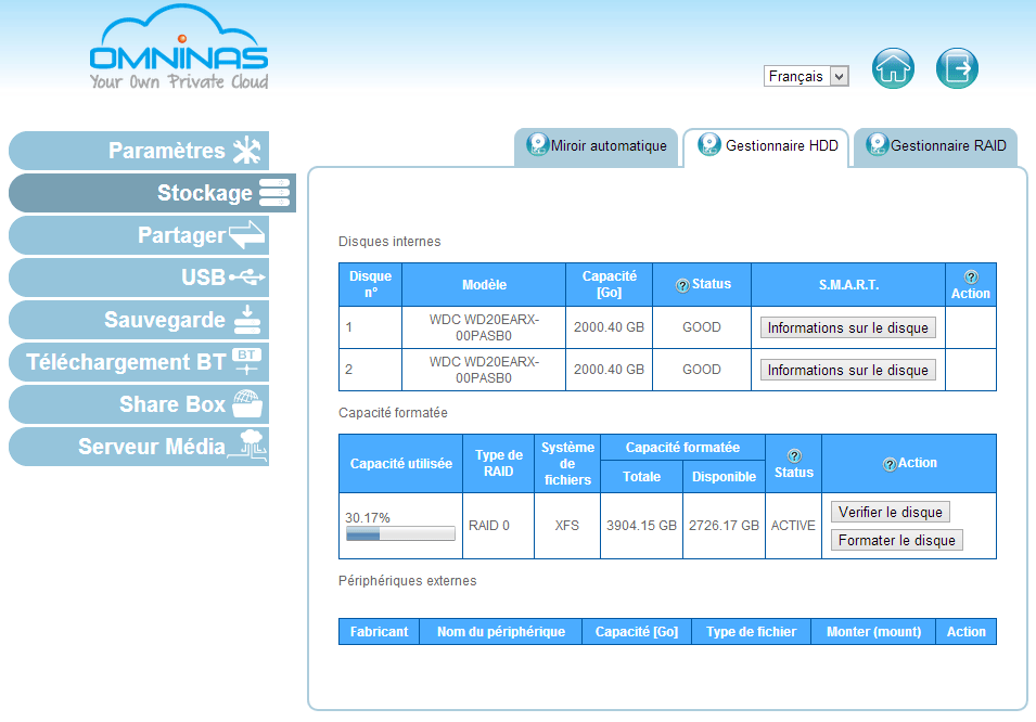

Stockage :
Comme nous l’avion vu lors de l’initialisation du NAS, il est possible de formater les disques en choisissant un des modes proposés (simple disque, JBOD, RADI 0 et RAID 1). Un mode Miroir automatique peut également être activé si vous êtes en RAID 1. Enfin, on notera la présence d’un onglet Gestionnaire HDDqui indique différentes informations sur les disques et propose également des outils de vérifications.

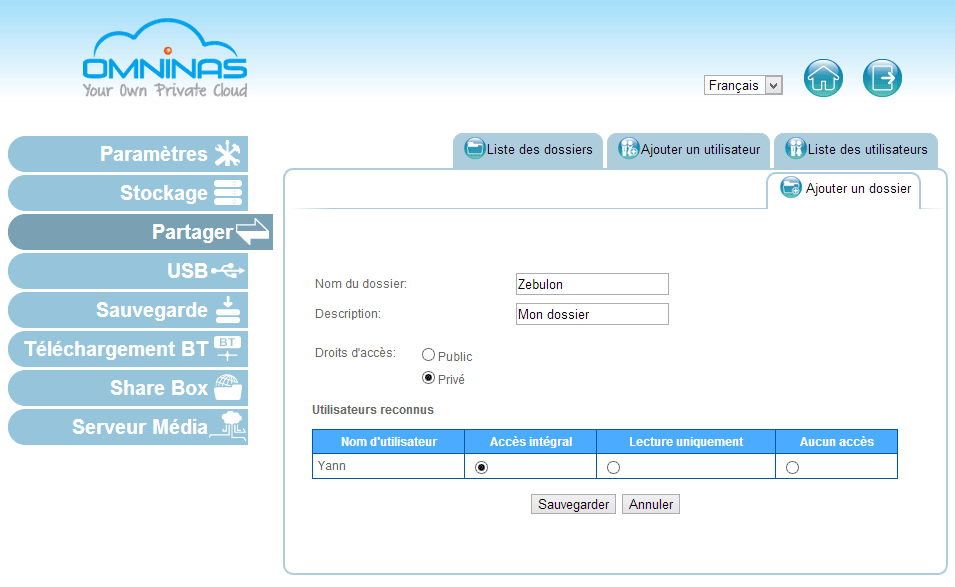

Partager :
Cette section permet de gérer les utilisateurs (création, droits et suppression) ainsi que les dossiers. Chacun des dossiers créés peut être soit public (accessible à tous), soit réservé à un (ou des) utilisateur(s). Il est ainsi possible de protéger simplement les dossiers de votre choix.
Néanmoins, chaque utilisateur devra être ajouté manuellement via cette interface. Aucune fonction d’importation n’est disponible.

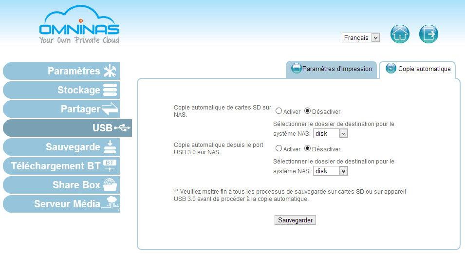

USB :
Ici, il est possible de gérer les copies automatiques. Ainsi, lorsqu’une carte SD ou une clé USB est insérée dans le NAS, son contenu pourra être automatiquement copié dans un dossier de votre choix. Pratique !
Enfin, un second onglet permet d’afficher les informations relatives à l’état des périphériques d’impression.

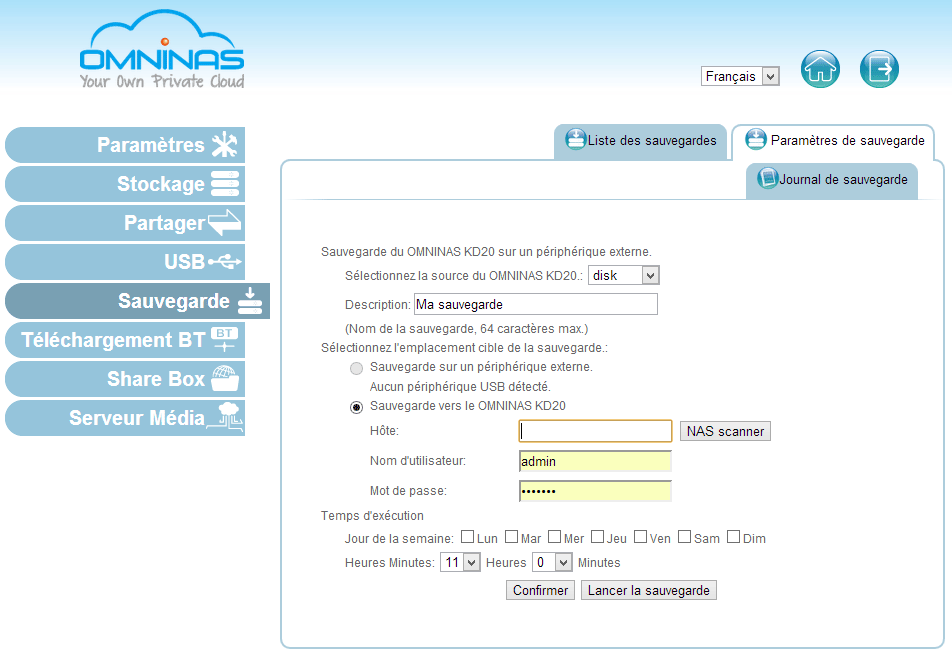

Sauvegardes :
Le KD20 permet d’automatiser les sauvegardes du NAS sur un périphérique externe. Il est possible de programmer la sauvegarde en fonction du jour de la semaine et de l’heure.

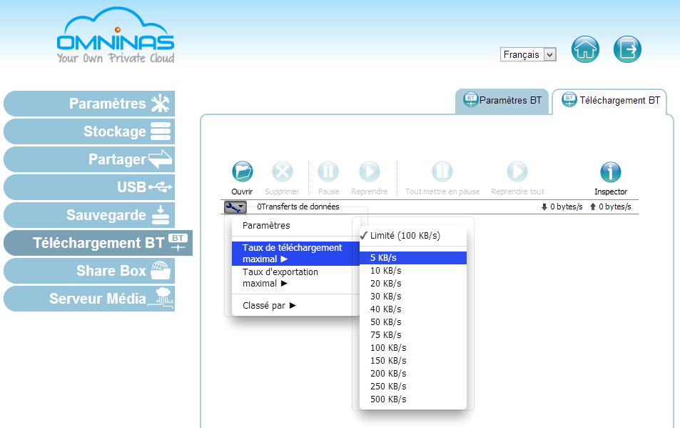

Téléchargement BitTorrent :
L’OMNINAS permet de gérer vos téléchargements BitTorrent sans avoir recours à un ordinateur. Si cette fonctionnalité est intéressante, elle ne peut malheureusement fonctionner en même temps que le serveur média. C’est soit l’un, soit l’autre ! Dommage…

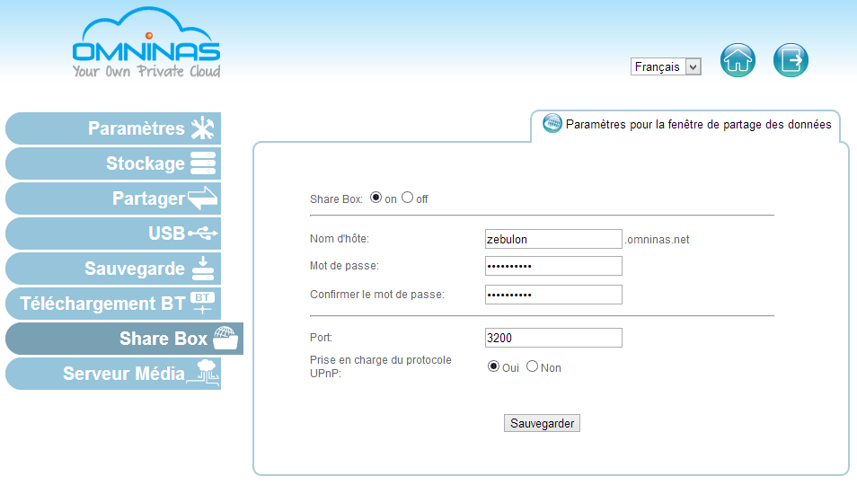

Share Box :
Pour rendre le contenu de votre NAS accessible de l’extérieur via Internet, il est possible ici d’activer ou de désactiver la fonction de partage à distance via les serveurs hôtes omninas.net.

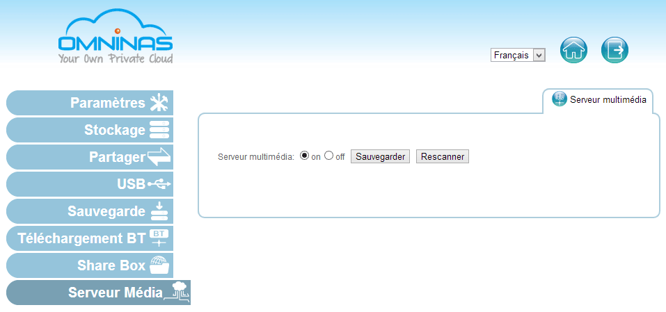

Serveur Média :
L’OMNINAS KD20 permet d’activer un serveur multimédia DLNA. Ainsi, l’ensemble des médias audio et vidéo seront accessible à vos périphériques connectés.
Mais comme nous le disions plus haut, le serveur DLNA ne peut être activé que si le serveur BiTorrent est désactivé.
