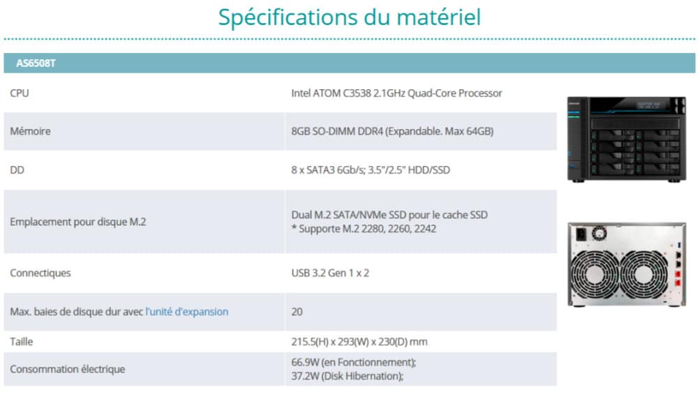

Ce NAS est équipé d’un processeur Intel Atom quad-core, de 8Go de RAM, de 4 interfaces réseaux à 10GbE et 2,5 GbE, et dispose de 8 baies de disques durs ainsi que 2 emplacements pour SSD de type M.2. Pour compléter ces caractéristiques déjà alléchantes, ce NAS se présente dans un boîtier qui a fait ses preuves en matière d’efficacité (robustesse, ventilation, etc.) par le passé, tout en étant légèrement relooké par ASUSTOR.

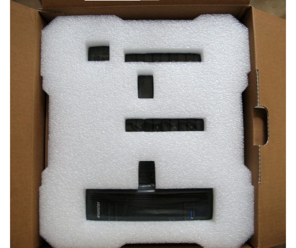

ASUSTOR apporte toujours un très grand soin à la protection de ses produits par un emballage de qualité afin d’assurer un transport sans risque pour le matériel qu’il contient.
On procède donc à une ouverture en toute confiance, sûr de trouver un matériel particulièrement bien protégé par un carton épais, blanc mat, résumant sur plusieurs de ses faces les caractéristiques principales de l’appareil.
Le contenu est constitué du NAS en lui-même, mais aussi d’un petit carton d’accessoires contenant un câble d’alimentation, 4 câbles réseau, de la visserie pour les différents formats de disques qu’il peut accueillir et une brève notice de mise en route.
Accessoires AS6508T
Accessoires du LOCKERSTOR 8 (AS6508T)

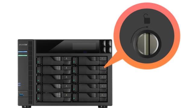

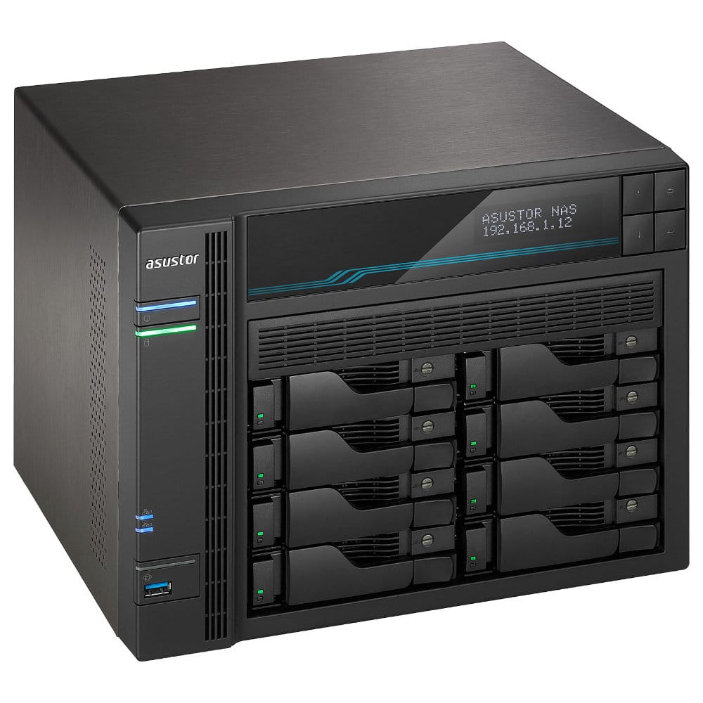

Ce boîtier, dont le concept est commun aux séries précédentes, présente 8 tiroirs identiques à ceux déjà existants depuis l’AS7004T, avec un système de verrouillage simple pour éviter l’ouverture par inadvertance. C’est un énorme avantage pour les habitués de la marque que d’avoir conservé, au fil des ans et des versions, ces tiroirs très bien conçus. Cela assure une utilisation pérenne et totalement compatible d’un modèle à l’autre.
Vérrouillage tiroirs NAS
Système de verrouillage des tiroirs
Nous verrons d’ailleurs plus loin dans ce dossier que cela procure un avantage encore plus grand dans les cas de sauvegardes et transferts des données d’un NAS ASUSTOR à un autre.
Ses 8 baies lui offrent une capacité de stockage théorique de 144 TB avec 8 disques de 18 TB, et si cela ne suffisait pas, il est possible d’ajouter deux extensions de 4 baies AS6004U connectées par 2 ports USB 3.2, permettant ainsi de doubler cette capacité pour atteindre 288 TB … autant dire un espace quasi illimité.
Le couvercle supérieur à « trois côtés » est de la même teinte aluminium brossé brun que ses prédécesseurs. Cela permet de protéger l’électronique de l’appareil. Il est vissé de manière accessible sur le châssis en tôle rigide où viennent s’ancrer tous les composants, donnant à l’appareil un encombrement total de 215,5(H) x 293(L) x 230(P) mm, pour un poids de 6,2kg environ sans les disques.

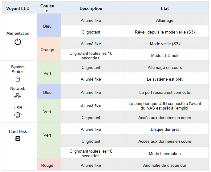

La façade est équipée de 4 diodes particulièrement fines qui donnent une grande élégance au LOCKERSTOR 8 (AS6508T), en plus des petites leds vertes d’activité des disques durs pour les tiroirs qui en contiennent un.
Témoins LED du NAS
Diodes lumineuses sur la façade de l’AS6508T
Ces différentes leds ont la possibilité de prendre diverses couleurs avec différentes intensités en fonction de certaines fonctionnalités. Cela permet de renseigner avec davantage de précision l’état de l’AS6508T.
Couleurs des diodes AS6508T
Couleurs possibles des diodes du AS6508T

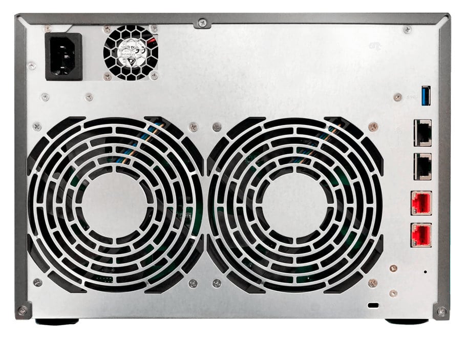

À l’arrière, la grande nouveauté réside dans l’apparition de 4 ports Ethernet dont 2 sont au format 2.5GbE et 2 au format 10GbE pour une vitesse réseau extrême. Ces ports Ethernet sont néanmoins rétrocompatibles en 1GbE et 100Mb.
ASUSTOR fait ainsi évoluer ses appareils en direction des entreprises dont les besoins en réseaux évolués et performants s’accroissent, notamment dans le domaine de la virtualisation et du transfert de très gros fichiers médias par exemple.
Arrière AS6508T
L’arrière du LOCKERSTOR 8 (AS6508T)
La connectique de l’appareil se complète par un second port USB 3.2… et… c’est tout !
La fonction première de ce port USB 3.2 à très haut débit est d’ajouter de manière extrêmement simple et rapide une unité d’extension de 4 disques supplémentaires du type AS6004U comme nous l’avons évoqué plus haut.
Augmentation du stockage
L’AS6004U permet d’étendre la capacité de stockage par une liaison USB 3.2
À noter que l’unité d’extension AS6004U dispose d’un mécanisme de synchronisation de l’alimentation qui reflète l’état de fonctionnement Marche/Arrêt/Veille du NAS auquel il est relié. Ainsi, lorsque le NAS entre en mode veille ou est éteint, l’AS6004U entre également en mode veille. Lorsque le NAS reprend son fonctionnement normal, l’AS6004U reprend son montage. Cette fonction permet d’aider les utilisateurs à économiser de l’énergie.
Mais à notre grande surprise, le LOCKERSTOR 8 (AS6508T) n’a pas été doté des connectiques dont disposaient ses aînés (du AS604T que nous avions testé jusqu’au AS7010T dont nous avons déjà parlé), à savoir les ports eSata, davantage de ports USB 3, mais surtout la connectique multimédia telle qu’un port HDMI ou un connecteur optique S/PDIF.

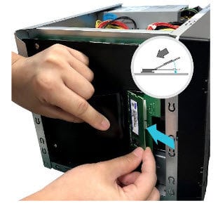

Enfin, à l’intérieur de l’AS6508T, on trouve un processeur de 64bits Intel Atom C3538 à quatre cœurs à 2,1 GHz doté d’une RAM SO-DIMM DDR4 à 2666 MHz de 8Go, extensible de manière confortable jusqu’à 32Go en équipant les 2 emplacements de la carte mère avec 2 barrettes de 16 Go. La manipulation d‘ajout de RAM est des plus simples grâce à la conception permettant un accès physique facile aux emplacements sur un des côtés de l’appareil.

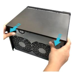

Cette possibilité d’ajouter de la mémoire procure naturellement à cet appareil des perspectives d’évolution non négligeables, notamment pour la quantité d’applicatifs additionnels qu’il sera possible d’installer, ainsi que sur le nombre de clients qu’il pourra servir plus confortablement.

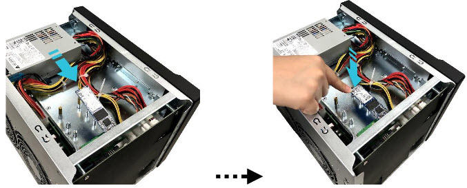

La même simplicité est de mise pour ajouter des SSD au format M.2 PCIe (NVMe)/Sata puisque là encore, les emplacements sont très facilement accessibles sur le dessus de l’appareil, une fois le couvercle retiré.
Ajout SSD
Installation d’un SSD M.2
À noter que les 3 formats : M.2 2280,2260 et 2242 sont acceptés par le LOCKERSTOR 8 (AS6508T), les 3 emplacements pour visser étant prévus.
Fixation SSD
La fixation des différents SSD M.2

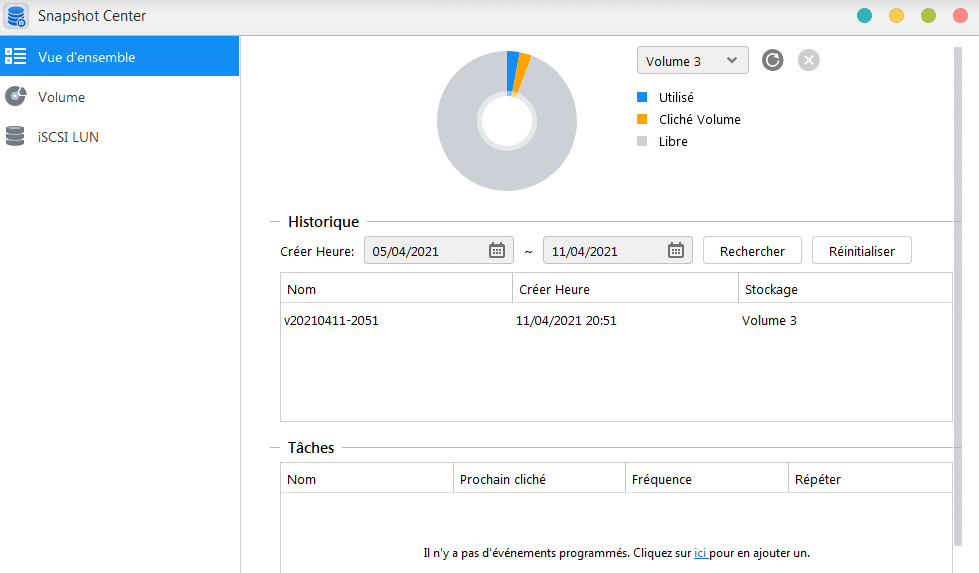

Les instantanés vous permettent de créer une copie immédiate de vos données. Grâce à la planification avancée, des instantanés détaillés peuvent être générés pour améliorer le ciblage des données à restaurer en cas de problème, tout en garantissant l’intégrité des données les plus sensibles.

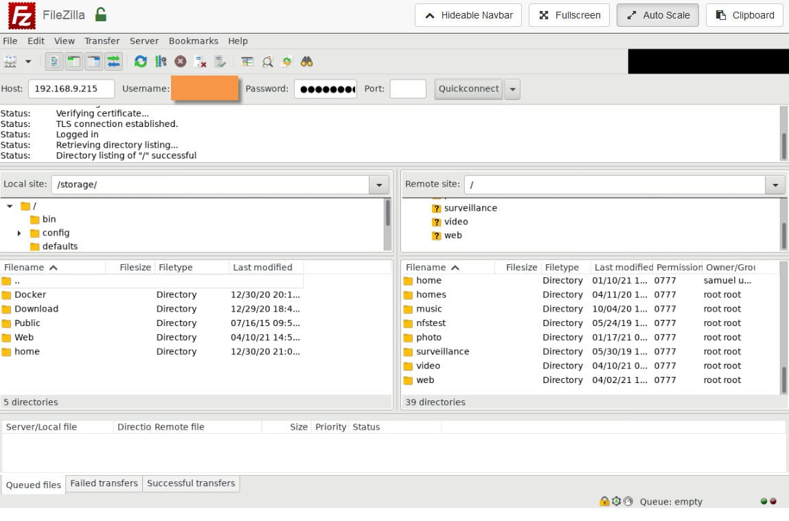

FileZilla logoAinsi, parmi les applications qui ont retenu notre attention et utilisant Docker, on trouve le très complet logiciel client FTP FileZilla qui s’avère extrêmement pratique pour rapatrier manuellement des données d’un autre serveur en utilisant le protocole FTP dans ses formes sécurisées (SFTP, FTPS) ou sous sa simple forme non sécurisée, avec la même souplesse que sur un ordinateur habituel.
Interface Filezilla
Filezilla dans ADM connecté à un autre serveur FTP en sFTP
Il faut remarquer que le lancement de l’application ouvre automatiquement un autre onglet du navigateur Internet, permettant ainsi de dissocier extrêmement facilement le travail que l’on réalise directement dans l’interface ADM, de celui que l’on réalise dans FileZilla, ce qui s’avère particulièrement efficace et productif à l’usage, notamment lorsqu’on réalise d’importants transferts de fichiers.

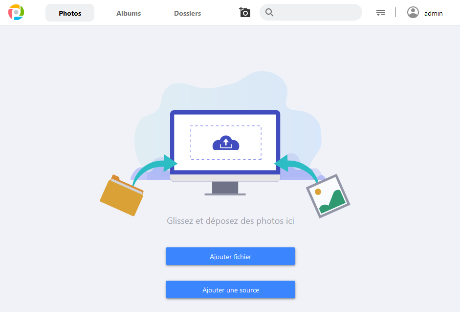

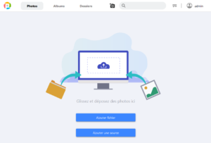

Photo Gallery 3 logoOn peut citer aussi le tout nouveau gestionnaire de photos, Photo Gallery 3, qui dispose d’une interface revisitée, dont les principales nouvelles fonctionnalités permettent de déposer plus rapidement des photos, mais aussi de rechercher plus rapidement des photos à une date spécifique grâce à une timeline, de mettre en place des albums intelligents, de prendre en charge des sous-dossiers, d’apporter une amélioration du mode diaporama, mais également des fonctionnalités pour améliorer le classement et la recherche par mots-clés parmi les tags associés aux différentes vues.
photo gallery 3
Nouvelle interface pour ajouter des photos

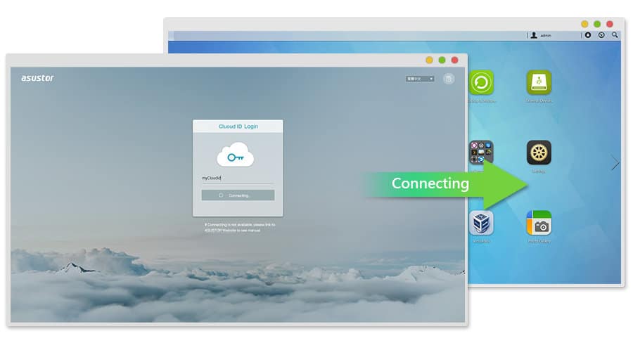

Hors des locaux, lorsqu’ils sont en déplacement, les collaborateurs souhaitant accéder rapidement à certains de leurs fichiers sont assurés de retrouver l’accessibilité à leur NAS ASUSTOR, notamment grâce à la fonction EZConnect qui maintient à jour sur Internet en permanence l’adresse IP du NAS en l’associant à un identifiant unique sous la forme cloudid.ezconnect.to sur le service cloud EzConnect.to géré par ASUSTOR.
Il ne reste alors plus qu’à saisir cet identifiant dans les applications sous Android ou iOS pour, par exemple, faire afficher à distance le contenu, sur ordinateur, tablette ou téléphone mobile, des fichiers disponibles sur le NAS de l’entreprise. Il est également possible d’utiliser un nom auprès d’un des services de DNS dynamique (DDNS) pris en charge par ADM.

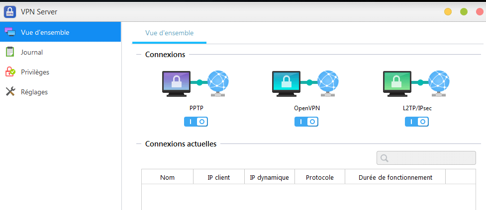

Mais lorsque le déplacement est sur une longue période, les simples applications de mobilité peuvent ne plus être suffisantes. Il devient alors nécessaire d’établir une véritable connexion fiable et sécurisée entre le NAS ASUSTOR et l’ordinateur de l’utilisateur.
Il suffit alors d’installer et de paramétrer le module serveur de VPN disponible dans les applications ASUSTOR et d’activer l’un ou plusieurs des types de serveurs possibles, même s’il semble pertinent pour des raisons de sécurité, de privilégier le cryptage offert par le serveur OpenVPN ou celui L2TP/Ipsec du LOCKERTOR 8 (AS6508T) suivant les besoins.
Serveurs VPN
3 types de serveurs VPN disponibles : PPtP / OpenVPN / L2TP/IPsec
Ainsi, la sécurité des communications sera assurée entre l’utilisateur distant et le serveur hébergé dans l’entreprise par un cryptage efficace des communications.

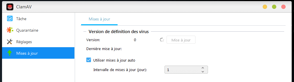

Comme en télétravail l’ordinateur utilisé par le collaborateur pourrait être utilisé de manière moins sécurisée qu’au bureau, l’administrateur du AS6508T s’assurera d’avoir également installé le module antivirus ClamAV pour que les fichiers LOCKERSTOR 8 soient régulièrement contrôlés.
Antivirus ClamAV
ClamAV, antivirus gratuit disponible dans l’AS6508T
La mise à jour de la base antivirale peut être programmée pour être réalisée suivant une périodicité qui peut même être quotidienne.

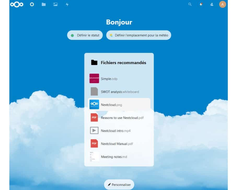

Mais mieux encore, il est possible de transformer l’AS6508T en un véritable Cloud Personnel grâce à l’installation du container NextCloud d’un simple clic dans la sélection des applications installables, pour bénéficier de tout l’environnement intégré de collaboration et de communication en ligne de NextCloud Hub. Cet environnement sur le LOCKERSTOR 8 (AS6508T) est capable d’intégrer certains des modules précédents tels que, par exemple, le serveur de suite bureautique OnlyOffice cité précédemment.
t21

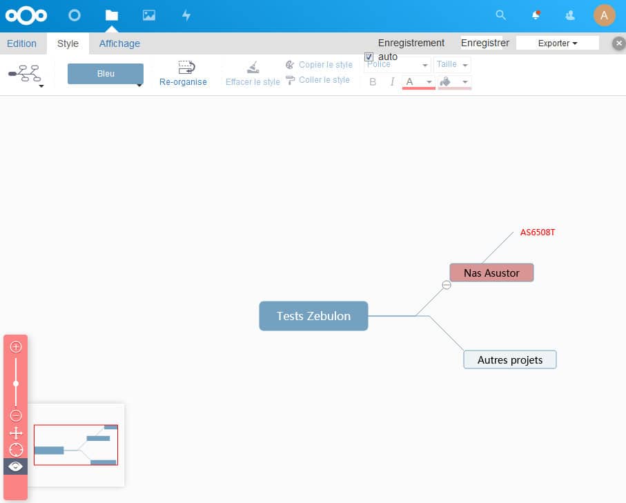

Il est également possible d’en installer de nouveaux comme ci-dessous MindMap pour réaliser des cartes mentales.
L’avantage de cet environnement est qu’à lui seul, il permet d’unifier un environnement de travail collaboratif de toute une équipe, en intégrant différentes applications pour la gestion et création de documents, la communication (chat, appels audio synchrones et visioconférences), gestion de contacts, calendriers et mails, dans une même interface et permettant à chacun des utilisateurs d’interagir entre eux.
Lorsque l’ensemble est bien configuré avec les outils dont chacun a besoin, nous sommes face à un environnement de « collaboration massive » pour les équipes, que ce soit dans les locaux de l’entreprise ou en dehors lorsque l’on est en télétravail.

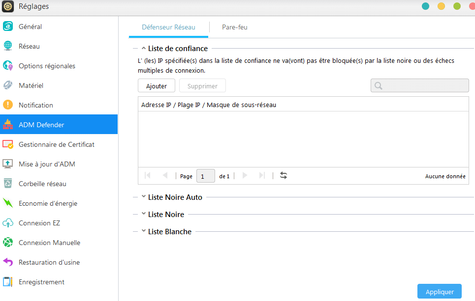

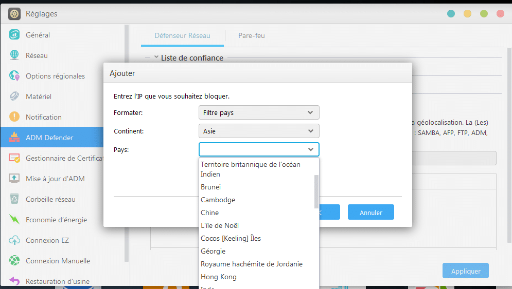

Pour renforcer davantage encore la sécurité de l’appareil contre les attaques en provenance d’Internet, ASUSTOR a inclus dans ADM plusieurs dispositifs supplémentaires.
Ainsi, au sein d’ADM Defender, ASUSTOR prévoit la possibilité pour le LOCKERSTOR 8 (AS6508T) de dresser de manière automatique une liste noire d’adresses IP à bannir de toute tentative de connexion. Cet apprentissage par le NAS peut être basé sur un nombre de tentatives de connexions infructueuses dans un laps de temps donné, ou en provenance de certaines adresses IP géographiques en bannissant tout un pays, ou certaines étendues d’adresses IP.
En effet, une fois installé le module supplémentaire baptisé Geo IP DataBase, disponible dans ADM App Central, il est possible de mettre en liste noire tout un pays.
ADM Defender
Filtrage par pays dans ADM Defender
La sélection se fait là encore de manière très intuitive, puisqu’on choisit d’abord le continent, puis le pays. Et lorsque l’on est sûr que l’on n’a que des utilisateurs légitimes dans certains continents seulement, alors il est possible de se contenter de bloquer tous les autres continents, en ne sélectionnant que ceux-ci sans choisir de pays en particulier. Pratique, et surtout radicalement efficace pour sécuriser son appareil de connexions indésirables.
Des adresses IP spécifiques peuvent également être ajoutées manuellement par l’administrateur de l’appareil.

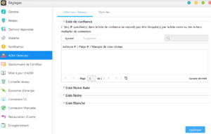

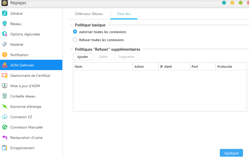

Parefeu
ADM Defender : pour sécuriser l’accès Internet au LOCKERSTOR 8 (AS6508T)
Inversement, l’administrateur peut choisir de toujours accepter certaines adresses IP au moyen d’une liste blanche et d’une liste de confiance, permettant ainsi de ne pas bloquer certains collaborateurs « étourdis » et qui se trompent régulièrement de mot de passe.

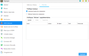

Ce dispositif peut être complété par des règles plus fines dans le module pare-feu pour autoriser certains accès et pas d’autres, mais aussi autoriser l’accès à certaines IP ponctuelles ou réseaux IP en particulier.
Filtre par pays
Gestion des règles de firewall dans ADM Defender
Il est aussi possible d’appliquer un filtrage au niveau des ports et des protocoles de communication comme dans un véritable pare-feu professionnel.
Clairement, ASUSTOR ne fait aucune concession sur la sécurité d’accès aux ressources de ses NAS, et du LOCKERSTOR 8 en particulier.

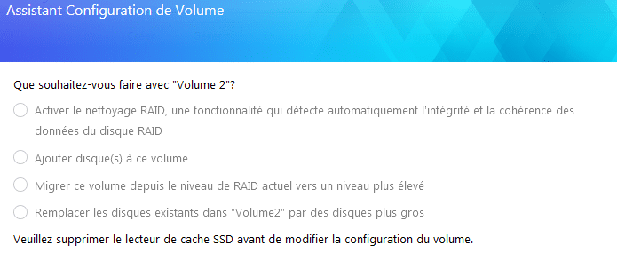

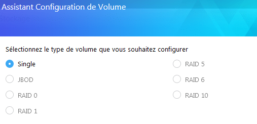

L’organisation des volumes

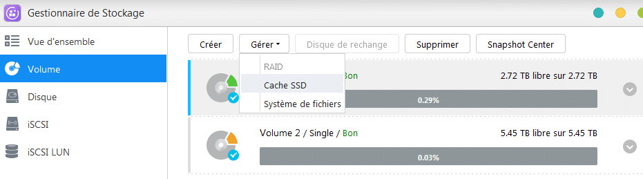

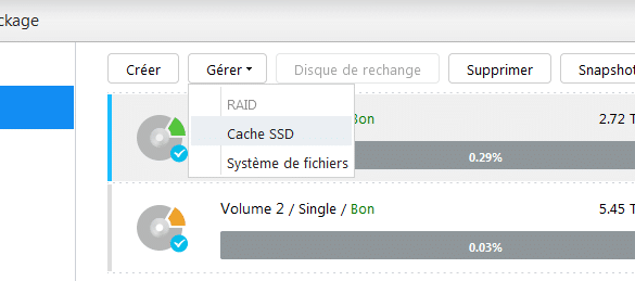

Avec ses 8 emplacements disques durs et ses 2 emplacements M.2 PCIe, le LOCKERSTOR 8 (AS6508T) offre un panel de configurations de stockage très varié dont nous allons vous exposer un tour d’horizon des possibilités offertes.

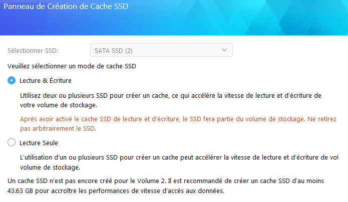

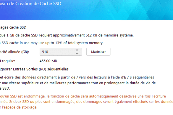

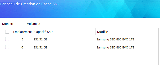

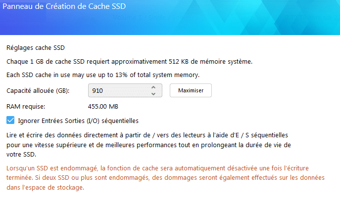

Tout d’abord, les deux emplacements M.2 permettent de profiter de la rapidité de la technologie SSD pour accélérer les transferts entre les appareils clients du NAS et les disques durs.

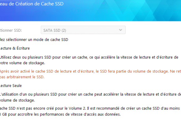

ASUSTOR a prévu deux modes de cache SSD : Lecture / Écriture et Lecture seule.
Le mode Lecture Seule est préférable lorsqu’un seul disque SSD est installé. En cas de défaillance du disque SSD, le mode Lecture Seule évite la perte de données en conservant toutes les données sur les disques durs. Le mode Lecture / Écriture fournit quant à lui des vitesses d’écriture plus rapides et est préférable si deux disques SSD sont installés pour protéger contre la perte de données en cas de défaillance de l’un des deux SSD.

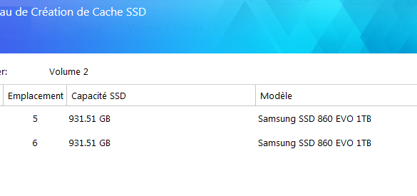

Avec deux M.2 SSD (ou dans notre cas avec deux disques SSD 2’’5), on crée en quelques clics dans l’application Storage Manager un cache en lecture et écriture :
Quelques minutes plus tard, le cache SSD est activé sur le volume que nous avions sélectionné initialement. Il ne semble en revanche pas possible d’activer le cache SSD sur plusieurs volumes différents : il ne s’agit donc pas d’un cache global d’accès à l’ensemble des volumes. Il est donc primordial de penser en amont à l’organisation de ses volumes de stockage.

Rappelons que RAID est l’acronyme de Redundant Array of Independent Disks. Cette architecture équilibre la protection des données, les performances du système, et l’espace de stockage en déterminant la manière dont le système de stockage distribue les données. De nombreuses façons de distribuer les données ont été normalisées avec différents niveaux de RAID et chaque niveau de RAID offre un compromis entre la protection des données, les performances du système, et l’espace de stockage utilisable.
Le LOCKERSTOR 8 (AS6508T) supporte les mêmes niveaux de Raid que des serveurs dédiés professionnels, à savoir :  Single, JBOD, 0,1,5,6 et 10(1+0) pour constituer ses différents volumes.

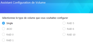

Différents volume RAID
Les différents types RAID supportés par le LOCKERSTOR 8 (AS6508T)
En fonction de l’ajout de disques ultérieurs supplémentaires, il est également possible de migrer d’un niveau RAID vers un niveau plus adapté, mais néanmoins cohérent avec le précédent niveau tout en conservant naturellement les données.
Par exemple, sans perte de données, il est possible de réaliser la migration d’un volume Single vers un volume de niveau RAID5, grâce à l’ajout de deux disques supplémentaires, et ceci sans perte de données.
Par contre, comme on peut le voir sur la copie d’écran ci-dessous, si l’on a activé le cache par SSD sur le volume que l’on souhaite migrer, il est nécessaire de supprimer le cache SSD au préalable, puis de migrer le système, pour enfin reconstruire le cache sur le volume concerné :
Migration volume cache SSD actif
Tentative de migration avec le cache SSD actif
Cette procédure est indispensable pour assurer la cohérence des données lors de la migration.

Snapshot Center
Snapshot Center pour faire des clichés des volumes et des Lun iSCSI
En complément de cette gestion professionnelle des disques, le LOCKERSTOR 8 (AS6508T) supporte la technologie de stockage réseau iSCSI pour mettre son espace de stockage à disposition de serveurs plus puissants (utilisés dans le cadre d’un environnement de virtualisation de serveurs par exemple) en jouant le rôle de volume de stockage pour ces serveurs. On imagine bien qu’alors la vitesse de transmission entre ces serveurs et l’AS6508T est primordiale, et c’est dans cette situation que l’on voit tout l’intérêt des 4 interfaces réseau en 10GbE et 2.5GbE raccordées à une infrastructure adaptée (switch 10GbE/2.5GbE).
Notons au passage que le même applicatif SnapShot Center gère aussi les clichés des Lun iSCSI pour une meilleure sécurité des données.
Il est clair que, là encore, le LOCKERSTOR 8 (AS6508T) présente bien des qualités pour remplir un rôle de premier plan dans ce genre d’infrastructure, à condition que celle-ci soit dimensionnée de manière raisonnable, car son processeur Intel Atom risque d’être mis à forte contribution. Si ces limites étaient atteintes, il est toujours possible de se tourner vers les modèles à base de processeur Xéon tels que le LOCKERSTOR 10 pro ou LOCKERSTOR 12R pro, voir LOCKERSTOR 16R Pro que nous aurons peut-être l’occasion de tester.

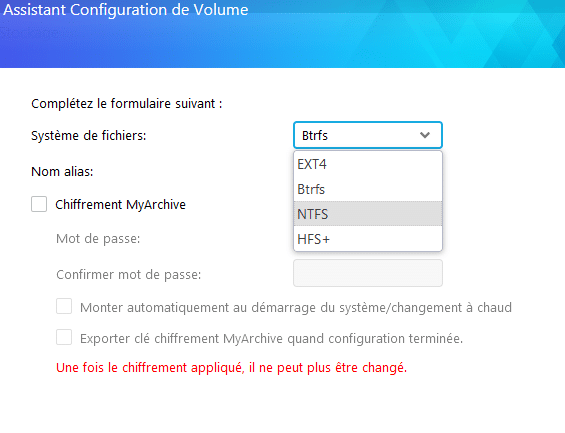

Mais depuis ADM 2.1, ASUSTOR a créé un type de volume plus ouvert à la fois vers ses propres NAS, mais également vers d’autres types d’appareils utilisant un format de système d’exploitation différent comme pour Windows avec NTFS, pour MacOs X avec HFS+, ou pour Linux avec les formats Ext4 et Btrfs (avec support des volumes cryptés).
Formatage My Archive
Ainsi, il est possible en utilisant le format Ext4 ou Btrfs de transférer plusieurs Tera-octets de données « physiquement » d’un NAS ASUSTOR tel que le LOCKERSTOR 8 (AS6508T) vers un autre NAS de la gamme ASUSTOR situé par exemple sur un site distant sans passer par Internet : il suffit d’extraire le tiroir avec les disques et de repositionner ce tiroir dans un emplacement libre de l’autre NAS. Ce même procédé permet tout aussi simplement d’archiver ces données en sécurité en plaçant le tiroir dans un coffre pour un usage ultérieur.

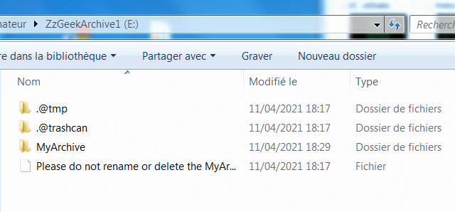

Mais il est également possible, en utilisant le format NTFS ou HFS+, d’extraire le disque pour un usage sur un poste de travail ou un serveur, qu’il soit en environnement Windows ou Max OS X, dans un boîtier USB externe comme on peut le voir pour la copie d’écran ci-dessous :
My Archive Windows
On retrouve alors dans le dossier MyArchive l’ensemble des données qui étaient placées dans le volume MyArchive du NAS ASUSTOR, directement exploitable par l’appareil auquel est connecté ce disque, en l’occurrence ici un ordinateur sous MS-Windows.
La limite de la quantité de données ainsi extraites n’est fixée que par la taille du disque dur configuré en volume du type MyArchive, et par la possibilité de l’appareil receveur à supporter la lecture des disques de grande capacité.

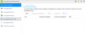

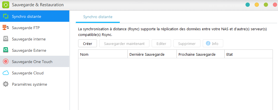

Mais les volumes MyArchive ne sont pas les seuls moyens de sauvegarder les données du LOCKERSTOR 8 (AS6508T) puisqu’il est naturellement possible d’utiliser le réseau Ethernet, surtout que, rappelons-le, 4 interfaces réseaux très haut débit avec possibilité d’agrégation sont disponibles.
Sauvegarde réseau
Sauvegarde réseau automatisable
Il est possible de planifier des sauvegardes de l’AS6508T vers d’autres appareils réseau, non nécessairement de la marque ASUSTOR, en utilisant différents protocoles (Rsync, FTPS, etc.) et même de sauvegarder dans le cloud vers un serveur Amazon S3, Google Drive, etc.
Mais inversement, l’AS6508T peut fonctionner comme un « aspirateur » pour sauvegarder les données d’appareils distants pour sécuriser les données qu’ils contiennent.
Ceci est d’autant plus vrai qu’il existe d’autres applications disponibles dans l’App Central, spécifiques à d’autres systèmes, pour compléter ces dispositifs natifs dans ADM.
sauvegardes et partages
Sauvegardes et partages avec ASUSTOR ADM
Cette capacité à s’ouvrir à d’autres systèmes à l’aide de protocoles normés et sécurisés permet à cet ASUSTOR de participer pleinement à une politique de sauvegarde de données d’une entreprise ou des particuliers, et cela rassure !

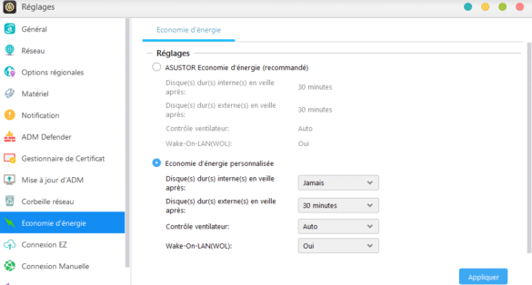

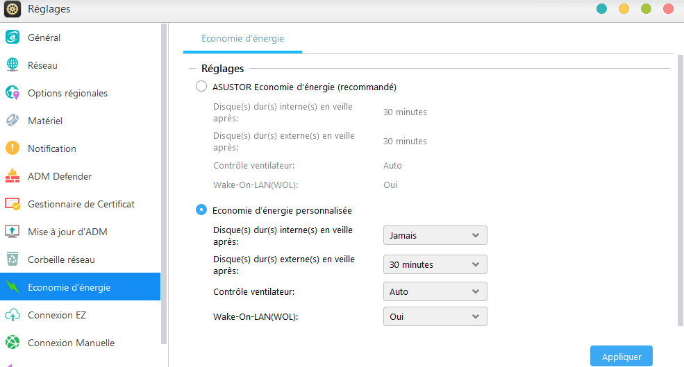

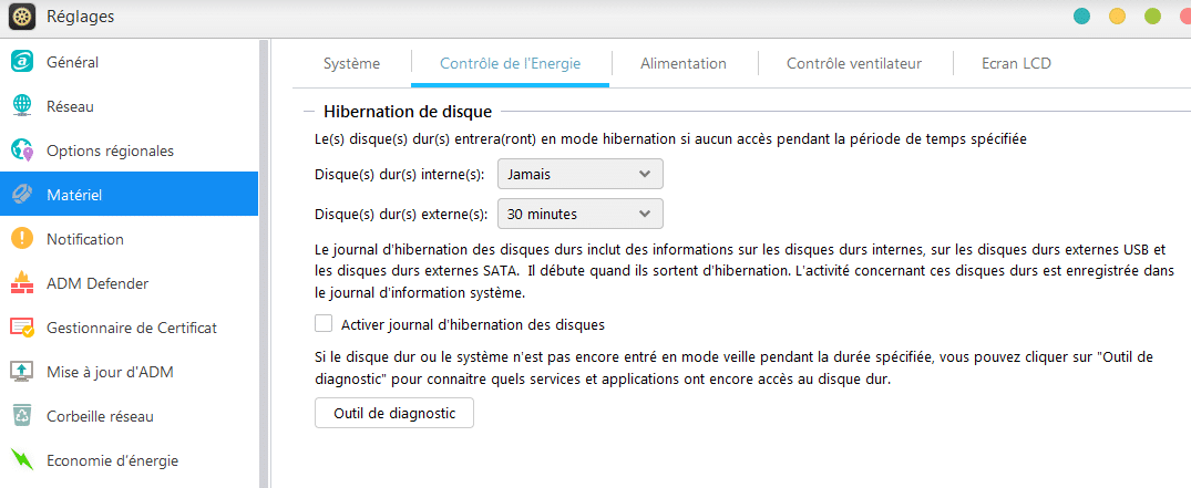

Différents paramétrages dans ADM permettent d’optimiser la consommation électrique de l’appareil.
Il est ainsi possible d’influer sur la mise en veille des disques, l’arrêt et le réveil programmé de l’appareil à heures et jours prédéterminés, mais également de paramétrer la vitesse des ventilateurs, l’intensité des leds indicatrices et du panneau LCD d’information des états du NAS.
Bref, autant de moyens d’influer sur la consommation énergétique générale du LOCKERSTOR 8.
ASUSTOR annonce pour cet appareil une consommation de 67W environ en fonctionnement et de 37W avec les disques en veille.
specifications AS6508T

photo NAS AS6508T
