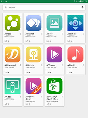

Caractéristiques et applications mobiles pour le AS7010T
Quelques caractéristiques et applications mobiles pour l’AS7010T sur le carton

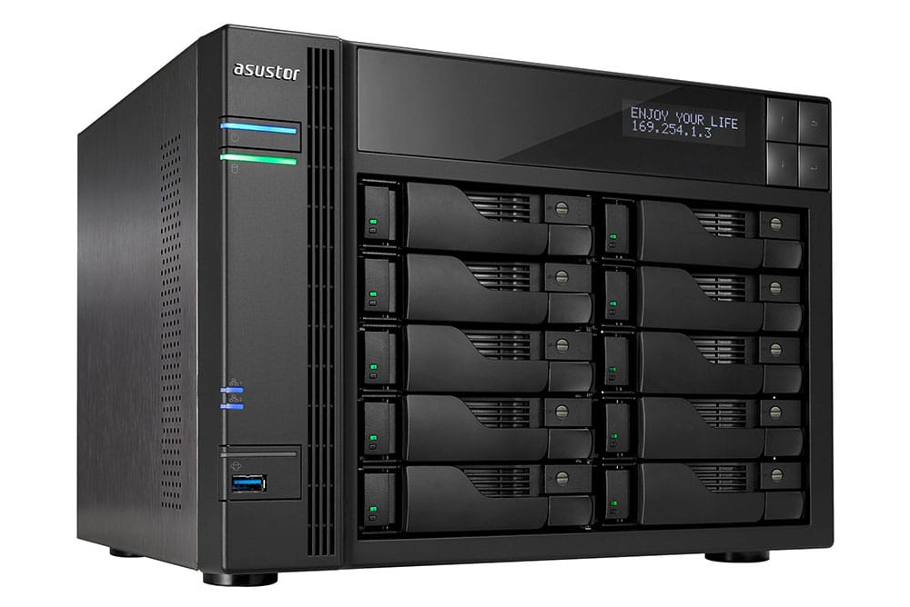

L’AS7010T reprend l’esthétique habituelle à la marque, et sans surprise, il s’agit d’un boîtier d’apparence identique au AS6208T que nous avions testé, mais avec un supplément de deux baies de disques. C’est donc avec plaisir que nous retrouvons l’afficheur LCD avec ses 4 boutons de commandes qui renseignent sur les différents états du NAS de manière extrêmement pratique (et dont vous retrouverez le descriptif dans nos précédents dossiers Asustor).
Boitier du NAS AS7010T
Vue 3/4 et face arrière

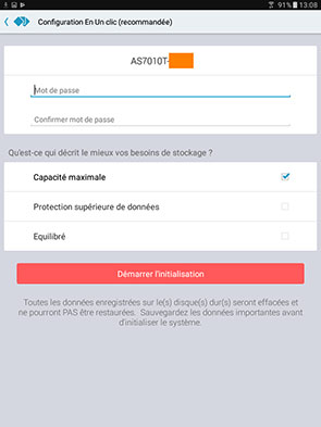

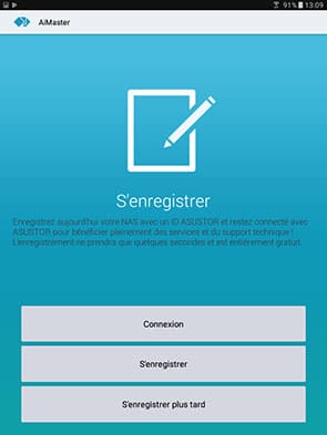

L’AS7010T peut bénéficier pour la mise en marche d’une administration par interface web en utilisant un navigateur Internet, mais aussi à l’aide du logiciel de découverte de NAS Asustor fourni sur le CD livré ou téléchargeable sur le site d’Asustor, ou encore par l’afficheur LCD et les boutons de commande dont il dispose en face avant, et, enfin, à l’aide d’un appareil mobile tel qu’une tablette ou un smartphone sur lequel on installera l’application Asustor AiMaster disponible aussi bien sous système Android que Apple iOS.
Application AiMaster de ASUSTOR Inc.Nous avions déjà détaillé plusieurs modes différents d’installation d’un Asustor dans nos précédents dossiers consacrés à ces appareils, aussi, cette fois-ci, nous avons décidé de procéder à l’aide d’une tablette sous Android.

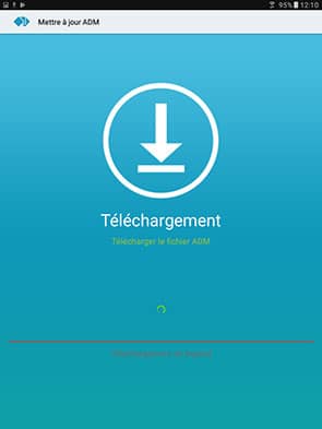

Une fois le NAS raccordé au réseau, équipé de ses disques durs et mis sous tension, il suffit de lancer la recherche d’appareil dans l’application Android AiMaster pour que celle-ci découvre l’AS7010T au bout de quelques secondes seulement.
Particulièrement efficace pour la découverte automatique des matériels, cette application AiMaster l’est également dans le processus de configuration initiale du AS7010T comme l’attestent les copies d’écran ci-dessous.
Il est à noter que le firmware se télécharge avec une relative lenteur malgré notre connexion haut débit, augmentant de fait le temps de mise en production de l’appareil, mais l’ensemble des autres étapes est fluide et efficace.

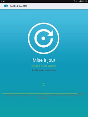

Mise à jour vers firmware ADM 3.0
Mise à jour firmware manuelle sous ADM 2.7 pour passer en 3.0
La procédure, comme à son habitude, se déroule de manière automatique, sans autre intervention de la part de l’utilisateur, y compris pour le redémarrage de l’appareil.

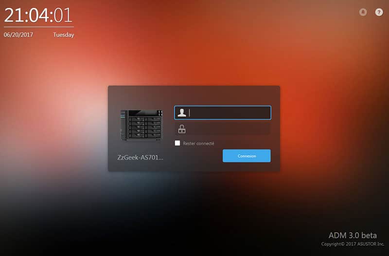

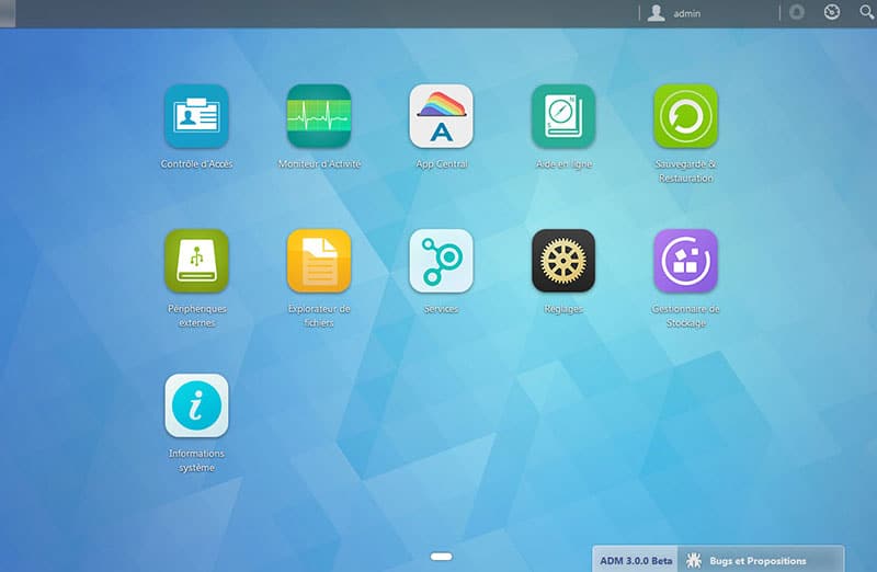

Une fois l’appareil de nouveau accessible, c’est un tout nouvel écran d’accueil et un tout nouveau bureau qui s’affichent, à l’esthétique “relookée” encore plus agréable.
Widgets AdministrateurLes premières nouveautés que nous détectons est la possibilité dorénavant d’être en mesure de redimensionner chacune des fenêtres qui apparaissent, bien pratique pour ajuster l’affichage des textes longs, dans toutes résolutions de visualisation ou pour affichage plus contraint comme sur les appareils mobiles tels que tablettes, smartphones, mais aussi petits notebooks.

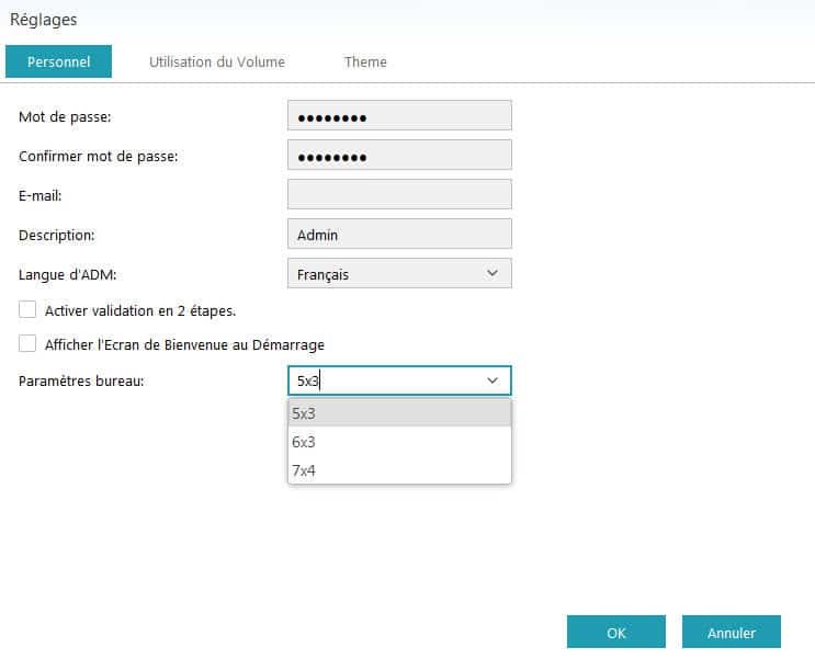

Les icônes de bureaux changent également de taille et d’espacement en fonction de la taille de la fenêtre du navigateur.
L’administrateur du système a dorénavant la possibilité d’afficher des widgets de bureau qui donnent les informations en temps réels tels que la bande passante, les utilisateurs connectés, etc.

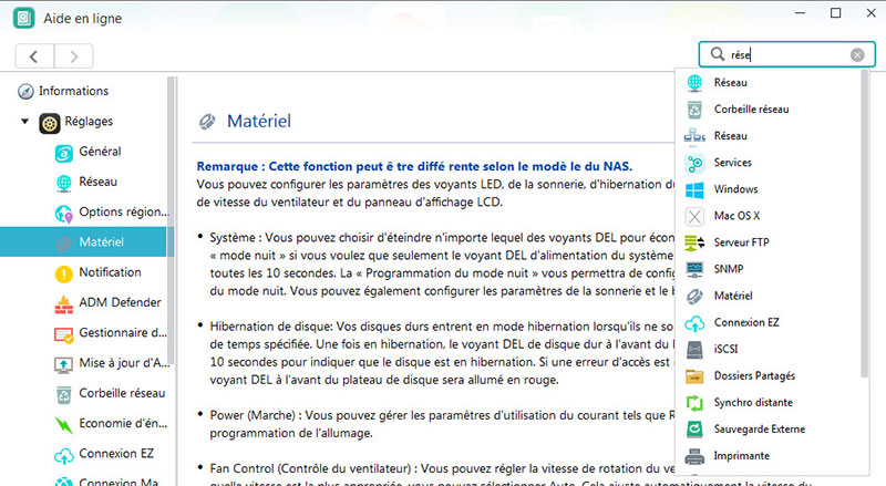

Un autre élément important du bureau qui a bien évolué est l’assistant d’aide en ligne d’ADM. L’aide est accessible directement par l’application ou par le biais d’un raccourci “loupe”, baptisé searchlight en haut à droite du bureau dans lequel il suffit d’écrire les premières lettres pour qu’automatiquement apparaissent les contenus en rapport avec cette saisie.
L’application Aide en ligne est organisée de manière analogue aux menus d’ADM auxquels elle se rapporte. Il est alors aisé pour l’utilisateur de retrouver ainsi l’information dont il a besoin pour assurer la marche désirée de son appareil.

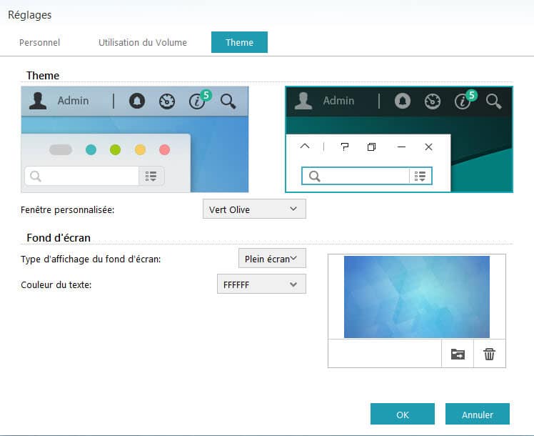

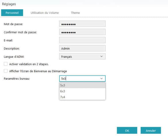

Enfin, chaque utilisateur pourra personnaliser son thème d’affichage dans la partie Réglages de son compte, ainsi que le nombre d’icônes affichées sur son bureau (5×3, 6×3 ou 7×4).
C’est d’ailleurs aussi dans son profil personnel que l’utilisateur pourra choisir d’activer la double validation d’authentification s’il souhaite renforcer la sécurité de son compte.

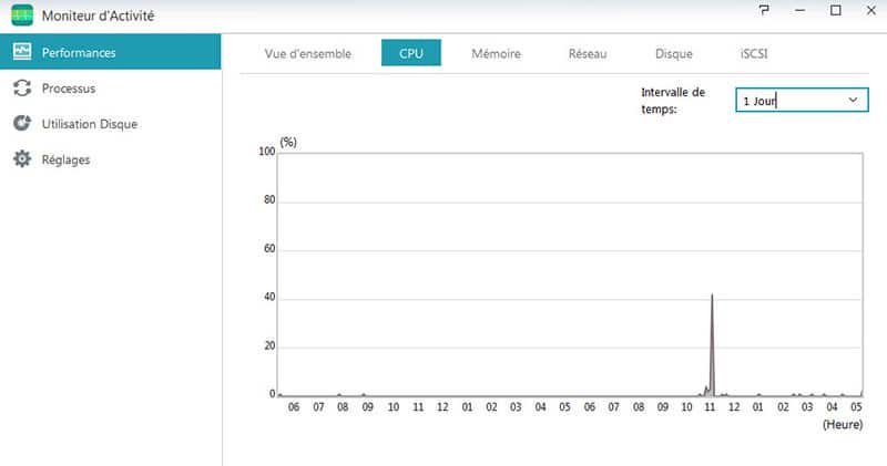

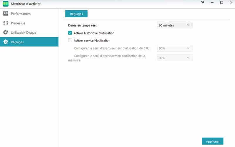

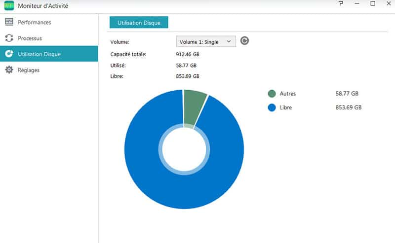

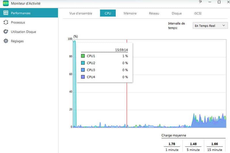

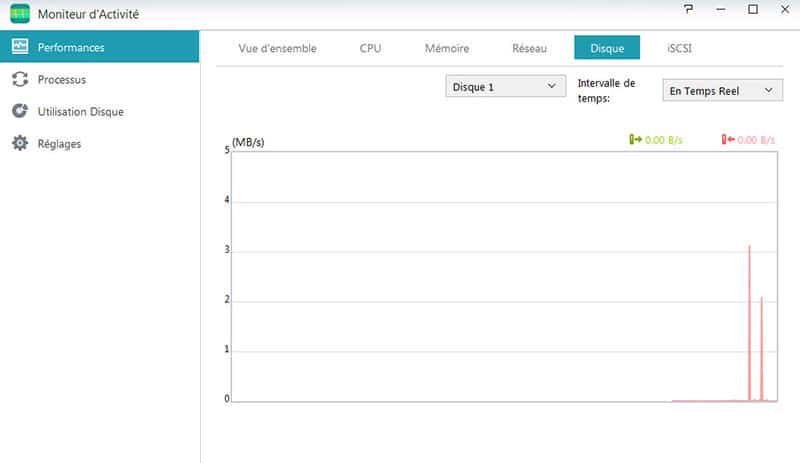

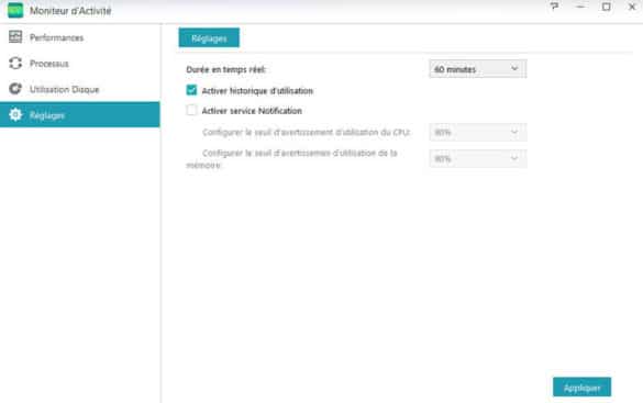

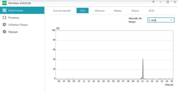

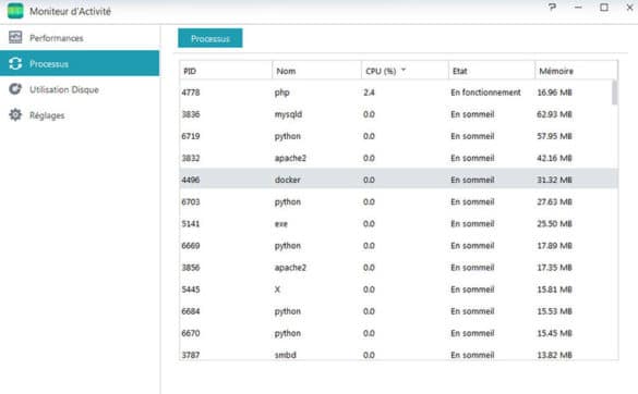

Le moniteur d’activité
Être en mesure de surveiller le bon fonctionnement de son NAS fait partie des impératifs qu’il faut avoir en tête, notamment pour faciliter le diagnostic de problèmes lorsque ceux-ci apparaissent.

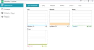

Asustor a de ce point de vue revisité complètement son application dédiée à cette tâche. Dorénavant, au lancement de celle-ci, 4 graphiques affichent en temps réel l’activité processeur, mémoire, réseau et disque.
Moniteur activité
Le moniteur d’activité et ses 4 graphiques en temps réel
Du premier coup d’œil, il est aisé de visualiser l’ensemble des sollicitations en cours. La sélection des différents onglets permet d’afficher plus en détail une ressource particulière.
Ces différents affichages peuvent s’afficher sur des échelles de temps de 15 à 120 minutes pour le temps réel, mais également pour la partie historiques jour, 1 semaine, 1 mois, 1 année pour affiner le taux d’usage sur des périodes plus longues.

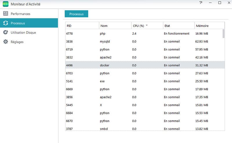

Pour compléter l’information de l’utilisateur, deux autres sous-menus permettent, pour l’un de représenter sous forme d’un diagramme circulaire l’occupation disque en terme d’espace, et pour l’autre les processus en cours d’utilisation avec leur taux d’occupation processeur.
L’administrateur de l’AS7010T dispose donc, avec cette application, de tout un panel d’outils pour l’informer et l’aider à prendre les décisions nécessaires afin que son appareil soit en permanence exploitable au mieux de ses capacités.

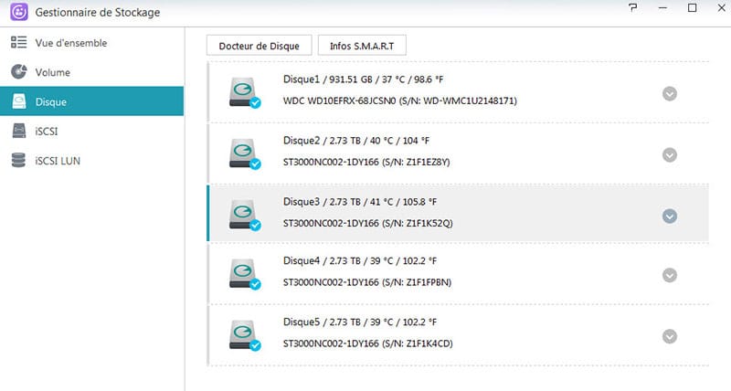

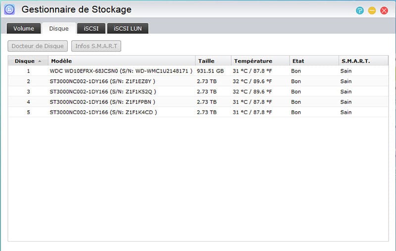

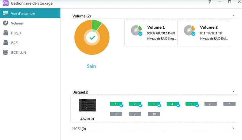

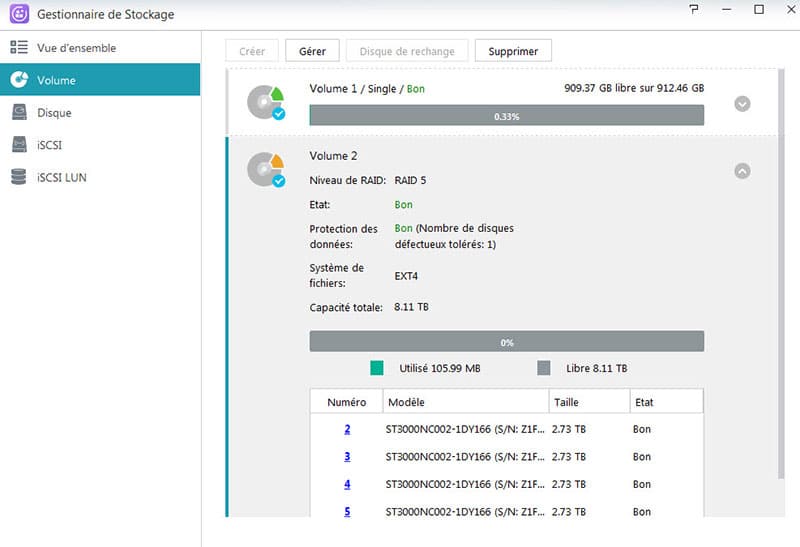

Le nouveau gestionnaire de stockage
Avec sa capacité à recevoir 10 disques durs internes et à se voir adjoindre des supports externes par le biais de la connectique USB, l’AS7010T se doit de disposer un gestionnaire de stockage clair et efficace pour assurer une exploitation optimale de l’appareil.

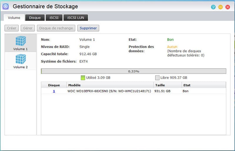

L’espace de stockage sur l’AS7010T est composé de volumes logiques d’un ou plusieurs disques.
Tous les supports de RAID usuels sont supportés : Raid 0, 1, 5, 6,10, mais aussi JBOD. Il est donc possible pour l’administrateur d’adapter ses agrégats de disques en fonction de ses objectifs pour chacun des volumes créés, permettant ainsi une grande souplesse de gestion. Néanmoins, ADM ne prend pas en charge l’utilisation des disques externes pour constituer un volume de stockage, ce qui paraît logique.

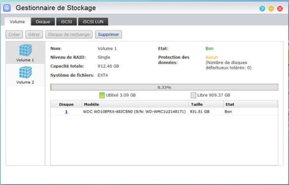

L’évolution de l’interface en passant du firmware 2.7 à la version 3.0 Bêta est particulièrement remarquable en termes d’esthétique beaucoup plus agréable, avec notamment l’apparition d’une nouvelle vue d’ensemble du système.
Gestionnaire de Stockage ADM 3.0
Vue d’ensemble du Gestionnaire de Stockage

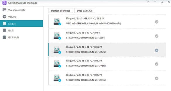

Les autres vues déjà présentes dans le firmware 2.7 sont également revisitées dans le firmware 3.0 Beta.
Rappelons pour mémoire qu’Asustor est un des rares constructeurs à proposer un système original de formatage de disque baptisé MyArchive et qui offre une grande flexibilité et souplesse de sauvegarde des données. Nous avions évoqué cette fonctionnalité dans notre dossier consacré à l’AS7004T de première génération et que nous vous invitons à relire.
Même si pour le moment les nouveautés de fonctionnalité dans ce gestionnaire sont très discrètes, il faut remarquer que la lisibilité dans cette nouvelle version est particulièrement accrue grâce à ces petits graphiques circulaires colorés qui représentent les taux d’occupation pour chacun des volumes.

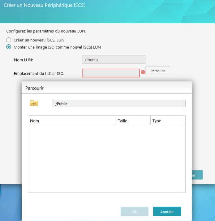

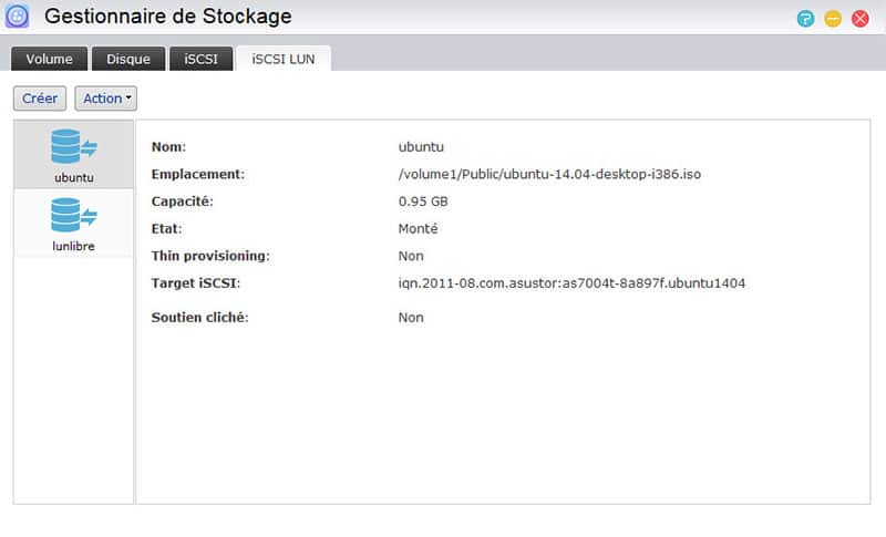

À noter que ADM est là aussi l’un des rares systèmes capables de monter des iSCSI Lun sur des images ISO. Mais alors que cela fonctionnait en 2.7, la jeunesse de l’interface 3.0 Beta n’a pas été en mesure de monter notre fichier image de l’iso d’Ubuntu.
Bien évidemment, ce problème sera corrigé par Asustor lors de la version définitive de ADM 3.0, c’est un fait courant lorsque l’on teste des versions Beta, c’est pourquoi nous n’en tenons pas rigueur puisque la fonctionnalité elle, reste bien présente dans le développement, assurant une continuité des services proposés d’une version majeure vers la suivante.

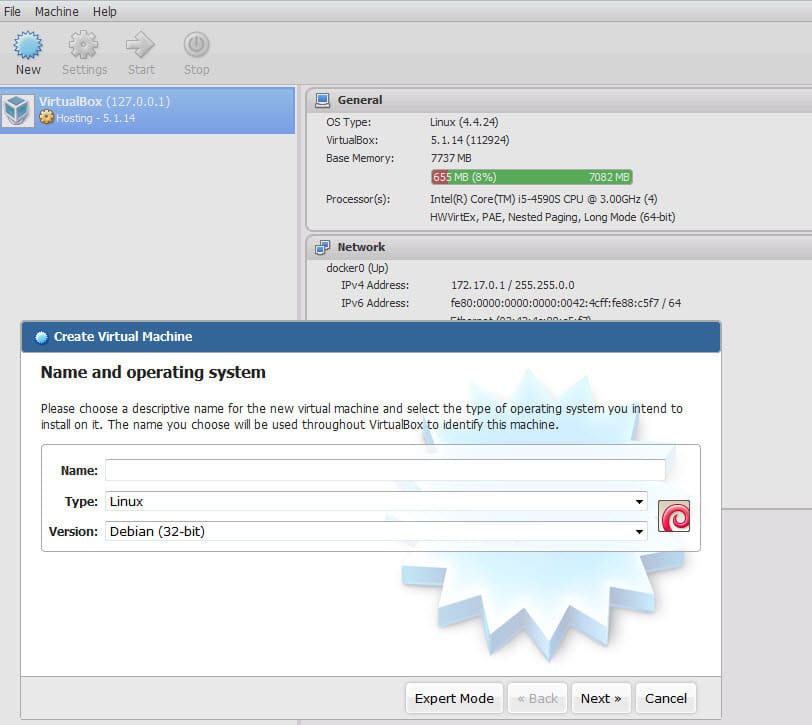

La puissance d’un Core-i5 : pour faire quoi ?
Asustor propose le système ADM sur l’ensemble de ses produits. On pourrait alors se poser légitimement la question de la nécessité d’animer le AS7010T-i5 avec un Core i5 QuadCore, plutôt qu’avec un Core-i3 Dual Core comme le AS7004T-i3 que nous avions déjà testé. Que permet ce surcroît de puissance ?
C’est un point sur lequel Asustor a, nous semble-t-il, bien su analyser et faire évoluer son produit. En effet, les besoins grandissants en multimédia, mais aussi en virtualisation et en rapidité d’indexation et d’organisation des données deviennent dorénavant des points particulièrement discriminants entre les différents matériels existants, et ce qui était difficilement réalisable avant, devient tout à fait possible aujourd’hui, d’autant plus que Asustor a couplé 8Go de RAM en même temps que le choix d’un processeur plus puissant.

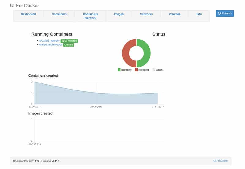

Utiliser VirtualBox avec l’AS7004T en Core i3 était possible, mais dès que l’on voulait en faire un usage en production, il était nécessaire d’ajouter de la RAM pour que l’utilisation en production soit effective. De plus, la puissance du Core-i3 pouvait rapidement devenir insuffisante dès que le nombre de Virtual Machine augmentait. Dorénavant, il est beaucoup plus aisé de mettre en œuvre un tel scénario à plusieurs machines virtuelles.
L’apparition de Docker (actuellement encore en bêta), qui est plus économe en ressources matérielles, permet d’envisager l’avenir avec sérénité sur ce Core-i5 dont est doté l’AS7010T-i5, avec un nombre de containers qui pourra être là aussi plus conséquent.

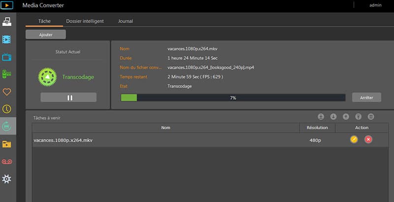

Mais ce Quadcore Core-i5 s’exprime aussi pleinement dans sa capacité à transcoder extrêmement rapidement les vidéos dans des résolutions conséquentes. Outre sa capacité à transcoder à la volée, il est également possible de préparer au préalable des vidéos transcodées dans des résolutions prédéterminées.
Ainsi, il ne faut environ que 3 minutes pour transcoder en 480p une vidéo initialement en 1080p/x264/mkv avec une sollicitation d’environ 50% de chacun des 4 processeurs. Un résultat impressionnant… et qui laisse la possibilité à ce NAS d’accomplir d’autres tâches simultanément, par exemple l’indexation d’autres ressources multimédias, ou encore d’assurer l’enregistrement de caméras de surveillances.
Dans ce dernier cas, il est à noter que, là encore, la puissance du Core-i5 pourra en venir à bout dans de bonnes conditions de la toute nouvelle fonction qui est incluse dans le Surveillance Center 2.7 (encore en bêta) de Dewarping Mode 1O3R pour des caméras fisheye.

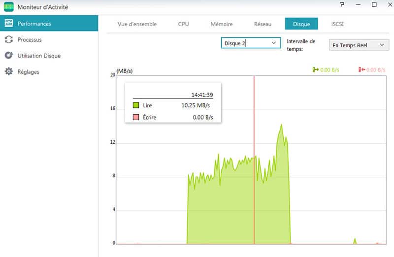

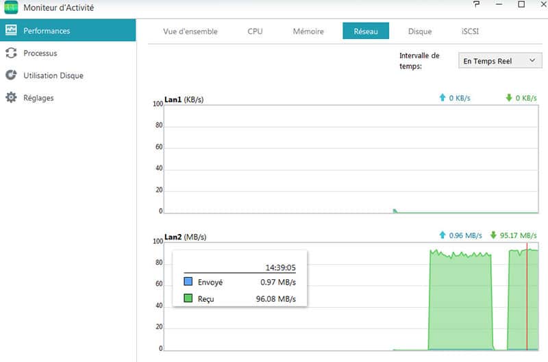

Pour nos tests de rapidité de transfert, nous avons constitué un volume basé sur un unique disque dur Western Digital Red de 1To et un volume Raid5 constitué de 4 disques Seagate 3To (ST3000NC002) dont nous nous étions servis pour le test de l’AS7004T-i3.
Les trames jumbo ont été activées sur les 2 interfaces du NAS ainsi que sur les autres actifs réseaux (switch et PC de tests). Nous avons réparti les 8 clients, tous équipés de disques SSD, équitablement sur chacune des 2 interfaces, sans activer le mode agrégation de canaux, afin de mettre le NAS dans les conditions de sollicitations les plus éprouvantes.
Comme à notre habitude, nous avons réalisé différentes batteries de tests dont voici quelques résultats. À noter que ces tests ont été réalisés avec la version ADM 3.0 Beta pour profiter pleinement de la qualité du nouveau Moniteur d’Activité dont nous avons parlé plus haut dans ce dossier. Cela induit par conséquent que les valeurs obtenues lors des tests précédents peuvent ne pas représenter pleinement les débits obtenus lors de la release finale de ADM 3.0.

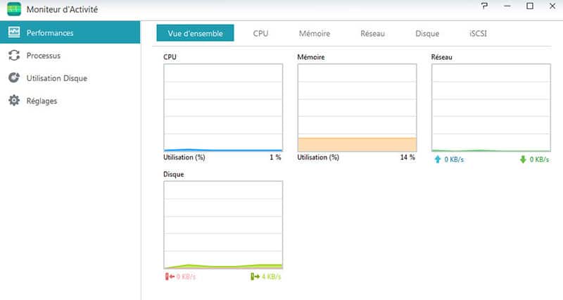

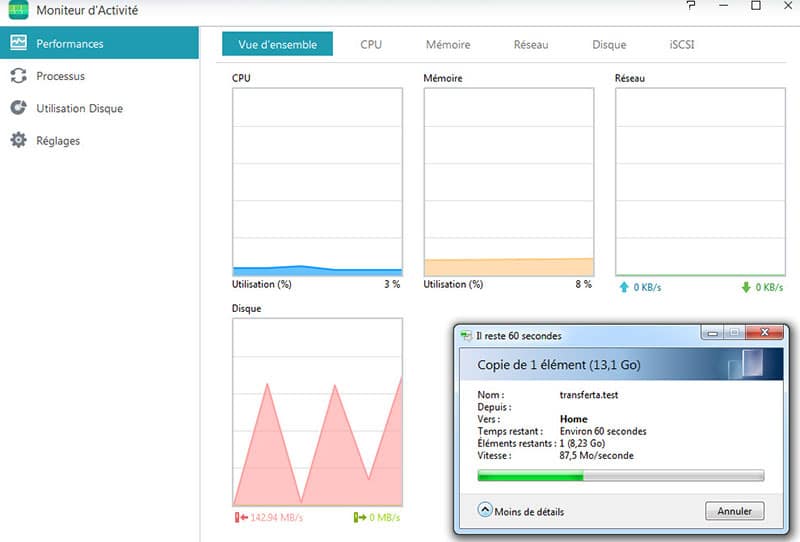

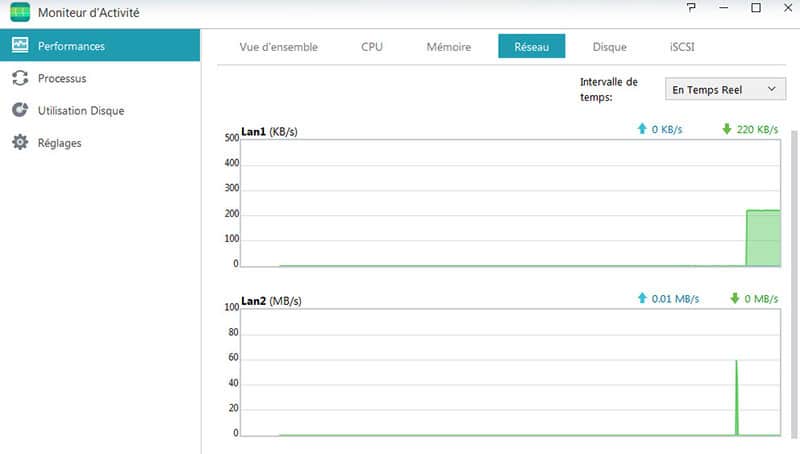

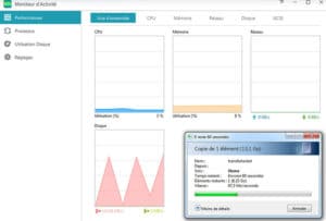

Bug ADM version Beta
Bug dans l’affichage de la Vue d’ensemble de ADM en version Beta
A noter que nous avons remarqué un bug dans l’affichage de la Vue d’ensemble de cette Beta : lorsqu’un transfert est en cours sur l’interface 2 de notre AS7010T, le graphique Réseau reste « plat » et le graphique CPU ne correspond pas avec ce qui est affiché dans l’onglet CPU. Quelques corrections seront probablement effectuées par Asustor d’ici la sortie de la version finale.

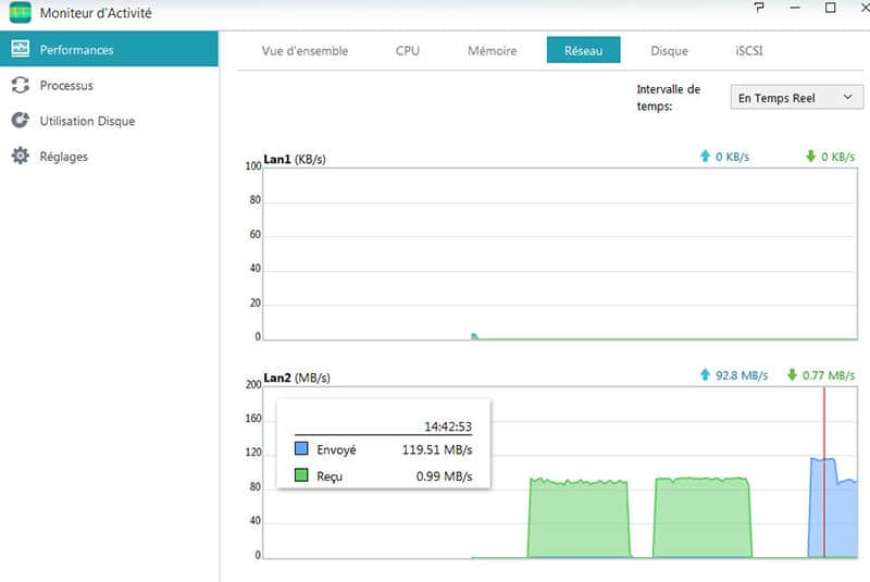

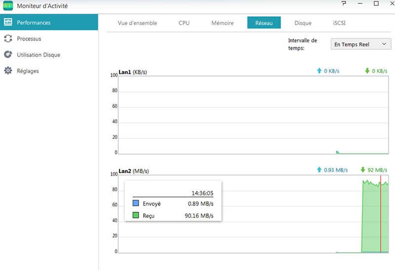

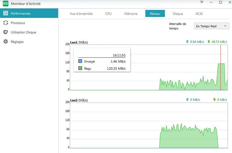

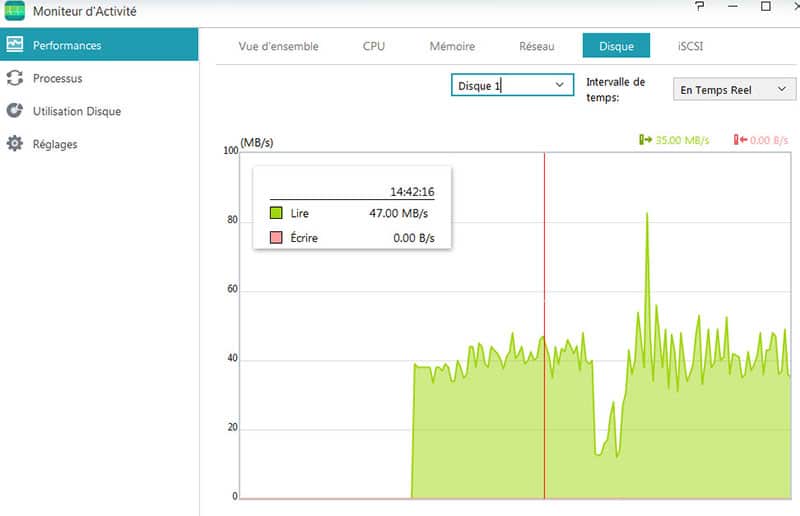

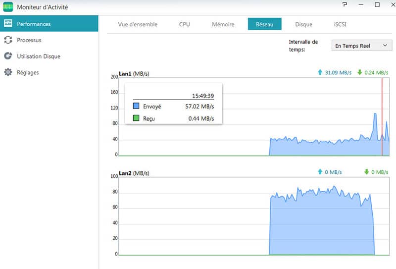

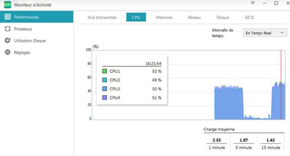

Nous avons alors décidé d’utiliser l’onglet Réseau et l’onglet CPU pour nos mesures ci-dessous.

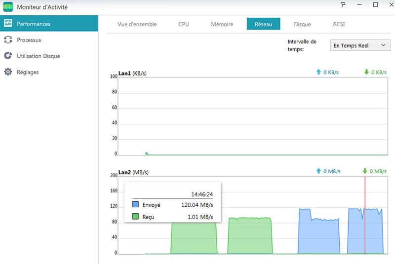

Nos premiers tests avec un seul client nous ont donné :
Comme on pouvait s’y attendre, les résultats sont époustouflants avec des valeurs en écriture aux alentours de 92Mb/s sur un disque simple et 95Mb/s sur un volume Raid5, et une lecture à 120MB/s proche de la maximale théorique, aussi bien sur un disque simple qu’en Raid5, mais avec une très grande régularité dans ce dernier cas.
Comme nous l’avons souvent dit au cours de nos différents dossiers, un des avantages du Raid5 est que l’effort d’écriture et de lecture est réparti sur l’ensemble de la grappe Raid, contrairement à la situation avec un seul disque.
D’ailleurs, cette situation est très bien mise en évidence avec les deux graphiques ci-dessous, que le Moniteur d’activités d’ADM 3.0 est capable d’afficher :
Pour un même fichier et une interrogation en lecture avec le même nombre de clients simultanés, le disque seul fournit environ 47Mb/s tandis qu’un des 4 disques de notre Raid5 ne fournit qu’un peu plus de 10Mb/s… Autant dire que la sollicitation individuelle d’un disque n’est pas la même suivant le mode d’exploitation choisi. Cela explique évidemment la plus grande stabilité du débit fourni en RAID5 plutôt qu’en mode disque single, comme on peut le voir encore sur les graphiques obtenus ci-dessous avec nos 8 clients (à base de Core-i3 à i7 et un Xeon).

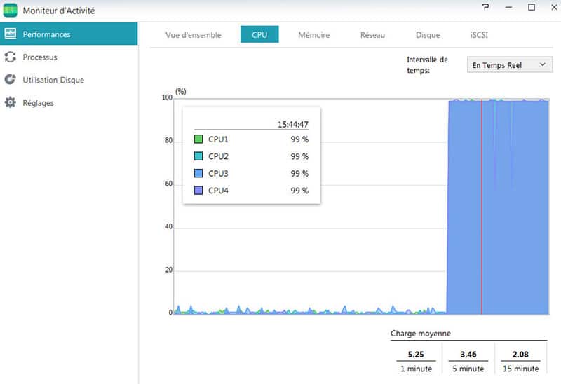

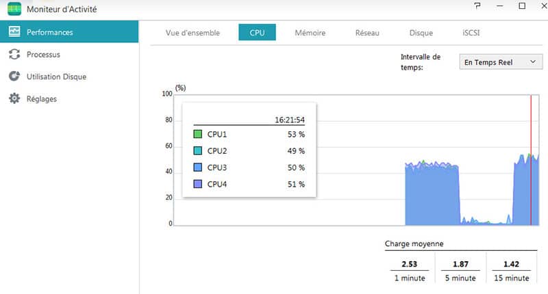

Pour maximiser l’exploitation de l’AS7010T, nous avons sollicité nos deux volumes (Raid5 et Single) sur les deux interfaces simultanément par l’ensemble de nos clients. On peut noter une certaine dissymétrie entre les deux interfaces liées aux transactions par chacun des clients de puissances différentes, mais également par la sollicitation du volume Raid5 qui “répond” mieux que le volume simple. Ainsi, dès que le volume Simple est moins sollicité parce qu’un client a terminé avant les autres (client plus puissant à base de Xeon), le débit reprend de manière plus stable (Graphique Ecriture sur 2 interfaces par 8 clients).
On peut noter également la charge CPU plus importante lors de la lecture (les 4 CPU à 100%) que lors de l’écriture (les 4 CPU ne dépassent qu’à peine 15 % chacun).
Néanmoins, nous pensons que dans notre version Beta, quelques bugs peuvent subsister sur l’affichage, car nous avons également obtenu quelques résultats curieux par ailleurs…
Quoi qu’il en soit, nos différents essais nous amènent à conclure que les capacités de transferts intensifs de volumes de données importants sont plus qu’impressionnantes. L’interface de ADM reste également parfaitement fluide lors de ces très fortes sollicitations.

Nous avons bien évidemment apprécié les nouveautés de l’interface ADM 3.0 et nous attendons avec une certaine impatience la version finale qui, outre un correctif des quelques bugs que nous avons pu relever, apportera peut-être encore quelques nouveautés appréciables. Mais une chose est sûre, la rénovation esthétique de l’interface a gagné en confort visuel et en productivité, notamment grâce aux fenêtres redimensionnables.
