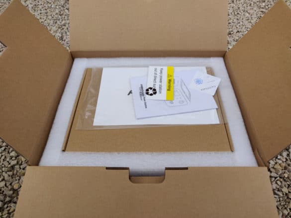

Déballage du BLUETTI AC50S

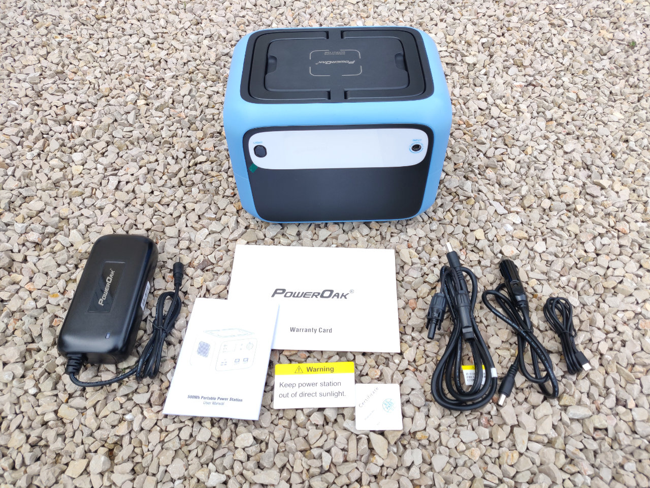

Avant même l’ouverture du carton, l’ensemble pèse son poids. Le générateur d’énergie portable indique 6,1 kg sur la balance. Le produit, parfaitement emballé, contient les éléments suivants :
  • un câble d’alimentation secteur et son bloc d’alimentation
  • un câble USB type C
  • un cordon pour recharger le AC50S sur une prise allume-cigare
  • un câble pour connecter des panneaux solaires en option
  • une notice d’utilisation (anglais et chinois)
  • une carte de garantie 24 mois

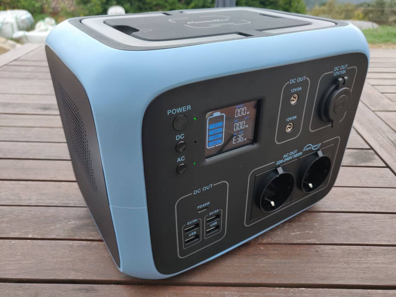

Le design de la station d’alimentation est simple et efficace. Le constructeur va à l’essentiel et propose sur la même façade l’ensemble des entrées et sorties. L’assemblage est robuste et les matériaux de qualité inspirent confiance. L’ensemble, plutôt compact, propose des dimensions de 26 x 20 x 20 centimètres.

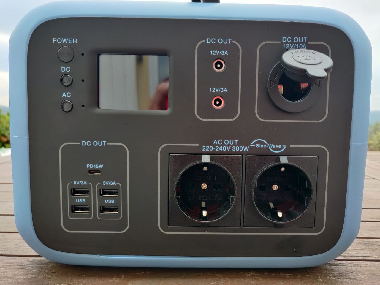

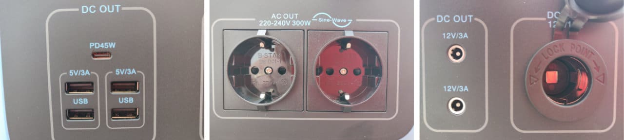

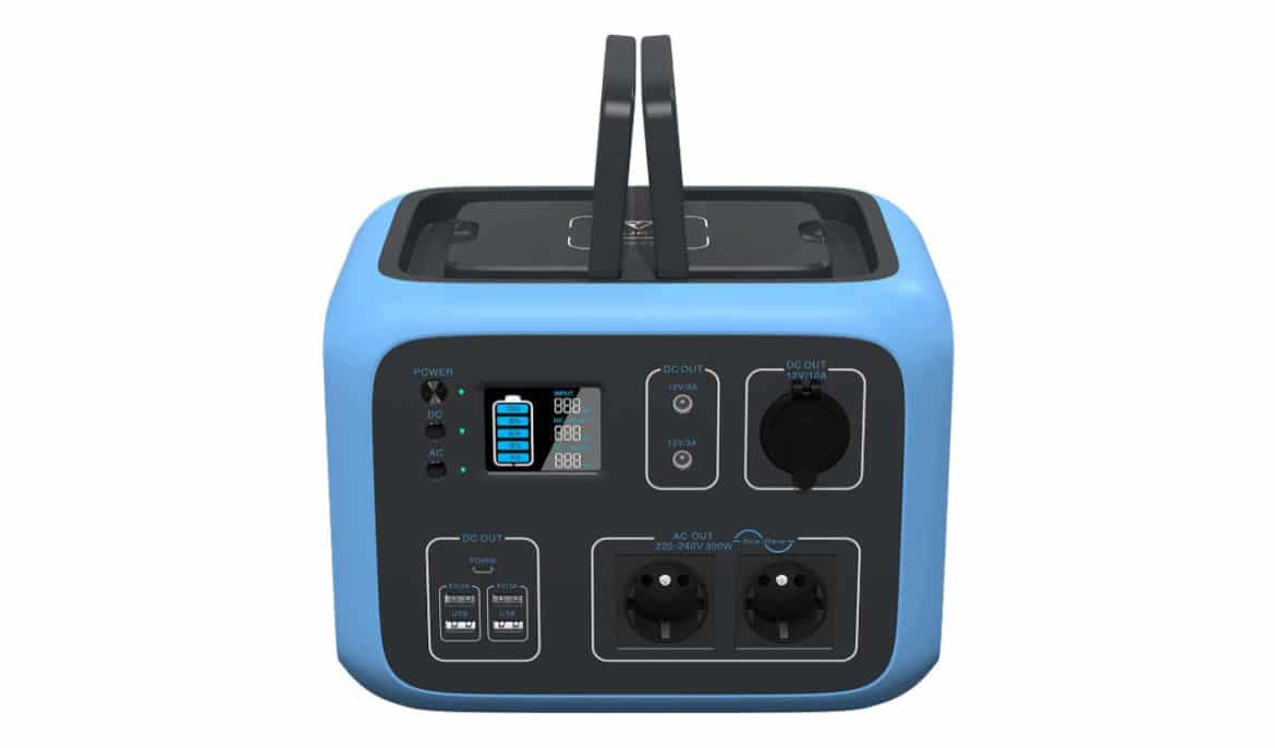

Comme nous le disions plus haut, la façade principale propose l’ensemble des sorties :
  • 2 prises secteurs françaises AC 220-240V (50/60Hz)
  • 2 prises DC 12V/3A (5521)
  • 1 prise allume-cigare de 12V régulé DC 12V/10A
  • 1 connecteur USB-C PD 45W
  • 4 connecteurs USB-A 5V/3A
Les sorties du AC50S

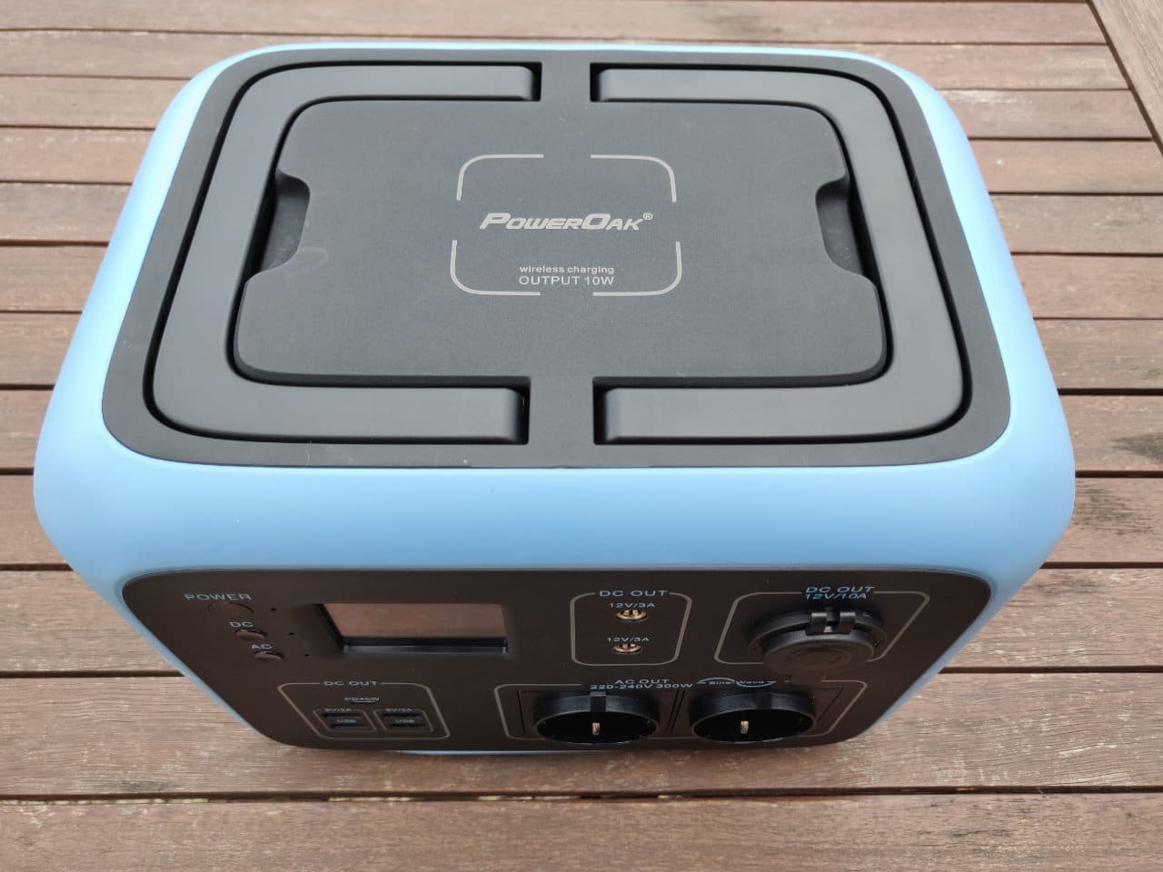

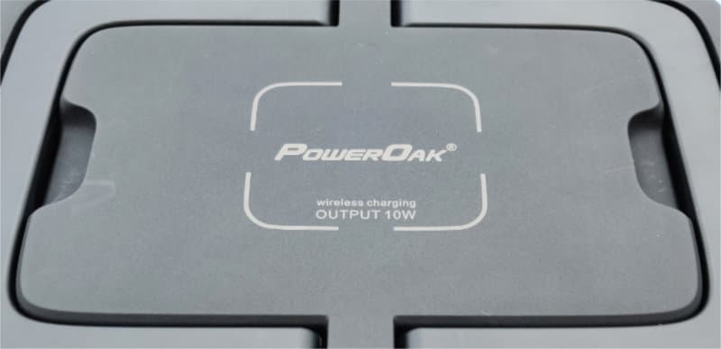

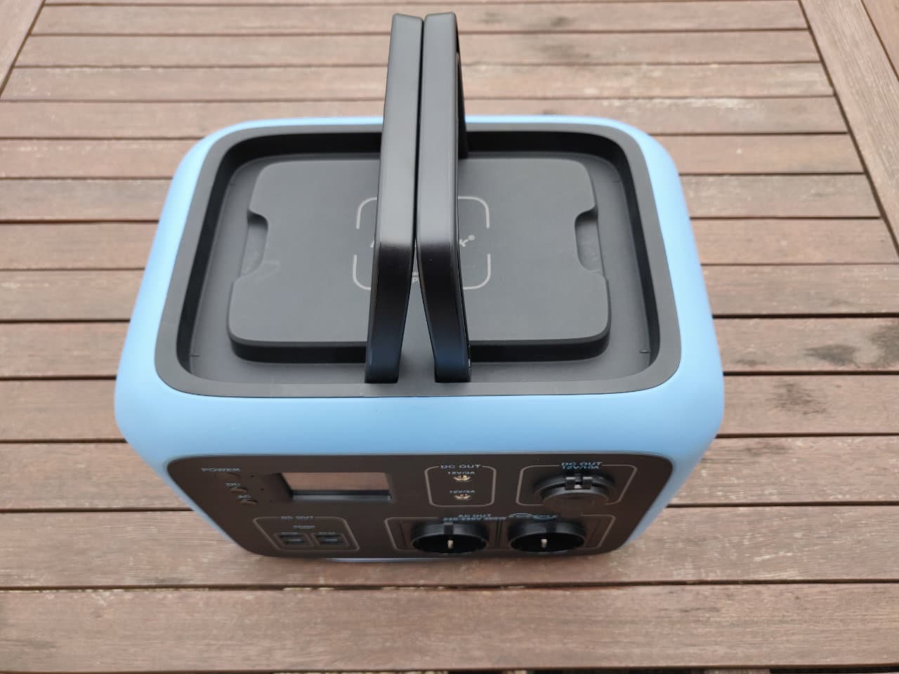

Bonne surprise, le dessus présente un socle de recharge sans fil QI de 10W. Idéal pour y déposer un smartphone compatible avec la recharge sans fil !
wireless charging

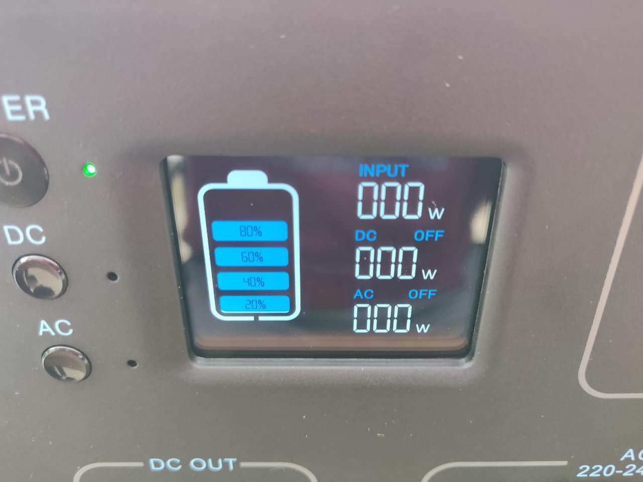

L’utilisation du POWEROAK AC50S est simple : après un appui sur le bouton Power, l’écran LCD couleur s’allume. Une représentation graphique permet de contrôler la charge d’un simple coup d’œil. La puissance en entrée est indiquée, tout comme les sorties DC et AC.
Ecran LDC
Sous l’interrupteur Power, une pression prolongée sur le bouton AC permet d’activer les sorties (USB, 12v et allume-cigare). Le bouton AC permet quant à lui d’activer les sorties 220-240vV. Pour ce qui est du chargement sans fil, il suffit de déposer un appareil compatible au centre de la surface de l’appareil.
Le AC50S permet aisément de brancher plusieurs appareils. Nous avons ainsi pu recharger une tablette, un téléphone, un PC portable et un écran 17 pouces, directement branché sur la prise 220V. Tout fonctionnait à merveille, sans aucun problème ! Ça fait le job, et ça le fait bien 🙂

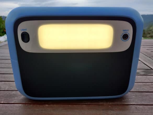

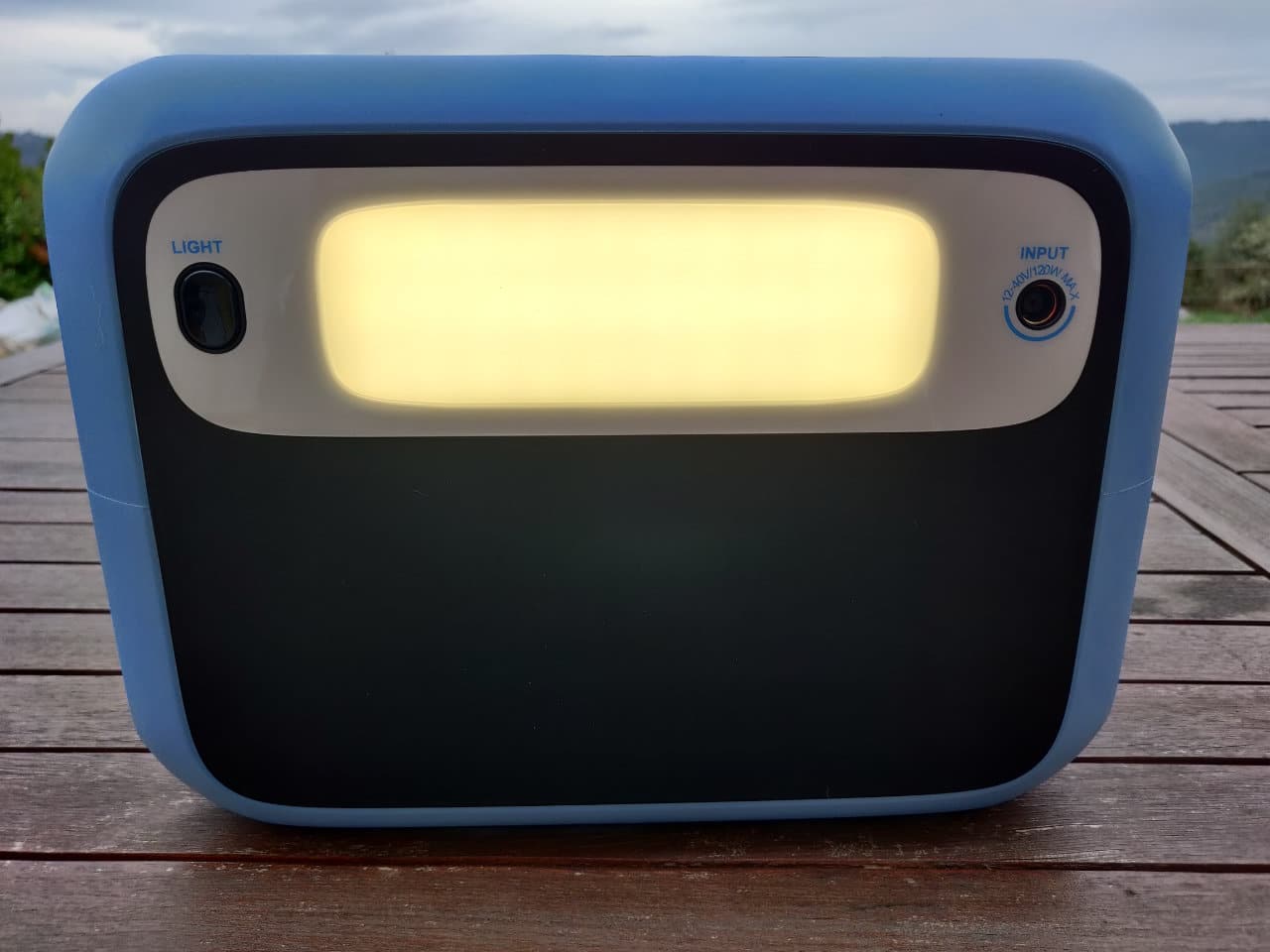

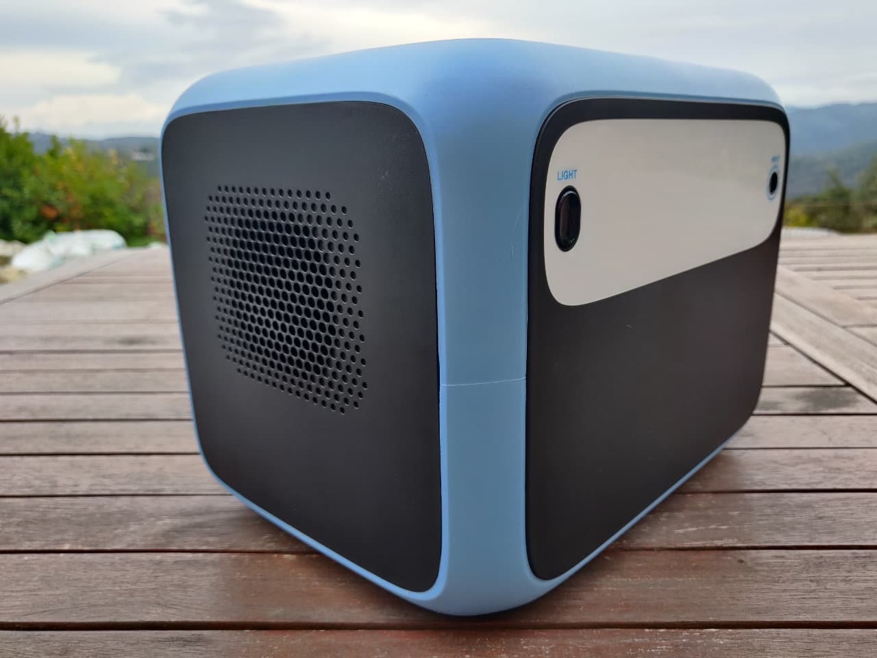

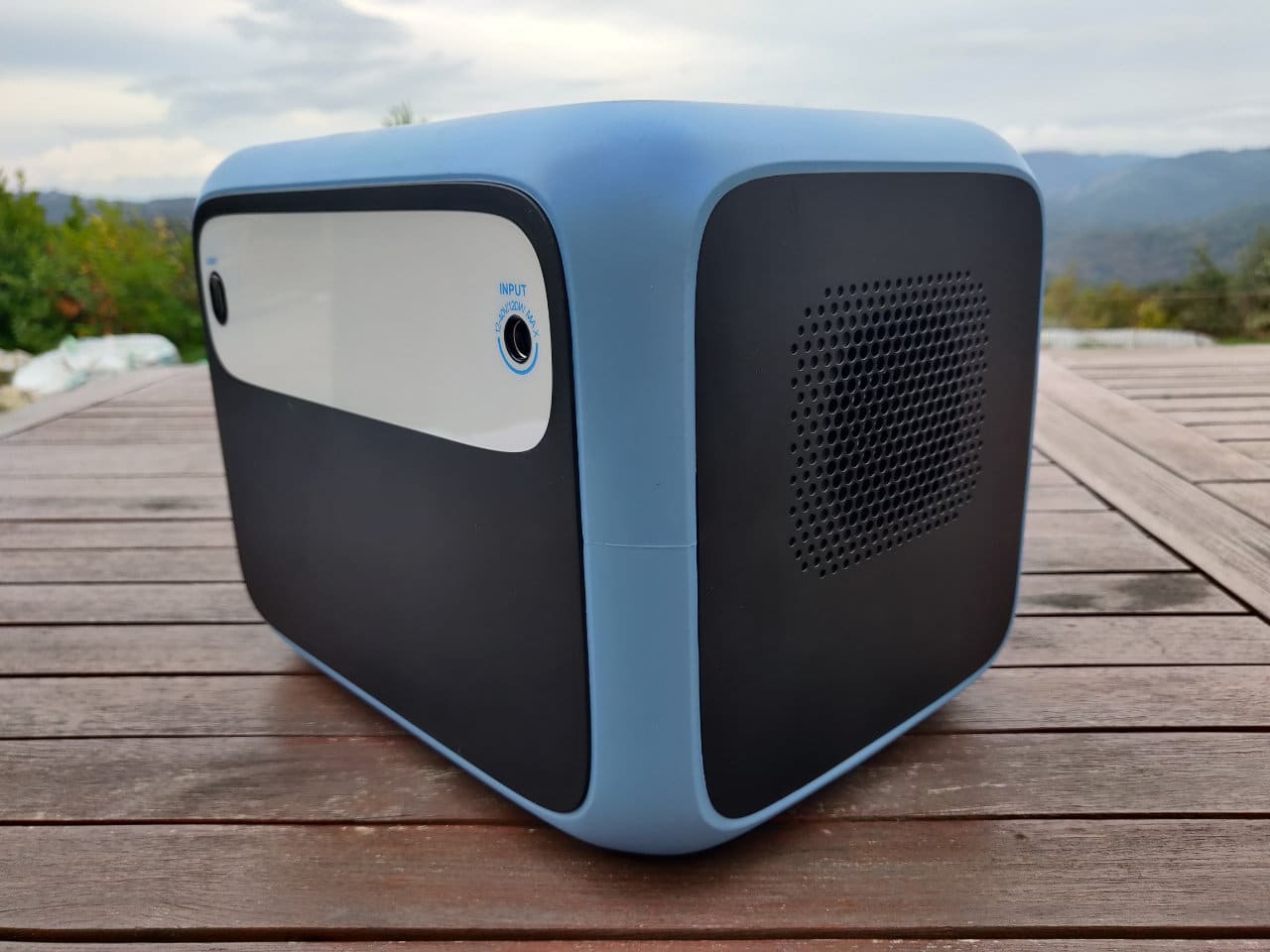

Avant de conclure, terminons ce tour d’horizon par quelques photos. Outre les contours antichoc en caoutchouc, on peut apercevoir l’éclairage led sur l’arrière. Ce dernier propose trois modes : éclairage puissant, plus faible et mode SOS en morse.
