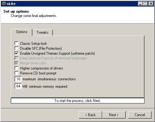

Avant de générer notre fichier ISO, nLite nous propose différentes options permettant d’affiner et d’optimiser encore un peu plus notre CD d’installation Windows personnalisé.
Deux onglets nous sont proposés :
Onglet Options : vous pouvez ici sélectionner différentes options.
– Classic Setup look : permet d’obtenir une interface utilisateur classique lors du Setup en supprimant les images de fond d’écran. L’interface d’installation a alors le look de celle de Windows 2000 et la durée d’installation s’en trouve très légèrement réduite.
– Disable SFC (File Protection) : permet de désactiver la protection de fichiers. Cocher cette case revient à appliquer l’astuce Désactiver la protection de fichiers sous Windows.
– Enable Unsigned Themes Support (uxtheme patch) : sous Windows XP, les les thèmes sont gérés par un fichier système uxtheme.dll. Cette gestion des thèmes interdit l’application d’un thème non signé. Le fait de cocher cette case va modifier le fichier système afin de permettre l’ajout de thèmes non signés.
– Highter compression of drivers : permet une meilleure compression des drivers. Cela permet de gagner de l’espace mais la décompression sera plus lente lors de l’installation.
– Remove CD boot prompt : supprime le prompt lors du boot d’un CD (laisser désactivé)
– maximum simultaneous connections : permet de spécifier le nombre de connexions simultanés. Cela permet en outre d’augmenter le nombre de téléchargements simultanés sur un même serveur (voir l’astuce Augmenter les téléchargements simultanés).
– minimum memory required : si vous avez moins de 64Mo de RAM (peu probable !), vous pouvez modifier cette valeur afin de permettre au Setup de fonctionner sur votre machine.
Options de nLite
Options de nLite
A noter que certaines de ces options peuvent être inaccessible selon les composants qui ont étés supprimés lors de l’étape 4.
A noter également que ces options peuvent varier selon le système d’exploitation.

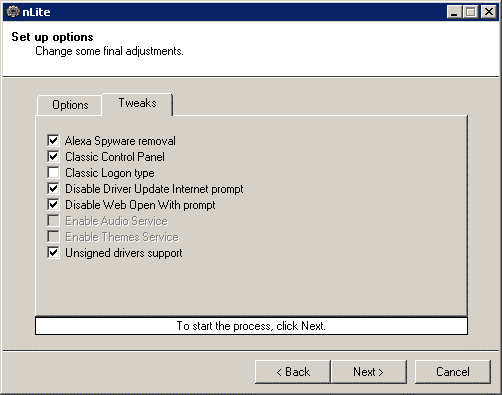

Onglet Tweaks : ici encore, vous vous ici sélectionner différentes options.
– Alexa Spyware removal : permet de supprimer l’espion Alexa (qui collecte vos habitudes de surf).
– Classic Control Panel : permet d’avoir le Panneau de Contrôle classique (comme Windows 2000).
– Classic Logon type : permet d’avoir l’interface de login classique (comme Windows 2000).
– Unsigned drivers support : active le support des drivers non signés.
Tweaks de nLite
Tweaks de nLite
A noter que ces options peuvent varier selon le système d’exploitation.

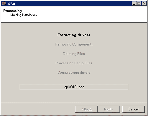

Création de l'installation Windows personnalisée avec nLite
Création de l’installation Windows personnalisée avec nLite

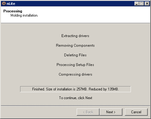

nLite va maintenant créer votre installation personnalisée de Windows. Cette étape peut durer plusieurs minutes…
Fin de la création de l'installation Windows personnalisée avec nLite
Fin de la création de l’installation Windows personnalisée avec nLite
Un fois le traitement terminé, nLite vous indique la taille de l’installation ainsi que la taille gagnée par la suppression des composants.
Cliquez sur Next.
