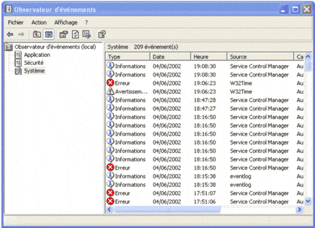

L’observateur d’événement
Petit rappel : il se trouve dans outils d’administration qui est présent dans le panneau de configuration. Le moyen plus simple pour y avoir accès consiste a faire un raccourci sur les outils depuis le menu démarrer. Pour cela, cliquer sur démarrer avec le bouton de gauche puis, dans le menu, cliquer avec le bouton de droite et sélectionnez menu “propriétés“. Une fois dedans dans l’onglet “menu démarrer“, cliquer sur “Personnaliser” et pour finir dans l’onglet “avancé” dans “éléments du menu démarrer“, cocher la ligne “afficher sur le menu Tous les programmes et le menu démarrer” qui se trouve sous “outils d’administration système“. Fermez ensuite toutes les fenêtres en validant afin de prendre en compte les modifications. Maintenant quand vous cliquez sur “démarrer” vous devez avoir ceci dans vos menus :
Ce qui va vous permettre de rattraper l’observateur (ainsi que d’autre outils système) plus rapidement. Bon maintenant passons aux choses sérieuses, après avoir lancé l’observateur d’événements sélectionnez un des journaux et regardez dans la partie de droite de l’application :
Détails de l’observateur d’événement

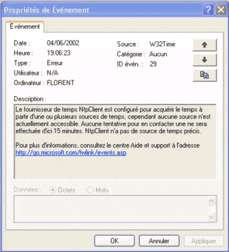

Bon maintenant double-cliquez sur une ligne avec un icône rouge. Une nouvelle fenêtre apparaît :
Propriété de l'événement
Une fois arrivé à ce stade, il y a 2 informations importantes a récupérer : Source et ID évén. (soit W32Time et 29). Faites ensuite un petit tour sur le site de Microsoft puis faites un recherche avec “event ID 29 w32time“. Avec un peu de chance, il y aura quelques resultats (souvent en anglais). Dans notre exemple, on a du bol : dans best bet results for w32time, il y a ce lien (en anglais bien sûr, la recherche française ne donne rien…).

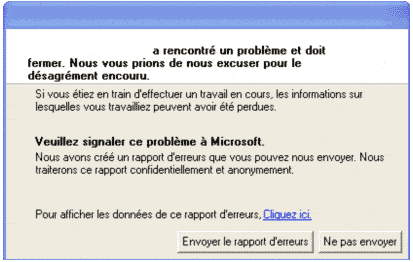

Les rapports d’erreurs : il était une fois une petite application qui était bien tranquille dans son coin, mais un beau jour, une mise à jours sur le PC (ou une erreur d’écriture) obligea la petite application a ne plus démarrer ou a planter lamentablement avec un message d’erreur dans le même genre que celui qui suit :
Les rapports d'erreurs
A ce stade, deux choix s’offrent à vous : ou vous souhaitez faire connaître a Microsoft ces bugs afin qu’ils améliorent la compatibilité du système et pour cela on clique sur “Envoyer le rapports d’erreurs” ou vous n’avez que faire des améliorations de Microsoft et pour cela il faut cliquer sur “Ne pas envoyer”.
Si vous avez marre de ce message d’erreur sachez qu’il y a un moyen de le désactiver (voir cette astuce).

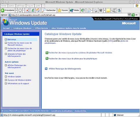

Windows update : composant apparu avec Windows 95, il est présent dans toutes les versions de Windows (95/98/98SE/ME/NT4/2000/XP). Il n’est pas forcément dans le menu démarrer mais il est bien présent et le fait d’aller sur le site windowsupdate.microsoft.com nous le rappelle. Le principe de se site est simple, on sélectionne les mises à jour a effectuer, on les télécharge et hop un reboot et elles sont là. Mais il y a un hic ! Comment faire si on veut ou garder les mises à jour pour un futur formatage (tout le monde n’a pas une liaison haut débit) ou pour les diffuser sur un autre PC… Bon maintenant c’est réglé, une fois dans le site web de Windows update, il faut activer le catalogue, pour cela cliquer sur “personnaliser Windows update” et cocher “afficher le lien vers le catalogue Windows update” sous “voir aussi” et valider par “enregistrer les paramètres”.
De retour sur la page de garde, cliquer sur “catalogue Windows update” sous “voir aussi”. Sur la nouvelle page, on a 3 options (dans le désordre) :
  • “Rechercher des mises à jours de pilotes pour les périphériques” : a éviter car il est préférable d’utiliser les pilotes constructeurs, le pilotes Microsoft n’ayant que les fonctions de bases (par exemple pas d’OpenGL pour les pilotes vidéo).
  • “afficher l’historique des téléchargements” : sera utile dans la mesure où, lorsque l’on télécharge les mises à jour, c’est le seul moyen d’éviter le retéléchargement des hotfixes (NTLR, nom donné au correctifs apportés au Système d’exploitation entre deux services packs).
  • “rechercher des mises à jour pour les systèmes d’exploitation Microsoft Windows” : cliquez dessus et sélectionnez l’OS et la langue utilisée puis cliquez sur “rechercher”. La première ligne comporte le nombre de résultats trouvés. Pour une première utilisation, cliquez sur tous les “ajouter” qui traînent afin d’avoir un nombre d’éléments dans le panier identique aux résultats. Ensuite cliquez sur “Atteindre le panier des téléchargements” et pour finir, choisissez un emplacement sur le disque dur et cliquez sur “télécharger maintenant”. Bon maintenant on se retrouve dans une heure pour les connexions rapides ou demain pour les Modem 56k…
Windows update
