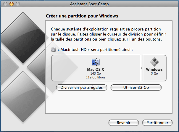

1- Créer la partition

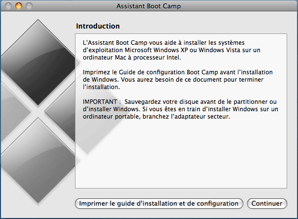

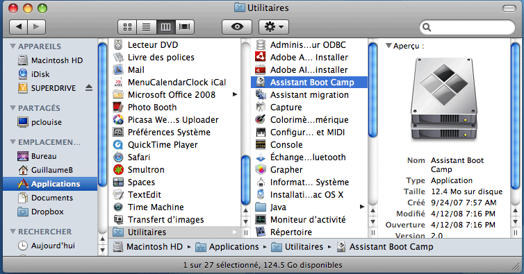

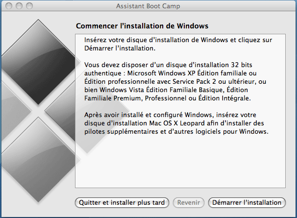

Commençons par trouver Boot Camp. Celui-ci est logé dans Applications > Utilitaires > Assistant Boot Camp. Au premier démarrage, vous serez invité à imprimer le guide d’utilisation afin de pouvoir vous y référer lors de l’installation de Windows. Si vous avez omis l’impression alors pas de panique : ce guide (en anglais de toute façon) est disponible sur le site d’Apple.
L’étape suivante consiste à créer la partition qui sera dédiée à Windows. Ici, rien de bien méchant, tout est proposé en mode graphique et aucune commande directe avec le terminal n’est requise. Il vous suffit simplement de bouger le curseur avec la souris afin de déterminer comment votre disque dur sera partagé. Notez que Boot Camp vous propose une partition 32GB. Pourquoi ? Simplement parce qu’une partition formatée en FAT et inférieure ou égale à 32GB permet d’accéder aux documents de Windows et de les modifier depuis l’explorateur de fichiers de Mac OS X.
Quelques secondes plus tard, votre partition est créée. Pour finir, Boot Camp vous proposera d’insérer votre disque d’installation de Windows ou simplement d’en rester là afin de poursuivre le processus plus tard.

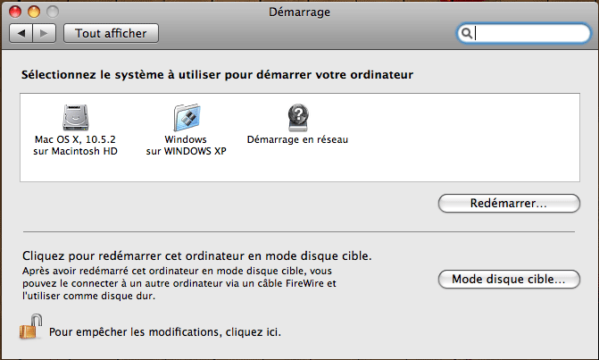

Afin de faciliter le processus d’installation de Windows sur votre Mac, Boot Camp est configuré pour démarrer automatiquement sur votre nouvelle partition.

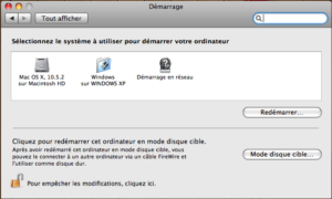

Pour modifier ces propriétés, rendez-vous dans Préférences Système > Démarrage sous Mac OS X. Vous pouvez aussi accéder aux options de Boot Camp dans la barre de tâches sous Windows.
Pour sélectionner manuellement le disque de démarrage, il suffit de maintenir la touche ALT enfoncée et de choisir le système à l’aide des flèches de navigation du clavier.

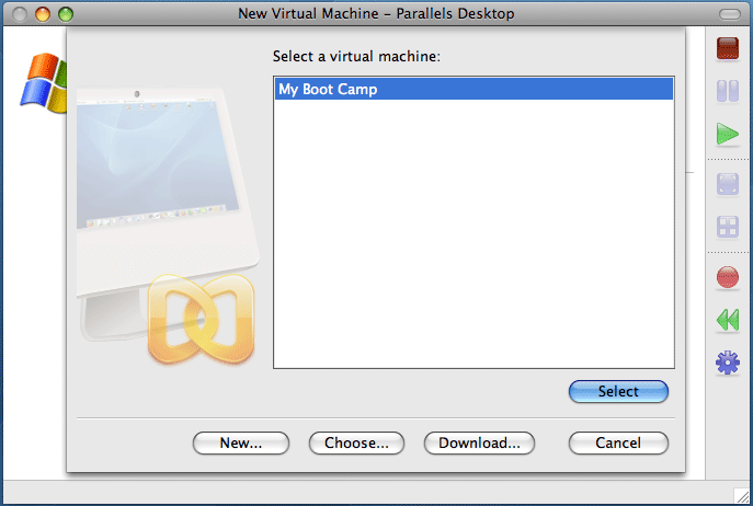

Une fois l’application téléchargée (88MB), Parallels scanne automatiquement les partitions de votre disque dur pour repérer d’éventuelles installations existantes de Windows. Dans notre cas, il trouve la partition Boot Camp que nous avons créée précédemment.

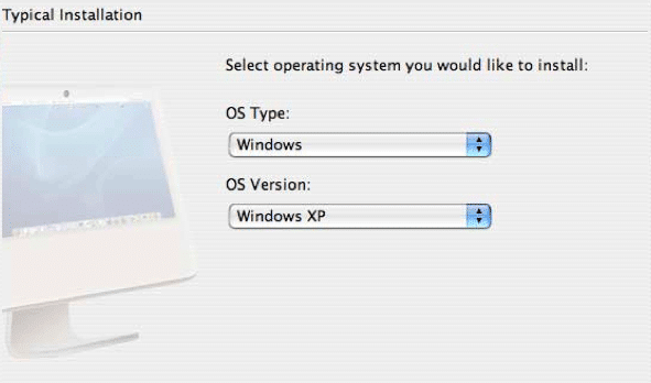

Si aucune partition n’est trouvée alors, Parallels vous présente un assistant d’installation :

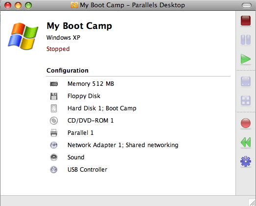

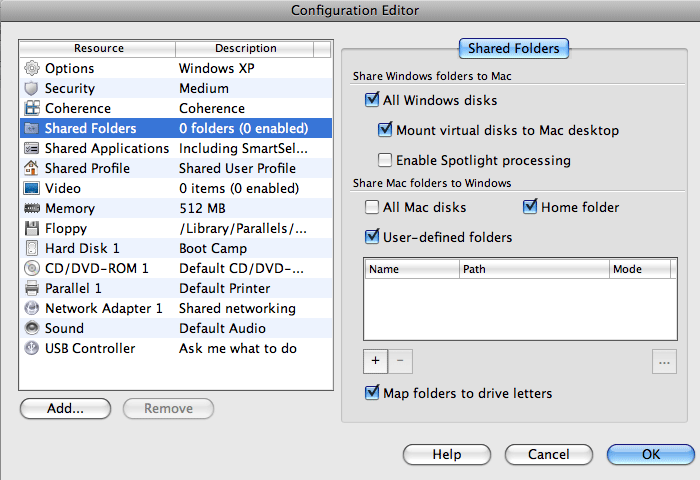

Lorsque Parallels est démarré, le panneau de contrôle permet de déterminer les configurations matérielles souhaitées avant la virtualisation de Windows. Dans note cas, nous allons démarrer Windows XP Pro SP2. Par défaut, Parallels alloue 512MB de mémoire vive, soit un quart de la RAM totale de notre ordinateur (MacBook Pro). Les ports USB, la connexion réseau et l’imprimante sont aussi pré-activés.
Il suffît de cliquer sur l’un des composants pour dévoiler d’autres options, par exemple les dossiers qui seront partagés entre les deux systèmes d’exploitation. Nous avons opté pour le partage du dossier Documents de Mac OS X. Selon vos préférences, vous pourrez aussi choisir le degré d’intégration de Windows au sein de Mac OS X (avec les réglages de sécurité) DirectX Shaders ou de gérer votre profile utilisateur.

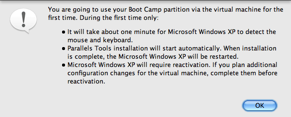

Au cours de la première virtualisation de la partition Boot Camp au travers de Parallels, l’ensemble des composants est installé. Ce processus dure environ deux minutes. S’ensuit le démarrage classique de Windows en mode Fenêtre.

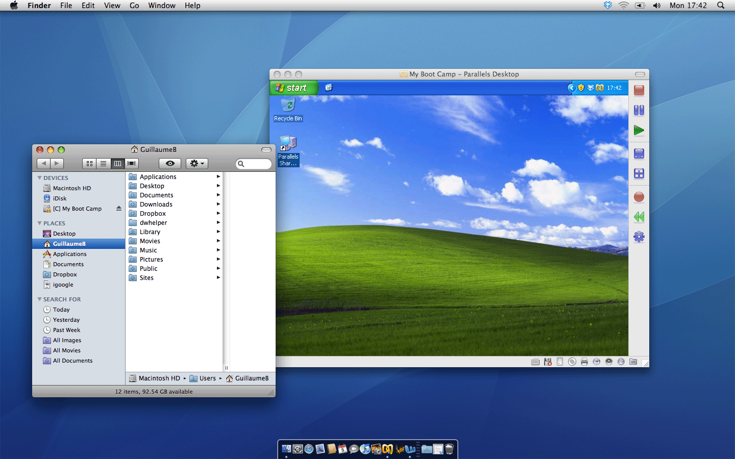

La virtualisation de Windows XP est disponible en trois modes opératoires.
Le mode classique – Fenêtre – traite Windows comme une véritable application. Vous pourrez le minimiser dans le dock, utiliser le gestionnaire de programmes comme le visualiseur de fenêtres (Exposé) ou encore le placer dans un bureau virtuel de Spaces.

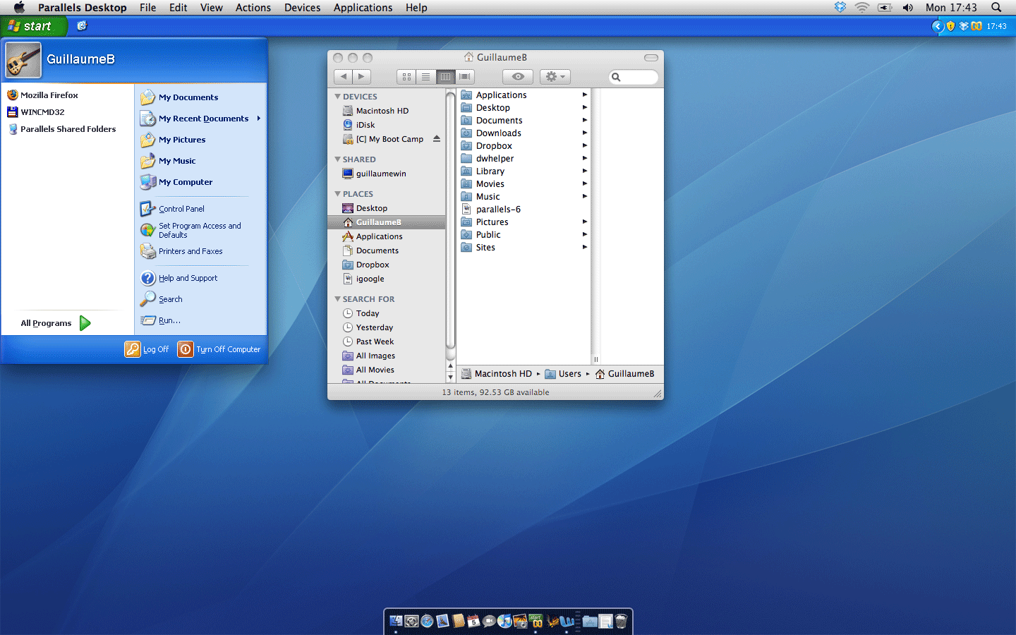

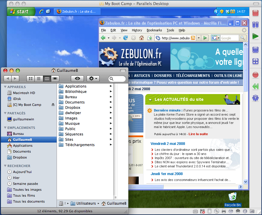

Enfin, le mode Cohérence est le plus intéressant : les deux interfaces des systèmes d’exploitation sont mélangées : seule la barre de tâches de Windows est visible pour un accès rapide. Les applications Mac et Windows cohabiteront les unes aux cotés des autres.

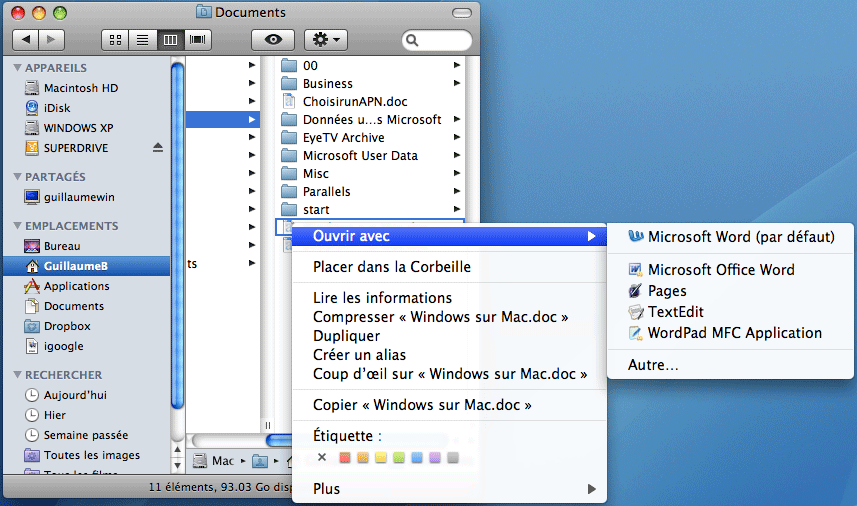

L’usage de Parallels par rapport à Boot camp présente plusieurs avantages considérables. La technologie SmartSelection, par exemple, offre une souplesse extraordinaire dans l’ouverture des fichiers. Ainsi un document au format .doc pour être ouvert par Microsoft Office pour Mac, Pages d’iWork, mais aussi, Microsoft Office pour Windows ou Wordpad.

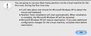

Enfin Parallels et Fusion comportent tous deux un bug dont il faut être conscient: lors du premier démarrage, le processus d’activation tourne en boucle jusqu’à épuisement des crédits. Ce bug reste cependant mineur car pour les activations ultérieures, il suffira de mentionner que vous avez changé de matériel pour retrouver la totalité de vos crédits d’activation.
