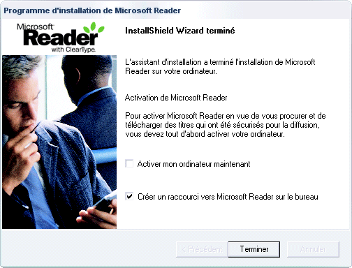

Installons tout d'abord Microsoft Reader : double cliquez sur le fichier MSReaderSetupFRA.exe.
Installation de Microsoft Reader
A la fin de l'installation, le programme vous demande si vous souhaitez activer votre ordinateur. Cette activation n'est pas obligatoire pour notre astuce, son rôle est de vous permettre d'acheter en ligne des livres protégés (consultable ensuite sur PC ou Pocket PC). Cette activation nécessite de posséder un compte Microsoft Passport et d'installer l'ActiveX Microsoft Reader Activation Support Installation.

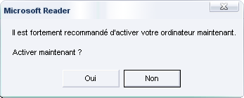

Si vous ne souhaitez pas activer votre ordinateur, décochez alors la case correspondante avant de terminer l'installation. Le programme vous demandera ensuite une confirmation :
Activation de l'ordinateur
Cliquez sur Non.

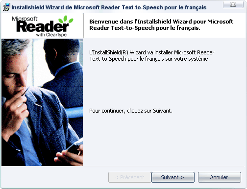

Installons maintenant le composant de synthèse vocale Microsoft (Microsoft Reader Text-to-Speech) : double cliquez sur le fichier ReaderTTSInstallFRA.exe.
Installation de Text-to-Speech

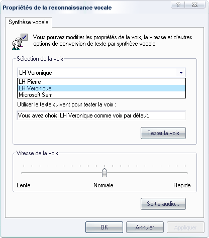

Une fois l'installation terminée, vous pouvez à nouveau vous rendre dans les propriétés de la reconnaissance vocale (Panneau de configuration puis cliquez sur l'icône Voix).
Propriétés de la reconnaissance vocale
Deux nouvelles voix françaises ont fait leur apparition : LH Pierre et LH Veronique.
Pour tester une voix, il suffit de taper un texte de votre choix dans le champ adéquat et de cliquer sur Tester la voix. Vous pouvez également modifier la vitesse de la voix à l'aide du curseur en bas de la fenêtre.
