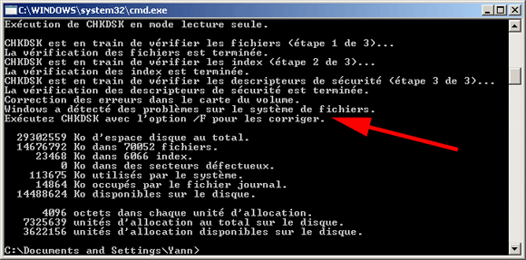

Dans notre exemple, on constate que le volume C: n'est pas intègre. Afin de solutionner ce problème, on utilise la commande CHKDSK afin de vérifier et réparer le volume. L'utilisation de la commande chkdsk c: fera alors apparaître le problème :
CHKDSK
Tapez la commande chkdsk c: /F afin de réparer le volume. Il est également possible d'ajouter l'option /R pour localiser les secteurs défectueux et récupérer les informations lisibles. Si le volume en question est utilisé par un autre processus, le volume sera démonté avant d'être vérifié. De même, si Windows est installé sur le volume, la vérification sera effectuée au prochain démarrage du système.
