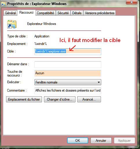

Effectuer un clic droit sur l'icône de l'Explorateur Windows puis à nouveau un clic droit sur Explorateur Windows puis choisir l'option Propriétés dans le menu contextuel.
Explorateur Windows
La fenêtre Propriétés s'ouvre alors. Il nous faut maintenant modifier la Cible dans l'onglet Raccourci :
Modifier la Cible
Modifier la Cible

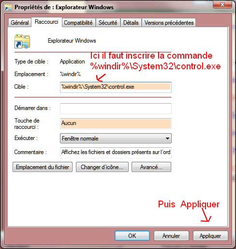

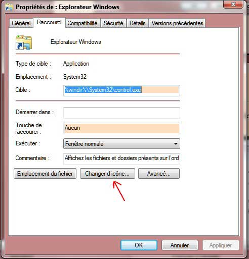

Pour notre exemple, nous allons faire pointer ce raccourci vers le Panneau de configuration.
Il faut copier dans cible %windir%\System32\control.exe
Changer le type de cible

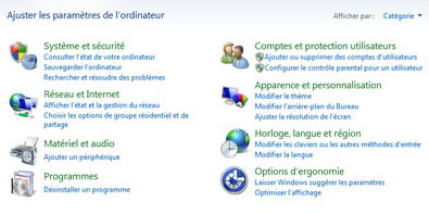

Cliquer ensuite sur le bouton Appliquer. Maintenant, lorsque l'on clique sur l'icône, c'est le Panneau de Configuration qui s'ouvrira.

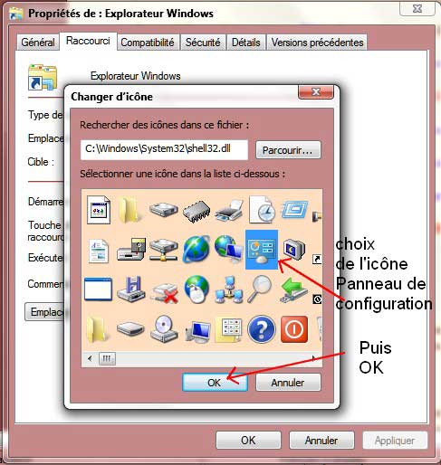

Il faut maintenant changer l'icône du raccourci. Pour cela, on clique sur le bouton Changer d'icône... :
Changer d'icône
Changer d'icône

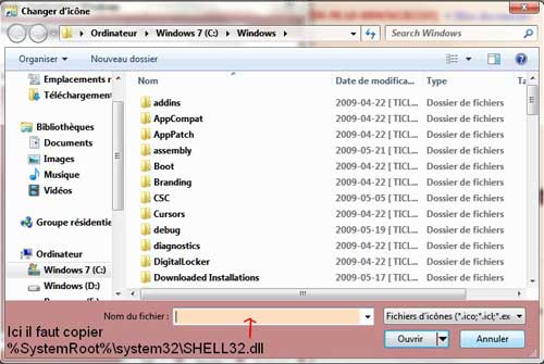

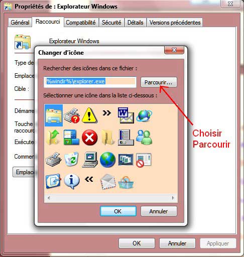

Dans cette fenêtre, choisir le bouton Parcourir :
Choix de l'îcone
Choix de l'icône
Il nous faut maintenant copier %SystemRoot%\system32\SHELL32.dll sans aucune autres modifications puis choisir Ouvrir :
Dans notre exemple, nous allons donc choisir l'icône du Panneau de configuration puis nous allons cliquer sur OK.
Validation du choix de l'îcone
Puis il faut Appliquer pour fermer l'autre fenêtre.

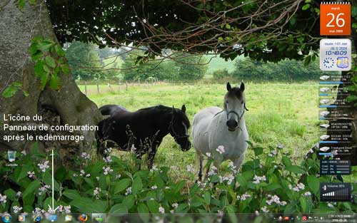

Un redémarrage est obligatoire pour la modification de l'icône.
Nouvelle icône du Panneau de configuration
Nouvelle icône du Panneau de configuration - Cliquer sur l'image pour agrandir
