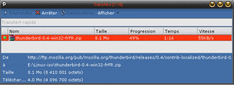

En téléchargeant un fichier, on peut tout de suite remarquer que la vitesse de transfert ne correspond pas à son type de connexion.
Exemple de transfert à 55Ko/s
Cliquez sur l'image pour agrandir
Ici, pour du 512 Kbit/s la vitesse n'est que de 55Ko/s alors qu'une fois optimisée, elle pourrait être de l'ordre de 67Ko/s voir un tout petit peu plus.
