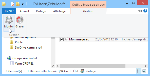

Pour cela, il suffit de sélectionner votre fichier image dans l’explorateur et d’aller dans le menu Gestion du bandeau de l’explorateur. Cliquez ensuite sur l’option Monter.
Monter un image disque

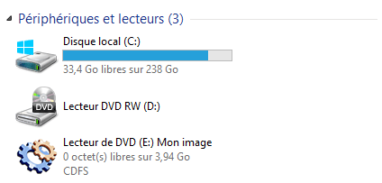

Votre image est maintenant visible comme une unité de disque virtuel dans l’explorateur Windows :
Image disque visible comme une unité de disque virtuel dans l'explorateur Windows
Pour démonter le disque virtuel, il suffit de passer par le menu Gestion de l’explorateur de choisir l’option Ejecter. Il est également possible de choisir cette option dans le menu contextuel accessible avec le bouton droit sur l’unité de disque.
