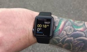

De nombreux cas d’utilisateurs faisant état de problèmes avec l’Apple Watch ont révélé que la montre connectée de la firme de Cupertino, ne fonctionnait pas correctement avec les personnes tatouées au poignet. La raison serait que le capteur sanguin connait un dysfonctionnement sur les peaux tatouées.
Pour faire fonctionner l’Apple Watch, il faut déconnecter le détecteur de poignet
Le conseil a de quoi faire sourire pour un produit qui vient à peine de sortir sur le marché, pourtant pour faire fonctionner son Apple Watch lorsque l’on porte un tatouage au poignet, il faut déconnecter le capteur ! Dans le cas contraire, la montre ne fonctionne pas correctement…
Un internaute s’est amusé à porter la montre sur son bras tatoué, où l’Apple Watch connait certains dysfonctionnements et lorsque qu’il la passe sur son autre bras, non tatoué, la montre connectée fonctionne parfaitement. Les problèmes en question ne sont pas minimes, car d’après plusieurs personnes la montre se verrouille sans arrêt, les obligeant à ressaisir le code PIN en permanence, ils ne reçoivent pas les notifications des applications, et plus gênant les appels reçus ou les SMS… en d’autres termes, ils disposent d’une «montre non connectée».
