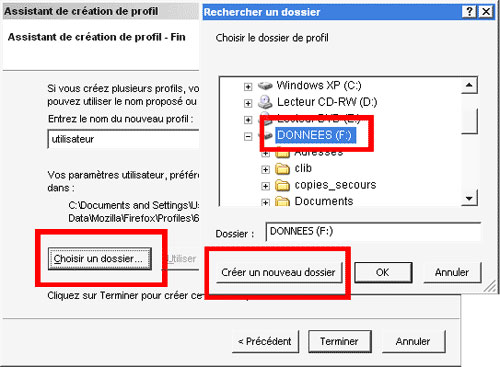

Sous windows : menu Démarrer / Exécuter. Tapez
firefox -P
Choisissez de créer un nouveau profil et changer le répertoire par défaut. Placez-le à la racine de votre partition FAT dans un dossier du nom de votre choix. Prenons comme exemple “firefox_p”.
"Partager
Sous linux :
même manoeuvre : en console, en utilisateur, surtout pas en root
$ firefox -P
Créez un nouveau profil, appelez-le de la même manière que sous Windows et placez le répertoire à la racine de votre partition FAT dans le dossier “firefox_p”.
Utilisez ce profil par défaut sous Windows et Linux. Et voilà, Firefox ne fait plus qu’un sous Windows et Linux.
