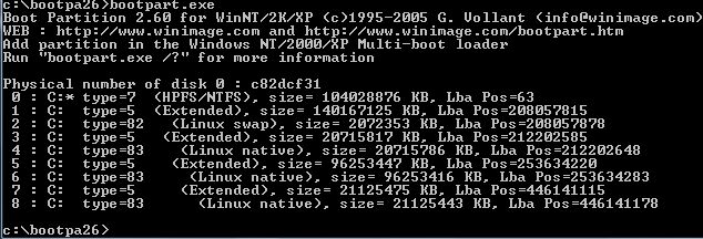

Pour lancer le programme, il suffit de taper bootpart puis de valider.
"bootpart.exe"
Les partitions de Type=5 sont présentes mais il faut les ignorer.
