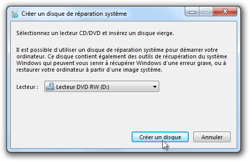

La fenêtre de création du disque apparaît.
"Graver
Si vous possédez plusieurs graveurs, choisissez celui de votre choix dans la liste déroulante. Insérez ensuite un support vierge (CD ou DVD) et cliquer le bouton Créer un disque.

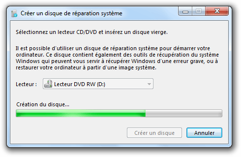

La gravure du disque de réparation système commence…

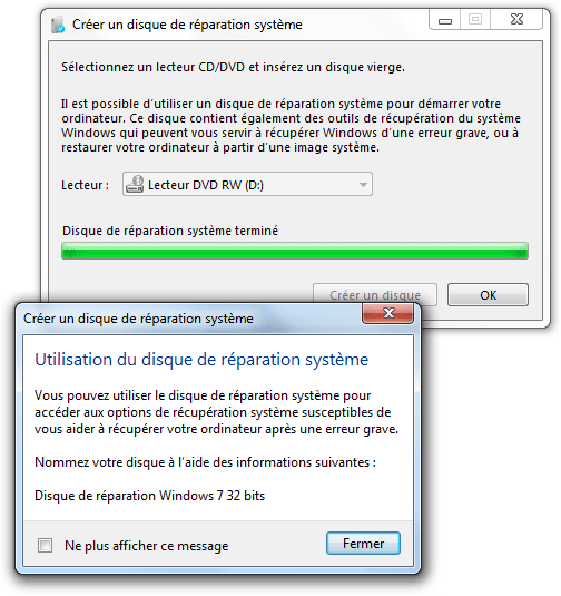

…puis se termine quelques instants plus tard.
"Utilisation

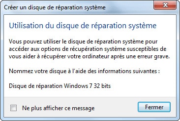

Cliquer sur le bouton Fermer. Voilà, votre disque de réparation système est créé !
