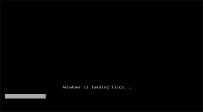

Pour utiliser notre disque de réparation, il suffit de l’insérer dans le lecteur et de redémarrer l’ordinateur. Le chargement du disque commence alors…
Lancement du disque de récupération
A noter que si le CD ne se lance pas, il faut alors aller voir du côté de la configuration du BIOS afin de spécifier que le démarrage peut s’effectuer sur le lecteur CD ou DVD.

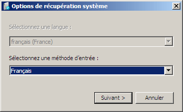

La fenêtre suivante apparait :
Choix de la langue
La langue est normalement déjà sélectionnée sur Français. Cliquez sur le bouton Suivant.

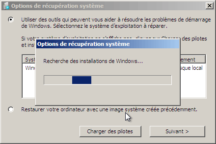

Recherche des installations de Windows
Après une recherche des installations de Windows présentes sur l’ordinateur, l’écran suivant apparait :
Choix entre la réparation et la restauration de Windows
Les différents systèmes d’exploitation trouvés sur la machine sont alors listé. Sélectionnez celui que vous souhaitez réparer avant de continuer. Si vous n’avez qu’un seul OS sur la machine, celui-ci est alors déjà sélectionné.
L’outil de réparation système nous offre deux choix : utiliser les outils présents sur le CD ou bien effectuer une restauration complète de la machine. A noter que cette seconde option n’est possible que si vous avez déjà effectué une image de votre système au préalable.
Nous allons ici utiliser la première option afin de réparer notre installation de Windows existante. On laisse donc le premier choix sélectionné et on clique sur le bouton Suivant. L’écran ci-dessous apparaît alors :
